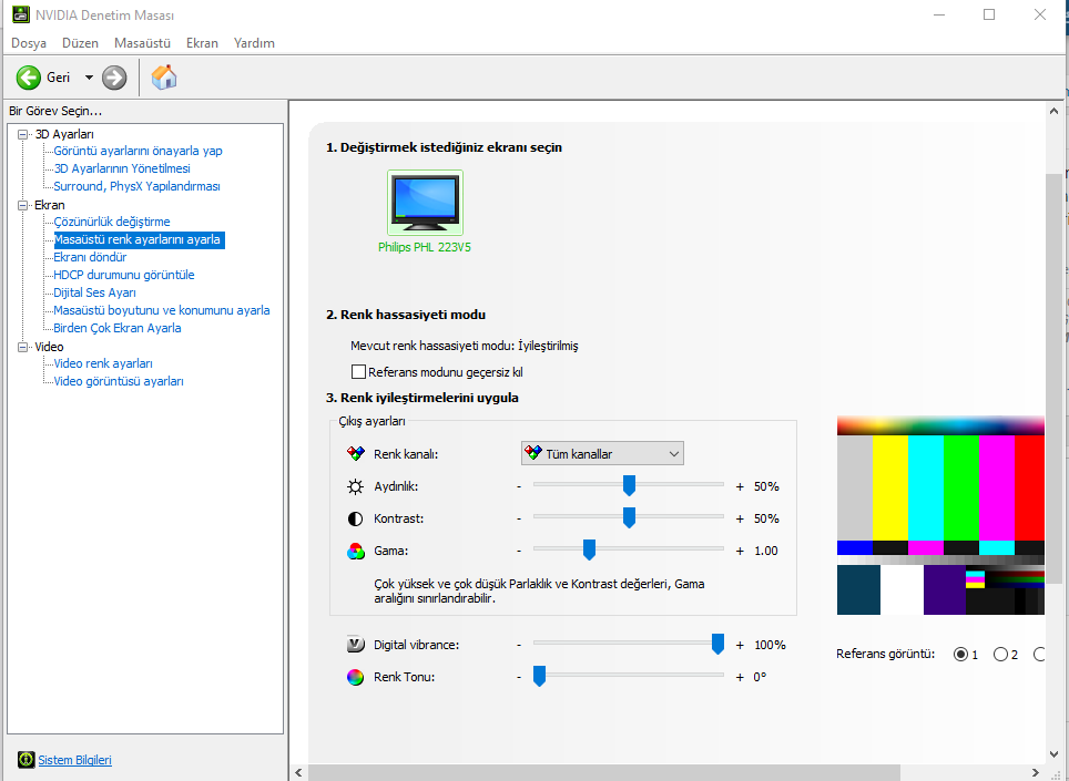

@ceb_58 Söylediğim bütün ayarları yapın. Nvidia renk yönetimini açın. Renkleri ve gama seçeneklerini göz konforunuza göre uyarlayınız.
Ben AMD ekran kartı kullanıcısı olduğum için net bir konfigürasyon gösteremem ancak yukarı da anlattıklarımı okuduysanız, tam olarak nasıl ayarlayabileceğinizi tahmin edersiniz.

Sağolun hocam. Nvidia denetim masasından parlaklığı 55 e, gamayı da 1.03 e çektim. Monitör ayarlarından Gain: 96-96-100 (Aslında r yi 96 değil de 85 felan yapınca sarı renk tamamen gidiyor ama ben fabrikasyon dengesini oynayarak fazla bozmak istemedim.) Offset ise 48-48-50 yaptım. Standart ayarının bir tık altında sarımtrak renk azaldı ve koyu renklerde parlaklık arttı. Monitör parlaklığım ise 85, kontrast 85 ayarladım.

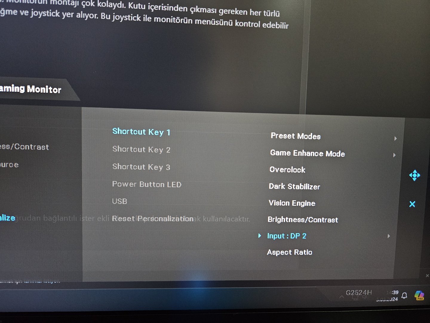

Gaming.Gen.TR'den 16.02.2024 tarihinde aldığım Dell G2524h model monitörünü inceleyeceğim. Monitörün montajı çok kolaydı. Kutu içerisinden çıkması gereken her türlü kablo vardı. Öncelikle monitörün tasarımından başlayalım. Sağ arka tarafında yer alan 4 düğme ve joystick yer alıyor. Bu joystick ile monitörün menüsünü kontrol edebilir ve geriye kalan 3 kalan düğmeye personalize seçeneklerinden kısayol işlevi atayabilirsiniz.
Eki Görüntüle 2133242
Monitörü 2 haftadan itibaren kullanıyorum. Hiçbir şekilde ölü piksel, ghosting ve bulutlanma gibi sorunlarla karşılaşmadım. Game menüsünden overclock seçeneği içerisinde monitörü 280 Hz yapabilirsiniz.

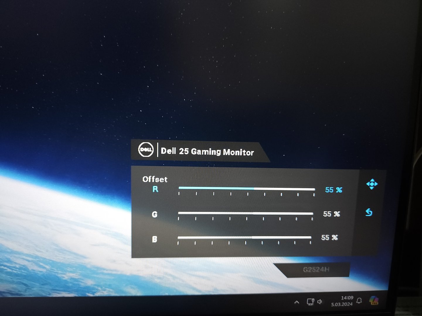

Monitörde fark edeceğiniz ilk şey renk sıcaklığının fazla olması olacaktır. Ne yazık ki fabrikasal olarak renkler iyi kalibre edilmemiş. Doğru ayarı tutturmak için saatlerce uğraştım. Yine de bir ekran kalibre cihazıyla ayarlamakta fayda var. Preset modes menüsünde Custom color seçeneğine girip sadece gain ve offset ayarlarını kendinize göre tercih edin. Gain seçeneğinde beyaz piksellerin yoğunluğunu ve canlılığını ayarlarsınız. Offset seçeneği bu monitörde direkt konstrasta ve siyah renk dengesine etki ediyor. Ben bu şekilde ayarladım.

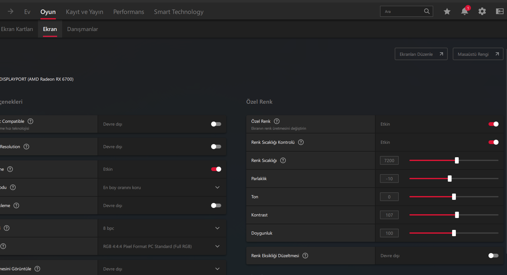

Üstüne AMD Adrenalin üzerinden özel renk ayarlarından renk sıcaklığını 7200 yaptım ve o sarımsı renkleri tamamen düzelttim.

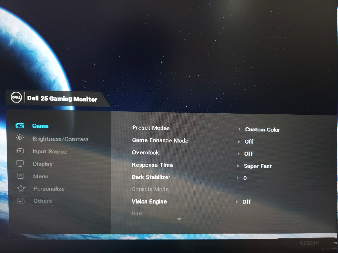

Özellikle esgeçmemeniz bir ayar ise monitörün tepkime süresini ayarlayabilmektir. Game menüsünde response time olarak yer alır ve üç farklı seçenek ile kullanmayı deneyebilirsiniz. Ben super Fast modunda kullanıyorum. Extreme modunda blur Motion testi yaptığınızda renklerin ve objelerin biraz karmaşıklaştığını fark ettiğim için bu modu kullanmadım.

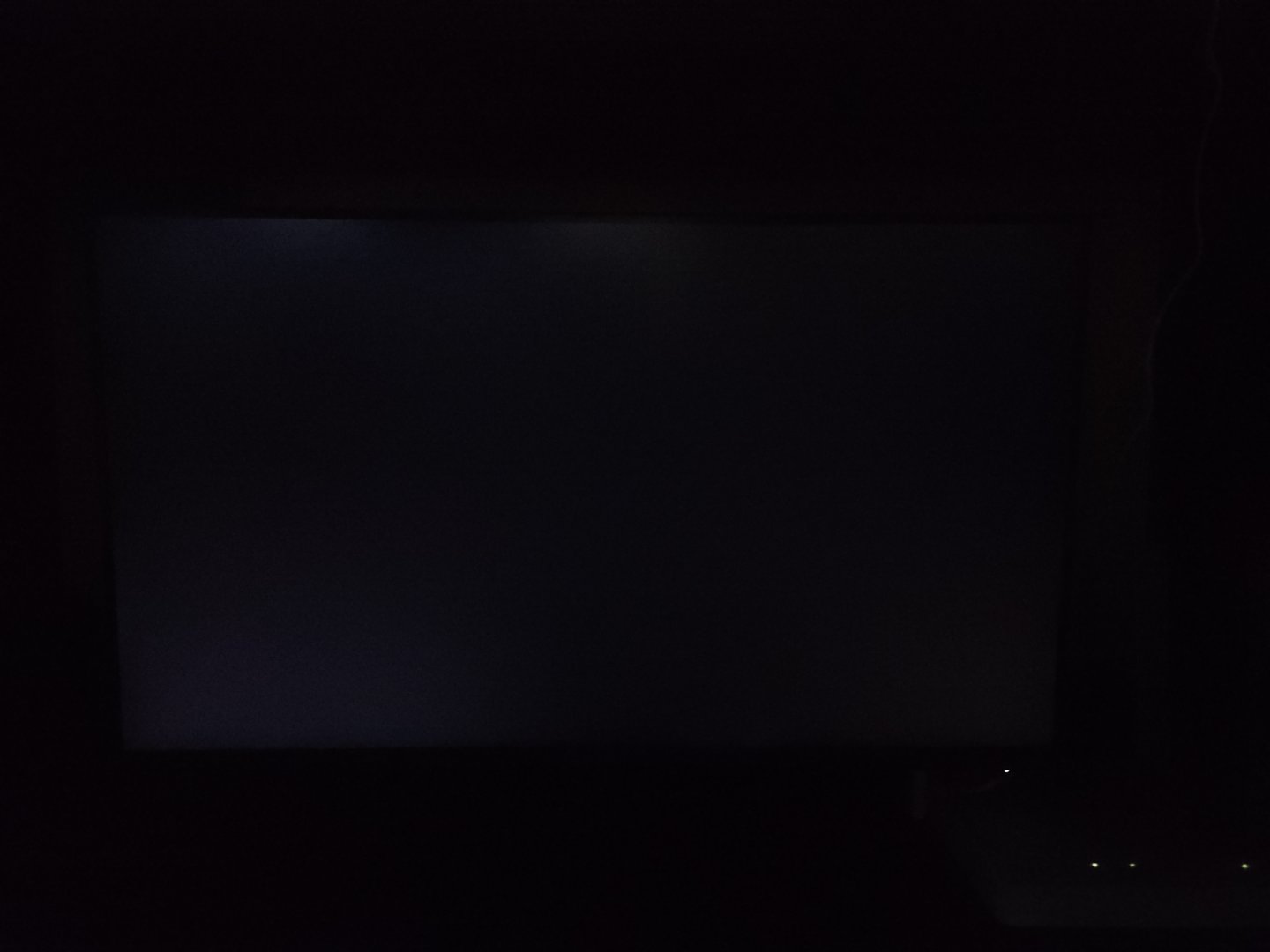

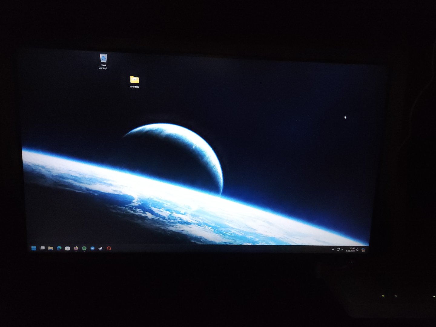

Monitörü düşük ışık koşullarında ne kadar ışık sızdırması yaptığını göstermeye çalıştım. Kameraya doğrusunu yansıtmak pek kolay değil. Fotoğrafta gözüktüğünden %20 daha az belli olmaktadır.
Eki Görüntüle 2133264
Eki Görüntüle 2133265

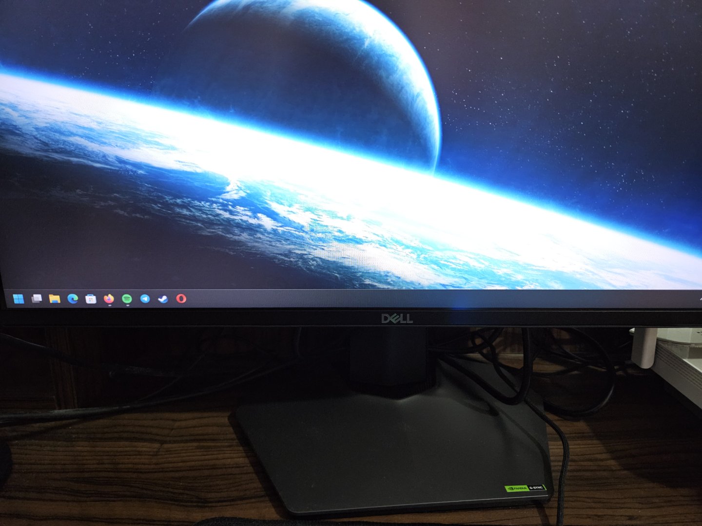

Monitör masada aşırı bir yer kaplamamaktadır. Çerçeve kalınlığı gayet güzel. Ben açıkçası çok beğendim. Rekabetçi oyunlarda denedim. Valorant, CS2, Forza Horizon 5, Last of Us ve Far Cry 6 gibi oyunlarda akıcı bir şekilde oynadım. Hikayeli oyunlarda karanlık sahnelerde çok iyi görüntü verebildi. Ekstradan kullandığım yüksek kontrast ayarlarına rağmen herhangi bir pikselleşme yapmadı.

@Bugggo renklerin daha parlak olmasını istiyorsanız, gain seçeneğini %80'e kadar arttırabilirsiniz. Ekran parlaklığını arttırmanıza gerek yok. Siyah renklerin doğruluğu da önemli. Sharpness neden %100'de? Kesinleştirme gerçekten görüntüyü bozuyor.
Offset ayarlarını %60'ta tutabilirsiniz. Monitörünüze karşıdan güneş ışığı yansımayacak şekilde muhafaza ediniz.
Hocam NVIDIA için bir ayar önerir misin? Valorant oynarken bir turlu renk ayarını yakalayamıyorum. Gerek monitörde gerek NVIDIA Control panelde.
Hocam monitörümde HDR desteği yok. :D Yenileme hızını arttırdığınızda öyle olmuş oluyor ama sizin modelde durum farklı. @Yerli padawan
@shinnn Ekran kartım RX 6700 olduğu için Nvidia Control Panel'deki ayarlara bir şey diyemiyorum. Deneme yanılma ile doğru sonuçlar elde ettim.
