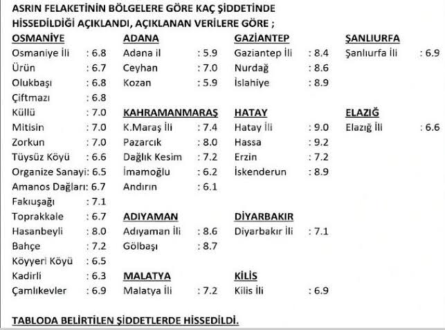

Technopat okurları, bu resmi bir arkadaşım bana attı. Daha önceden de görmüştüm iyice merak uyandırdı, bu tablonun doğruluk payı nedir? Bu depremin merkez üssü Kahramanmaraş ama tabloda bile Gaziantep ve Hatay daha şiddetli sallanmış gözüküyor.

Şiddet ile büyüklük aynı şeyler değil. Büyüklük her yerde aynı ölçülür ve sallantı sonucu açığa çıkan enerji ile alakalıdır. Şiddet bölgeden bölgeye değişir, yıkıcı etki için merkez üs değil dayanıksız yerleşim yerlerini seçer.
Şiddet deprem büyüklüğü ne olursa olsun yeryüzünde açtığı hasara bakarak ölçülür. Gelişmiş ülkelerde ya da şehirlerde büyüklüklere rağmen şiddet azdır, az gelişmiş ülkelerde ya da şehirlerde büyüklük az olsa bile şiddet çok hissedilir.
Dogruluk payi olabilir cunku buyuklukten degil siddetten bahsetmis.
Depremin siddeti binalarin dayanikliligina, zeminin yapisina ve onlarca faktore bagli olarak degisiyor diye biliyorum. Oradaki 9 deprem buyuklugu degil yani, siddet.
Mantiken Pazarcik'taki zemini kayalik, dayanikli yapinin İskenderun'daki zemini aluvyon, dayaniksiz yapidan daha az sallanmasi ve daha az hasar gormesi lazim. Boyle olunca da siddet dusuyor.

Cahilliğimi bağışlayın ama mantıken İskenderun ve Antakyanın Kahramanmaraştan daha şiddetli hissetmesi hulka inanmak gibidir

Peki şöyle söyleyelim. Varsayalım ki Kahramanmaraş'ın zemini güzel ve taş. Hatay'ın zemini alüvyon ve kum. Kahramanmaraş'ta olan bir deprem depremin merkezüssü olmasına rağmen zemini iyi olduğu için hatay kadar hissedilmez. Ancak Hatay'ın zemini sıvılaşmış, kumdan ve kötü bir zemin olduğu için Kahramanmaraş'tan daha fazla hisseder ve yıkım daha büyük olur. Depremin yeryüzüne yakın olması ve Hatay'ın rakımının düşük olmasıda etken olabilir.
Ayrıca bir Hatay'lı olarak söylüyorum sanki bir dev binamızı tutmuşta sağa sola savuruyormuş gibi hissettik.

Hocam madem cahilliğinin farkındasın, neden dinlemiyorsun yukarıda dediğimi? ^^
Antakya'nın yerleşkesi daha eski dolayısı ile dayanıksız. O nedenle şiddeti fazla hissedecek. Kahramanmaraş'ın merkezi diğer yerlere nazaran daha sonradan kurulma, yerleşkelerin bir kısmı da dağ eteklerinde olduğundan hasar oranı o noktalarda az oldu.
Özetle; Evet o noktalar şiddeti daha çok hissettiler en yakın en çok şiddete maruz kalacak diye bir şey yok. Şiddet ilçeden ilçeye bile değişir ancak durum Elbistan için böyle değildi. Şiddetin 10 olduğunu açıklamıştı merkezler. 7 metre 30 santim kadar yarıklar vardı bölgede ki o sebeple deprem günü asfaltların dağdan düşen kayalarla kapanması ya da direkt olarak yarılması sebepli ulaşım kilitlenmişti. Elbistan'lıyım oradan biliyorum.
Şiddet ve Büyüklük noktasında daha çok araştırmaya ihtiyacın var.

Büyüklük depremin çıkarıldığı enerjinin birimidir bunu coğrafya dersini güzel dinleyen herkes bilir. Kahramanmaraş, depremi 11 gibi hissetti diyorlardı ne kadar doğrudur bilemem. İl ilçe yakınlığı önemli bu arada Pazarcık depremi Hatayı yıktı geçti, ama Ekinözü depremi Hatayı çok fazla etkilemedi tam tersi Ankara'ya kadar vurdu.

Öncelikle geçmiş olsun, bende Kahramanmaraşlıyım. Hatay'daki kamera kayıtlarını ve Kahramanmaraştaki kayıtları incelediğimde aralarında dağlar kadar fark var, Hataydaki kayıtlarda deprem sağ sol vuruyordu, Maraştaki kayıtlarda ise aşağı yukarı vuruyord.

Teşekkürler size de geçmiş olsun.
Bunun hakkında bir bilgim yok ama Hatay'da öncelikle hafif bir sallandık 3 şiddetinde gibi. Ondan sonra bir anda sağa sola savrulmaya başladık. Savrulmalar bitince dedik deprem bitti evden çıkalım yine hafif bir sallandık bu sefer bam güm yerden vurdu zıplıyordu bina resmen. Hatta mutfakta masada duran Nutella'nın zıplaya zıplaya yere düşüşünüde görmüştüm. Yani bizde hissettik aşağı yukarı depremi. Kamera kayıtlarında pek belirgin olmayabilir.
