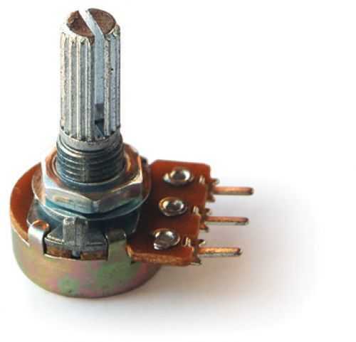

Arduino ve potanslar aynı yerden alınırsa daha az kargo ödersiniz:
3 tane bundan.100K Potansiyometre - WH148 Satın Al | Robotistan

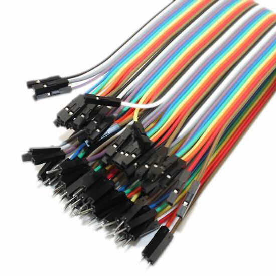

Kablolar gerekecek.30 cm 40 Pin Ayrılabilen Dişi-Erkek M-F Jumper Kablo-300 mm Satın Al | Robotistan

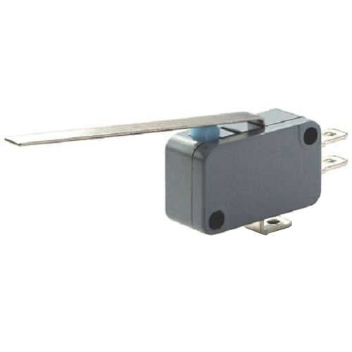

Bundan 8 tane gerekecek.IC170 Uzun Palet Mikro Switch Satın Al | Robotistan

Baskı için karar vermeniz gerek, ona göre farklı buton tipi gerekir.
