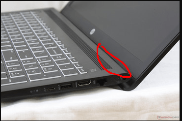

Tam şu aradan çıkıyor kıvılcım. Ekranı hareket ettirdiğim zaman.

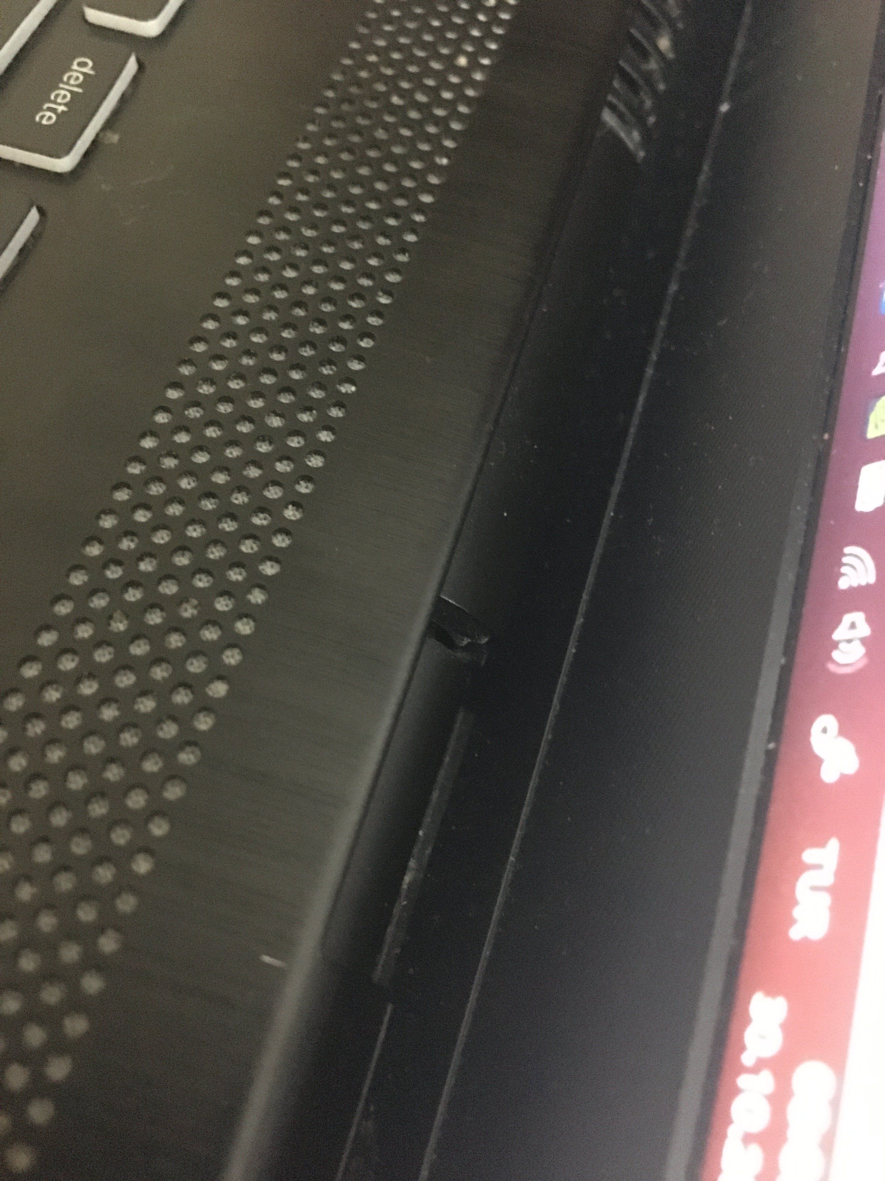

@Taptic Arkadaşlar kıvılcımın çıktığı yeri ve sebebini buldum.
Kıvılcımın çıktığı yer burası: (TUR yazısının altındaki açıklık)
Fark ettiyseniz hafif bir açık var. İşte tam o açıktan kıvılcım çıkıyor. Ancak o açığı kapattığımda herhangi bir kıvılcım çıkmıyor. Ekranı arkaya doğru ittiğimde açık büyüyünce kıvılcım açığa çıkıyor. O açığın sebebi ise şarj girişi yerindeki çöküklük. O çöküklük sadece sağ tarafta var. Sanırsam servise gitmeden onu düzeltebilirim. Şu anlık aklıma orayı bantlamak geliyor, sizin fikirleriniz neler?

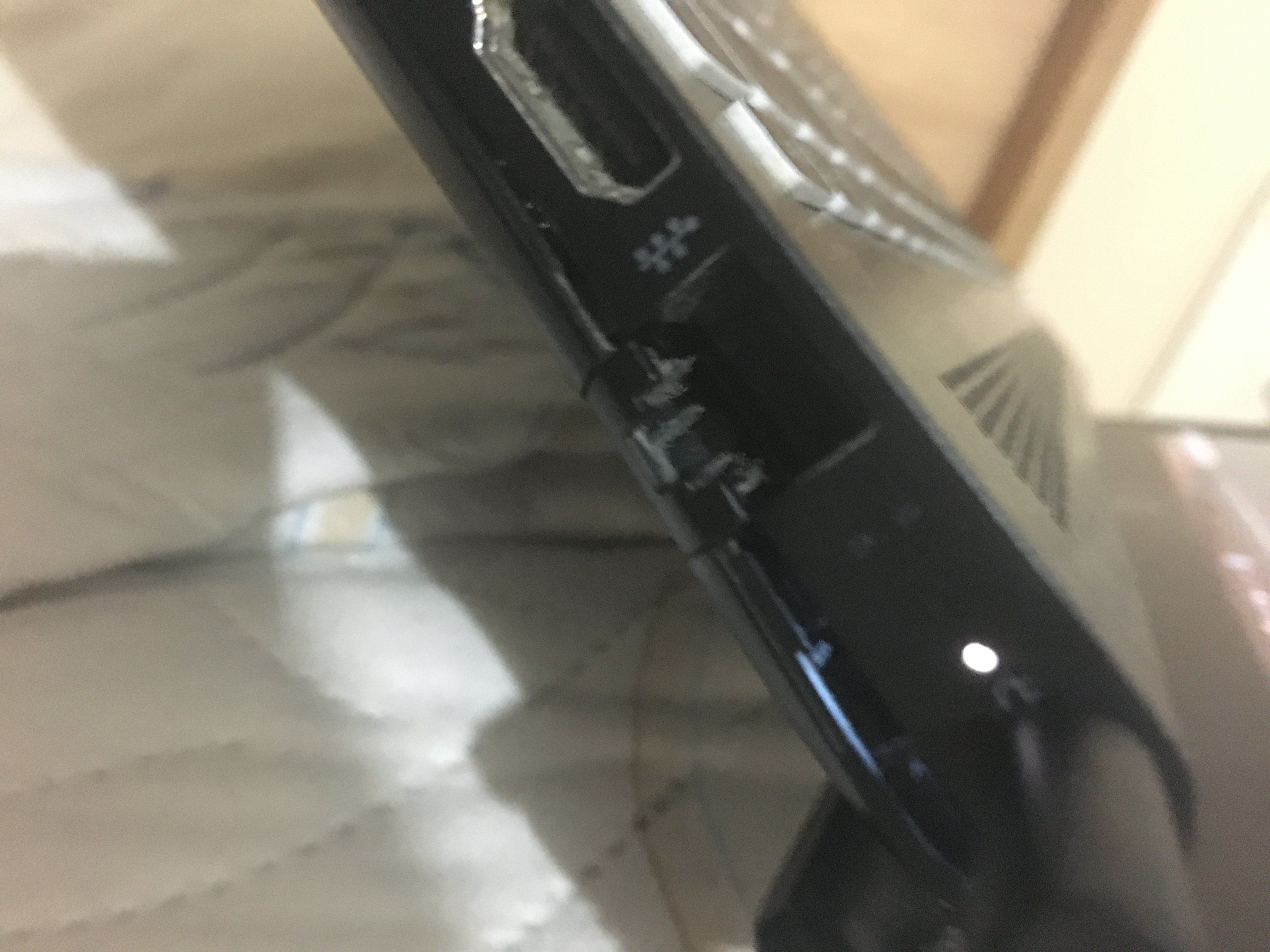

Çöküklük:
