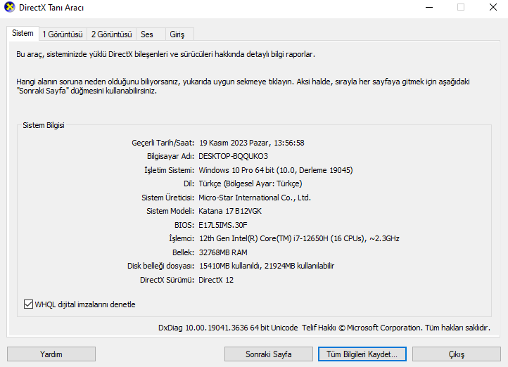

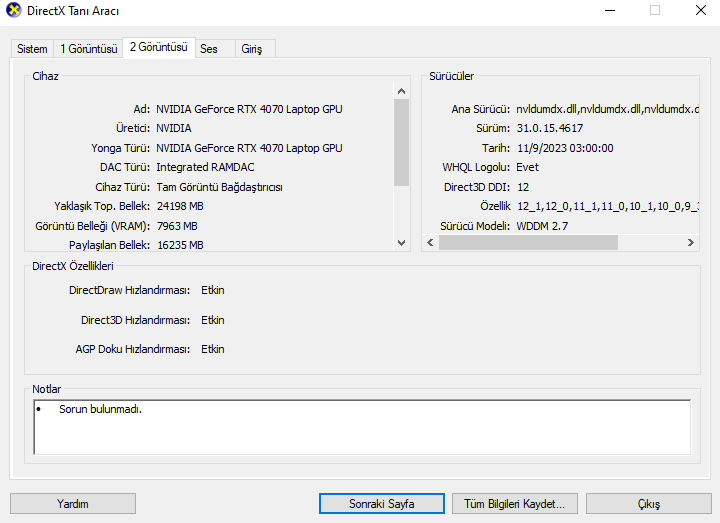

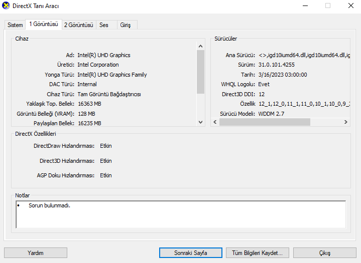

Merhaba herkese iyi formlar. Dying Light 1 ve Rust gibi oyunları oynarken mavi ekran alıyorum. Hata kodu: "DPC_WATCHDOG_VIOLATION". Bu durumu tetikleyen herhangi bir durum yok tamamen rastgele gerçekleşiyor. Yeni bir Dizüstü Bilgisayar aldım, 2 aylık bilgisayar oynadığım oyunların sistem özelliklerini fazlasıyla karşılıyor, temiz bir Windows kurulumu yaptım sistem özelliklerimi aşağıda paylaşacağım. Bu da Minidump dosyalarım.
Denediğim çözümler;
  • Windows dosyalarında bir sorun olduğunu düşünüp tekrardan temiz bir format attım.
  • Tüm driverları "Driver Booster"dan güncelledim.
  • Ekran kartımı "NVIDIA" sitesinden manuel olarak indirip güncelledim.
  • Steam platformundan oyunların dosyalarını birçok kez doğruladım.
  • Sorun çıkartan oyunların ayarlarını birçok kez değiştirdim neredeyse her ihtimali değerlendirip her ayarı değiştirmeyi denedim.
Dipnot: Arkadaşımın daha düşük bir sistemi var ve bu oyunları sorunsuz bir şekilde çalıştırabiliyor. Yardımcı olabilirseniz çok sevinirim yanıtlayan, yardımcı olan herkese şimdiden teşekkürler İyi Forumlar tekrardan.
Dosya Şeklinde : Dxdiag
Fotoğraflar :
