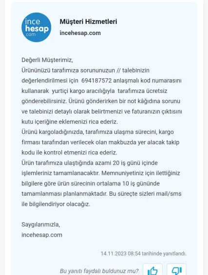

Güncel olmayan sürücülerimi bulamamıştım attığınız sitelerde çoğunu buldum. Bulamadığım birkaç tanesini de yoğun bir araştırma sonucu bulabildim. Sürücülerin son durumu burada ki gibi. Anlayamadığım, güncellediğim sürücüler birkaç gün sonra yeniden eski haline dönüyor ya da Windows güncelleştirmeleri, bu sürücü güncelleştirmelerini geri alıyor ve güncel gözükmüyor. Linkteki her şey neredeyse günceldi fakat yine bahsettiğim gibi güncel gözükmüyor maalesef. Sonuca gelecek olursak dediklerinizi adım adım yaptım 4070'i devre dışı bıraktım ve oyuna 2-3 saat boyunca girdim. Herhangi bir sorun yaşamadım. Buradan çıkartabileceğimiz sonuç ekran kartımın arızalı olduğu mudur sizce? Eğer öyleyse satın aldığım site bana böyle bir cevap vermişti(umarım reklam sayılmaz ve ban yemem). Ben her işimi bilgisayardan yapan ve Home Office çalışan biriyim. 20 gün benim için çok büyük bir zaman böyle bir durumda önerebileceğiniz alternatif bir çözüm var mıdır? Her cevabımda teşekkür ediyorum 😂 tekrardan teşekkür ederim her şey için. İyi Sosyaller dilerim.
Hocam dediğim gibi laptoplarda DPC hatası genelde donanımsal soruna işaret ediyor ve evet dediğim gibi olmuş. Muhtemelen anakart, RAM ikilisinden birinde arıza var. En kötü ihtimalle ekran kartında arıza vardır. İletişime geçmeniz iyi olmuş, alternatif tek çözüm aygıt yöneticisinde devre dışı bırakmak olur da o da resmen bu laptopa hakaret olur. Gönderin sorunu çözsünler.
Merhaba. Bahsettiğim gibi Home Office çalışıyorum o yüzden şu anlık maalesef bir çözüme ulaşamadım. 20 gün idare edebileceğim bir bilgisayar bulabilirsem ekte gönderdiğim fotoğrafta istenildiği gibi ürünü geri göndereceğim. Eğer aynı sorunu yaşıyorsanız ve bilgisayar üzerinden çalışmıyorsanız ya da yedeği var ise ve konuya yazılan tüm adımları siz de teker teker denediyseniz, çözüme ulaşamadıysanız ürünü geri göndermeniz gerekiyor sanırım. Yardımcı olabileceğim bir durum olursa güncel olarak konuyu takipteyim buradan yazarsanız cevaplarım. Umarım sorununuz en kısa zamanda çözülür. İyi Sosyaller.
Eki Görüntüle 2041883
Ürünü şirket üzerinden aldığım için kendi İncehesap hesabımdan müşteri hizmeti desteği alamıyorum ürün için. Siz mail ile mi iletişim kurdunuz?
