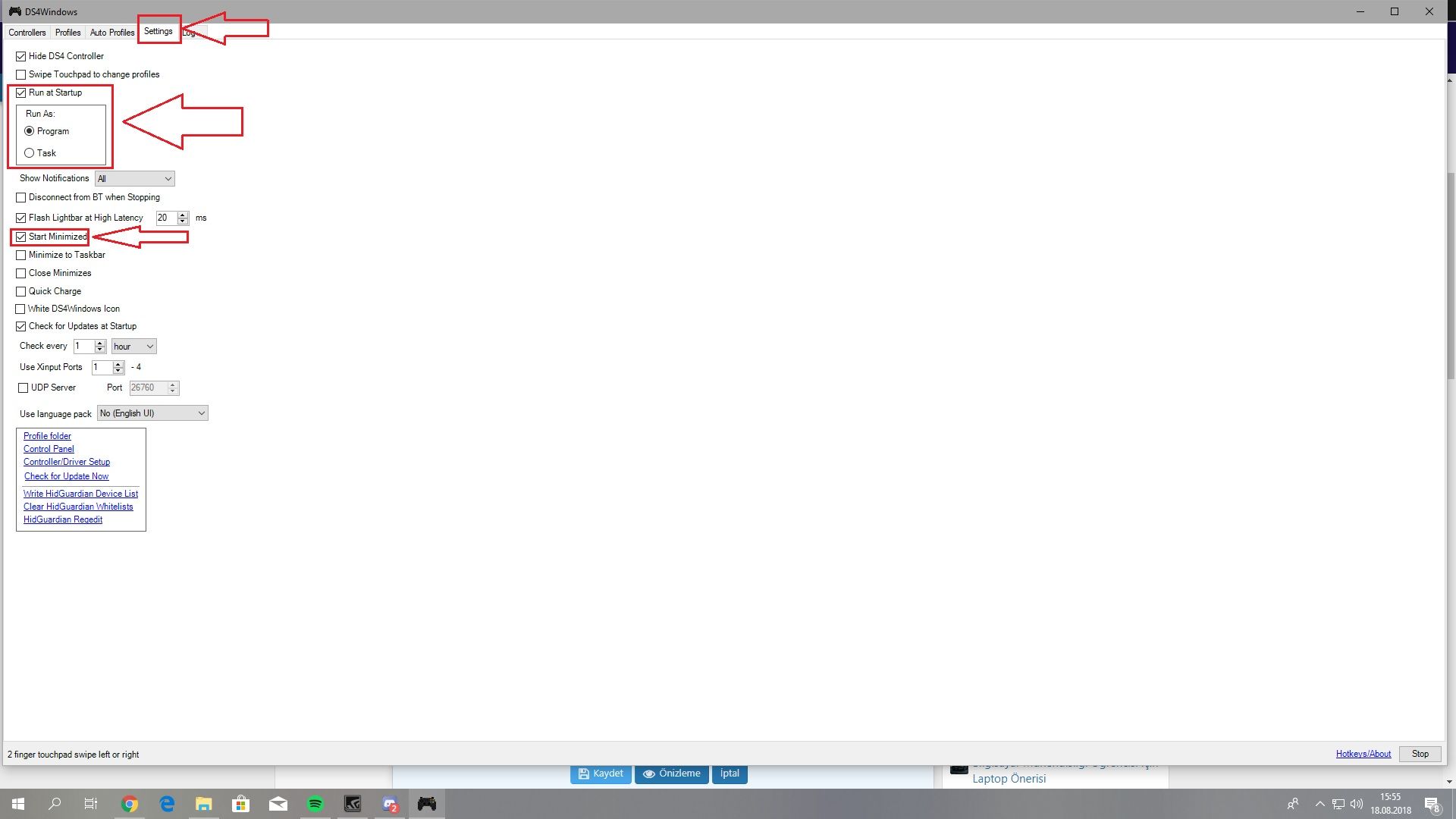

Not 3: Bilgisayarı her kapatıp açtığınızda DS4Windows'u bir daha açmanız gerekecek. Uğraşmak istemezseniz şu şekilde yapabilirsiniz.
Eki Görüntüle 324375
