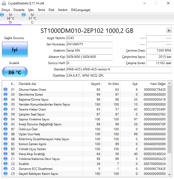

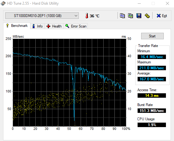

HD Tune için health ve error scan kısımlarını atmamışsınız. Onları da atın.
tamamdır hem ssd hemde hdd ikisinide atayım o zaman

üsttekniler HDD alta attıklarımda SSD

HDD sağlam görünüyor. Ya da ben anlayamadım. Nvme diskiniz için firmware yükleyip smart verisi paylaşabilirsiniz.

HDD sağlam görünüyor. Ya da ben anlayamadım. NVMe diskiniz için Firmware yükleyip Smart verisi paylaşabilirsiniz.
