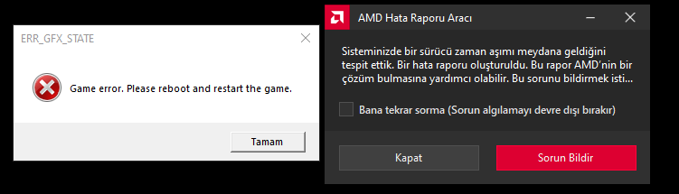

Dediğiniz dosyayı kurdum RDR 2 oynarken yine aynı şekilde 2 ekranımda kapandı ve bu sefer bu hata ile karşılaştım ekran kartım Sapphire RX570 Nitro+ anakartım M5A97 EVO r2.0

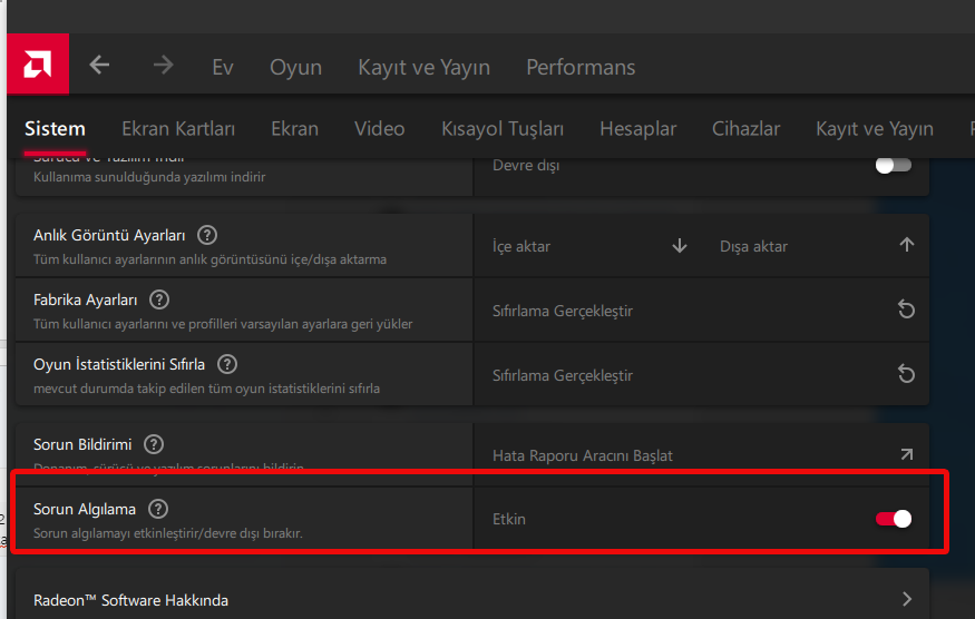

AMD'nin verdiği hata için tdr fix indirip rege kaydedin. Ardından resimdeki ayar yerinden AMD Hata Algılama kapatın.

AMD'nin verdiği hata için tdr fix indirip rege kaydedin. Ardından resimdeki ayar yerinden AMD hata algılama kapatın.
Eki Görüntüle 1094802

Teşekküerler AMD sorunu hakkında bir sorum olacak sadece inen reg dosyasını açıyoruz değil mi ve sonra sorun algılamayı kapatıyoruz.
Evet dediğim şekilde deneyin. Sorununuz çözülmez ise yine dönüş yaparsınız. Ama çözüleceğini düşünüyorum. Eğer çözülür ise gelen arkadaşlar da çözümü görmeleri iyi olacaktır. Daha sonradan konuya bakan kişiler için.
