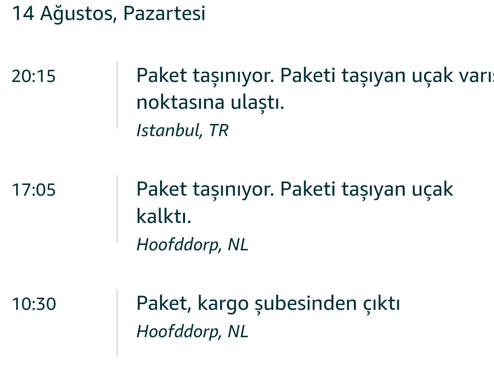

Hocam, dün akşam 8'de İstanbul'a inmiş uçak. Yani, bugün KolayGelsin'e tahminimce verilir ve yarın da bana ulaşır.

Hocam, dün akşam 8'de İstanbul'a inmiş uçak. Yani, bugün kolaygelsin'e tahminimce verilir ve yarın da bana ulaşır.
