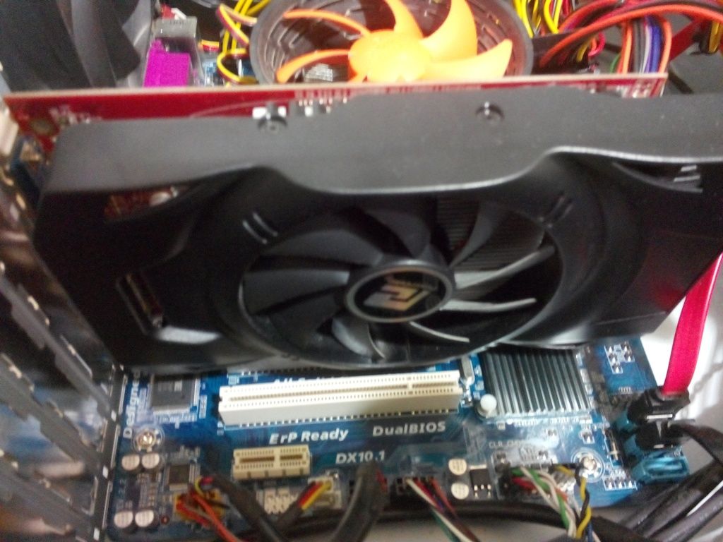

Ekran kartıyla alakalı ikinci sorunum ise şu. Oyun oynarken mutlaka bu hatayı alıyorum. Ekran kararıyor ve ekranda sinyal yok yazısı yazıyor. Tahminimce ekran kartı devre dışı kalıyor. Tabi bu sorundan sonra bilgisayarı resetlemeden düzelmiyor. Sıcaklıktan kaynaklı olcabileceğini düşünmüştüm fakat oyun oynarken HWMonitor ile test ediyorum. Ekran kartı sıcaklığı maks. 40 dereceyi görüyor. (Ekran kartının ayrıca bir güç girişi ve üzerinde sağlam görünen bir fan var. Güç girişine de güç kaynağının PCI-e güç kablosunu takıyorum zaten...)

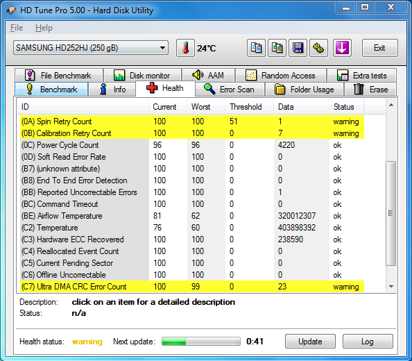

Birde harddisk ile bir sorunum var tabi. HDTune ile test ettiğimde aşağıdaki sonucu aldım. Zira aldığım mavi ekran hatalarının da harddiskten kaynaklandığını düşünüyorum.

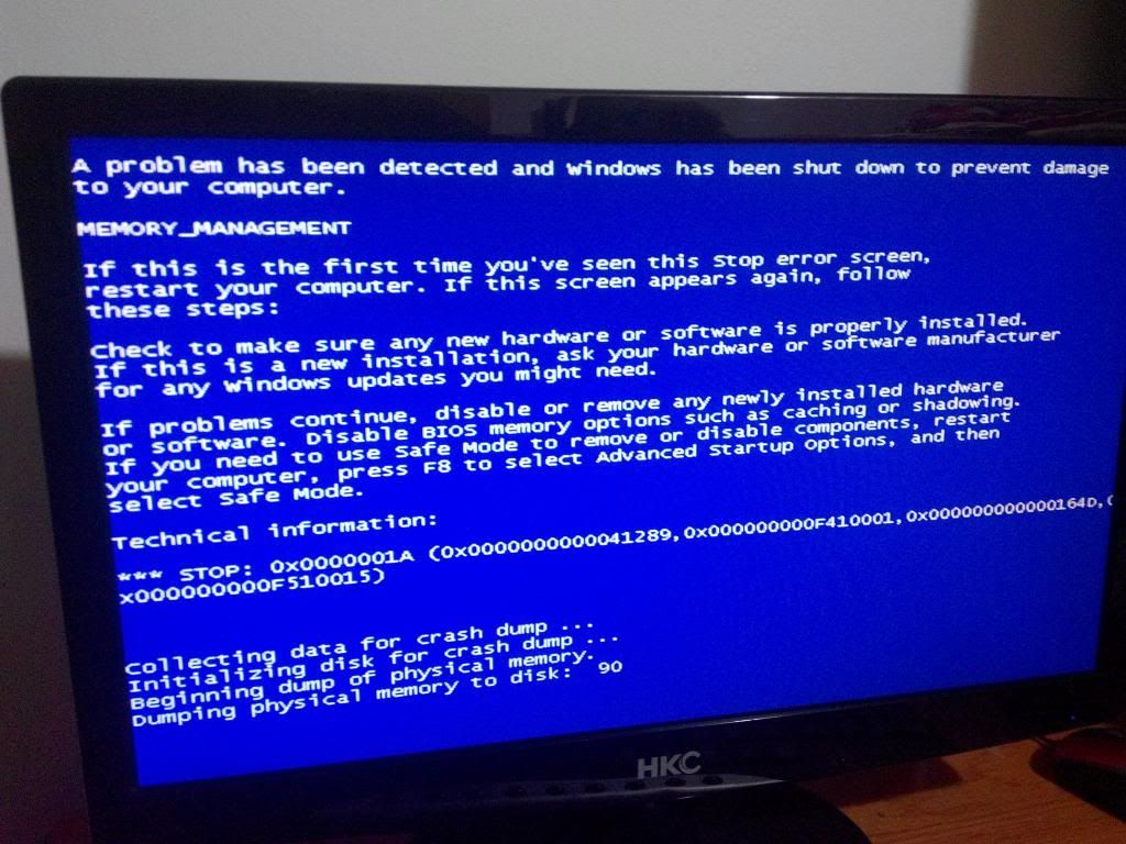

Tabi birçok kişinin aldığı mavi ekran hataları benimde başımın belası...
Minidump dosyası: Minidump

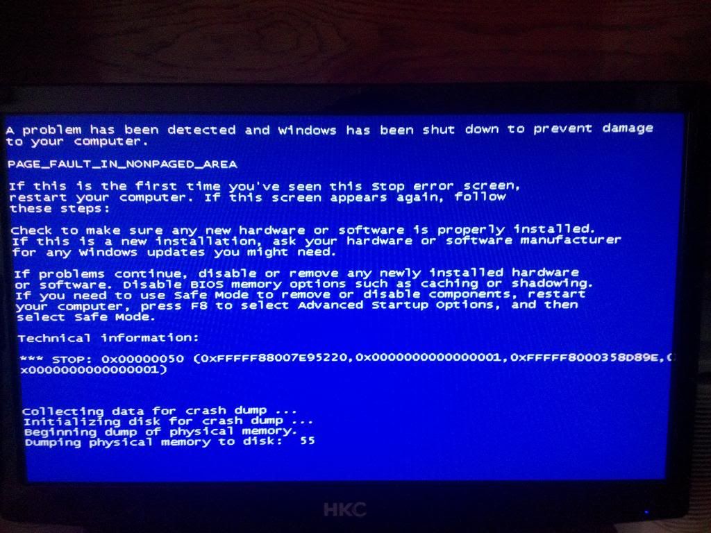

Aldığım diğer bi mavi ekran hatası;

Mavi ekran hataları için bize görsel değil, DMP dosyalarını yollaman gerek. Ama yine de bu hatalar bozuk belleği işaret ediyor. Yarım saat test et bellekleri:

Memtest ile 1 saate yakın test ettim bir problem gözükmedi. Yalnız HDTune'den anlaşılacağı gibi HDD'de bir sorun var. Ondanda kaynaklı olabilir diye düşünmüştüm. Minidump dosyasını upload ettim ama koymayı unutmuşum :D

Ntfs.sys ve atikmdag.sys ile ilgili çok fazla mavi ekran var. Yani evet, hem ekran kartı hem de sabit disk yolcu gibi.
Harddiski gözden çıkarmıştım zaten idareten kullanıyordum da ekran kartına gerçekten üzülüyorum :) Birde HD5670'in 640sp güç girişli versiyonu. Baya bi götürür diyordum beni. Garantisi de yok bu arada. Olsa bekletmezdim şimdiye kadar. Bakalım bugün 1 saat aralıksız oyun oynamam iyiye işaret gibi. AMD şu yeni driveri yayınlasın bir deneyim. Daha sonra bakarız çaresine. Peki ekran kartında sorun olup olmadığını kesin olarak anlamamın bir yolu varmı? Herhangi bir test gibi?
