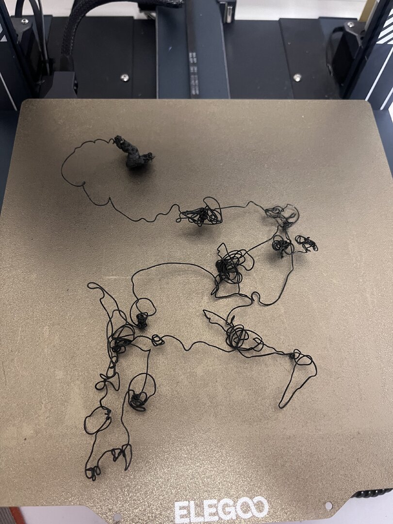

Z offset’i düzelttim ve minyatür kedi figürü basarken figür tabladan ayrıldı.

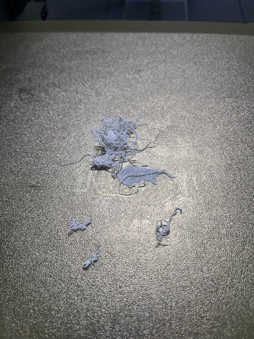

Tablaya yapıştırıcı sürdüm tekrar kalibrasyon yaptım ve bu sefer bu oluştu:
Sanırım dediğiniz gibi sensör problemli.

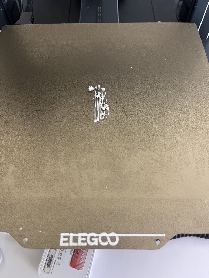

Eki Görüntüle 2525167

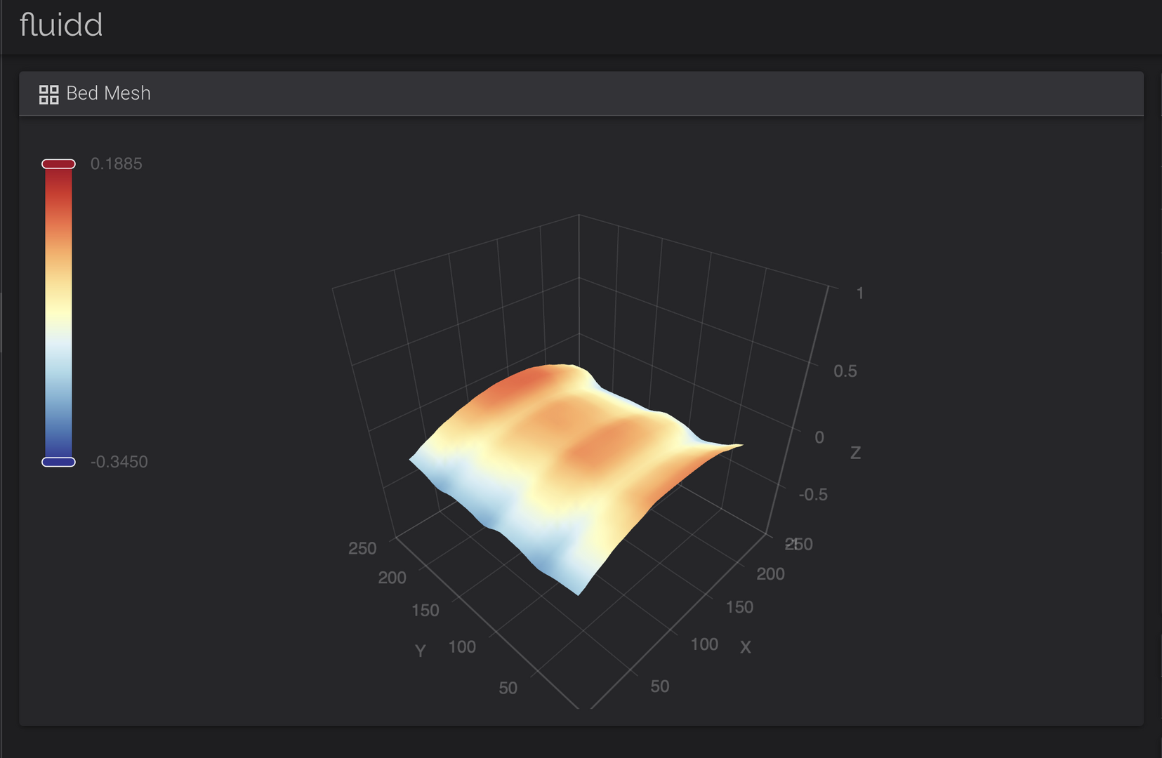

Otomatik level yaptıktan sonraki ekranda gözüken değerler nasıl hocam? Fotoğrafını atabilir misin? Veya direk yazıcıyı ethernet kablosu ile bağlayıp yatağının ne kadar yamuk olduğunu görebiliyorsun.
Bu şekilde gözüküyor.
