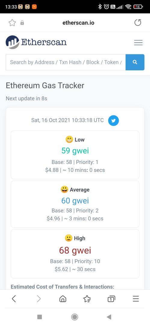

Flexpool ve diğer yerlerdeki gas ücretini kısaca açıklayabilir misiniz? Örneğin ben 30 dolarlık ETH yaptım diyelim bunu 100 gweiden alırsam elime yaklaşık ne kadar geçmiş oluyor. Transfer aşamasında bu parayı kaybetme riskim var mı çünkü bazı arkadaşlar alamadigiyla ilgili konu açmış (gwei bulunan sitelerde)
Gas fee Ethereum ağında sürekli değişkenlik gösteren ağ gönderi kesinti ücretidir. Eskiden Ethermine havuzu 0.01 ETH'yi geçince 14 gün sonra sadece 1 gwei karşılığında ETH'yi aktarırdı. 1 gwei çok küçük bir değer olduğu için çok anlaşılmazdı kesinti. İşler değişti maalesef ve Ethermine, cruxpool, crazypool, flexpool vs. Havuzlar artık anlık gas fee gwei fiyatlarına göre kesinti yapıyorlar ama bunun özgürlüğü senin elinde. Sen değeri ne ayarlarsan o değere geldiğinde senin ETH'lerin sana transfer edilir. Eğer ayarladığın gas fee değerine kadar düşmezse ödemeni alamazsın düşmesini beklersin ya da değeri yükseltir ödemeni alırsın. Değeri yükselttiğin içinde daha fazla gönderi ücreti kesilir. Görsel örnekle anlatayım.
Görmüş olduğun değerler benim baktığım andaki ağ gönderi ücretleri. Eğer sen gas fee yi minimum 59 ayarlamış olsaydın bu değere ulaştığı için ödemeni alacaktın. 40 ayarladığını varsayalım o zaman 40'a düşmesini bekleyecektin ödemeni almak için. İdeal mantıklı değerler genel 40-50 arasıdır. Mesela ben 20 olarak ayarladım flexpoolda. 20'ye kolay kolay düşmeyeceği için ben canım istediği kadar kazacağım. Eğer 20'ye düşerse daha düşük komisyonla ETH mi alacağım düşmezse daha mantıklı bir değer yazıp o değere düşmesini bekleyeceğim. Kaç gwei kaç dolar görselde görebilirsin. Low, avarage, high değerleri de ETH'nin sana ne kadar hızlı aktarılacağını belirtir.

Gas fee Ethereum ağında sürekli değişkenlik gösteren ağ gönderi kesinti ücretidir. Eskiden Ethermine havuzu 0.01 ETH'yi geçince 14 gün sonra sadece 1 gwei karşılığında ETH'yi aktarırdı. 1 gwei çok küçük bir değer olduğu için çok anlaşılmazdı kesinti. İşler değişti maalesef ve Ethermine, cruxpool, crazypool, flexpool vs. havuzlar artık anlık gas fee gwei fiyatlarına göre kesinti yapıyorlar ama bunun özgürlüğü senin elinde. Sen değeri ne ayarlarsan o değere geldiğinde senin ETH'lerin sana transfer edilir. Eğer ayarladığın gas fee değerine kadar düşmezse ödemeni alamazsın düşmesini beklersin ya da değeri yükseltir ödemeni alırsın. Değeri yükselttiğin içinde daha fazla gönderi ücreti kesilir. Görsel örnekle anlatayım.
Teşekkür ederim. 60 gweiden alacağımızı varsayarsak 5 dolarlık bir komisyon ücreti sizce de fazla değil mi bu yoksa bu 5 dolar 1 Ethereum için mi :) kusura bakmayın aşırı soru sordum ama yeni başlayanlar için güzel bir konu oluşturmuş olduk sayenizde herkese emeği için yazdıkları için teşekkür ederim.

Rica ederim sorun değil. Hayır sadece 1 ETH için değil. Hemen hemen çoğu havuzda 0.01 ETH olduktan sonra çekim hakkın olur ve çekim yaptığın an kesilir o an ki gwei gas fee ücreti ve evet çok yüksek kesinti ücreti bunlar. Ben minimum ödeme almak için günlük 0.001 hızımla 10 gün kazım yaptıktan sonra 1 - 1.5 günlük emeğimi gas fee olarak ödersem alabiliyorum hakkımı. Düşün ne kadar kötü durumda artık kazım işi.
