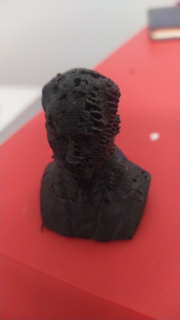

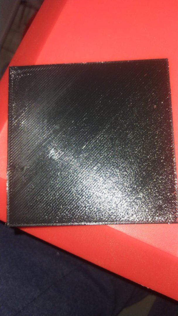

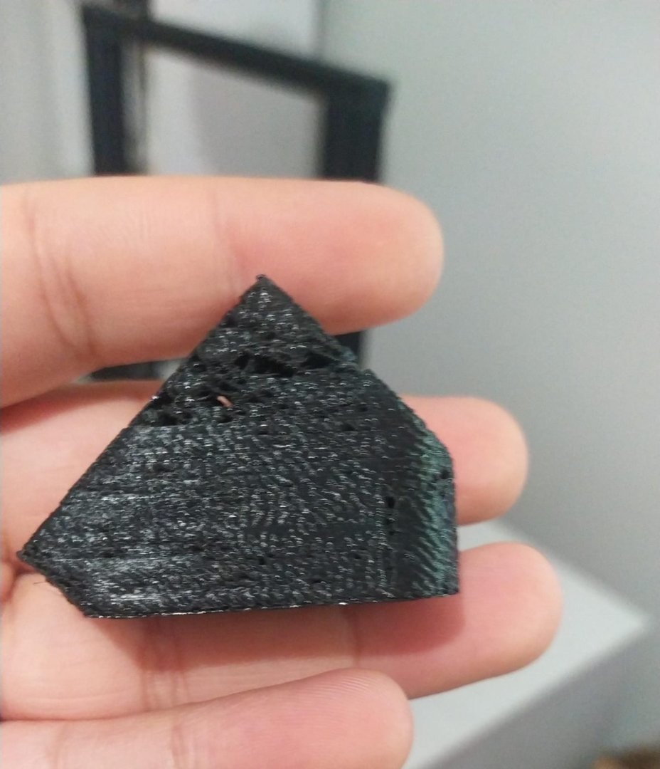

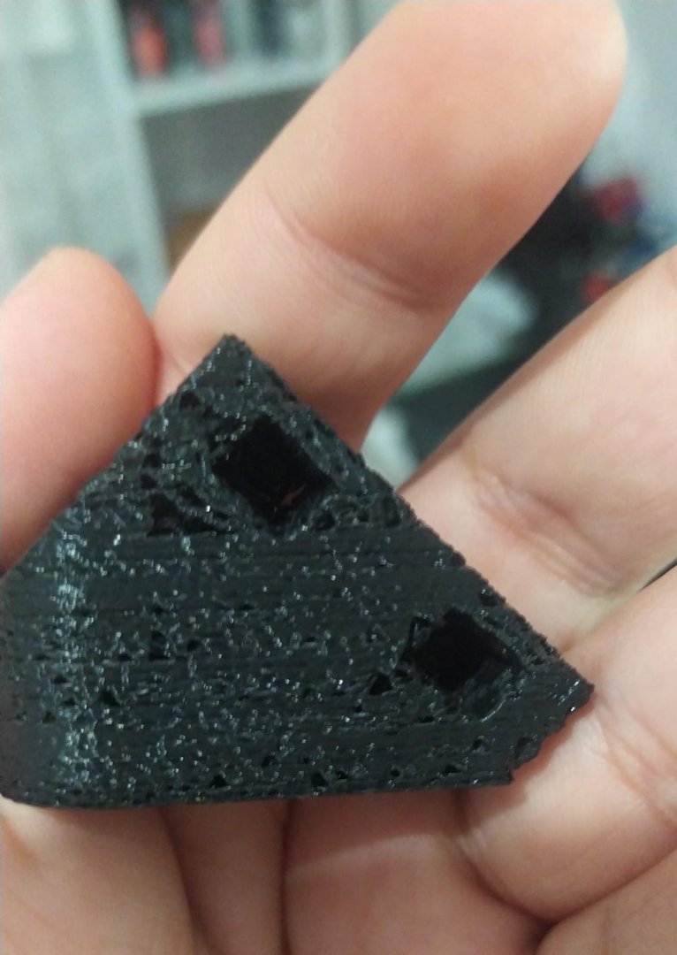

Ekstruderi metal ile değiştirdim, teflon boruyu da mavi teflon boru ile değiştirdim. Bunları yaptığımdan beri düzgün baskı alamıyorum. Baskılar gofret gibi çıkıyor. Nozzle akışı dengesiz filament akışında boşluklar yaratıyor. Bazen düzgün bazen tamamen bozuk gibi.
Alttaki görseller bulunan ilk katman ve tabla ayarı kontrol denemesi olarak geçen first layer. Sol üst görece iyi iken sağ alt pütürlü bir şekilde çıktı.
Bir diğeri filament tutucu yeri çapraza almak için basılan bir nesne. Fakat durumu ortada, yer yer boşluklar ve pütürlü yüzey.
Mini Atatürk büstü ise tam bir fecaat.
Nozzle tıkanmış olabilir diye iğne ile açma işlemi yaptım, flamenti defalarda çıkardım taktım, ısı değişimleri yaptım. Ama eski pürüzsüz baskılarıma bir türlü erişemiyorum.

Noname bir mavi boru ise Capricorn değildir, Capricorn ürünün markası ve 2021 sonu metresi 100 lira idi, şimdi herhalde beşe katlamıştır.
Taktığın boru orijinal Capricorn ise onun iç çapı biraz daha küçüktür. Elinde orijinal Capricorn varsa onu sadece hotend fix için kullanmanı, geri kalan kısmı klasik yarı saydam PTFE boru ile yapmanı öneririm.
Borunun ucunu tam düz kesemezsen eriyen plastik düz kesilmeyen bölgeye dolar, kesinlikle düz kesilmek zorunda. Boruyu tutan pnömatik konnektörlerin tırnakları kırıldıysa boru filament geri çekilip itilirken oynayacağı için doğru akışı sağlamaz, her ikisinin de kaçırmasını engelleyecek bir çözüm bulman gerek, çok eski V2 konularında olası çözümlerle ilgili detaya ulaşabilirsin.
Her durumda, değişimden sonra e-step ayarı yapılması gerek.
