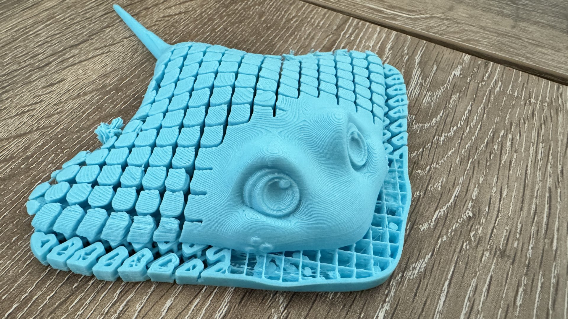

Nozzle ın ne zaman nerede hangi katmanda sürteceği belli olmuyor. En sonunda komple söküp her yerini kontrol etmem kaldı. Ama görseldeki gibi niye belli bir katmana kadar sorun yokta belli bir katmandan sonra oluyor anlamak o kadar zor ki

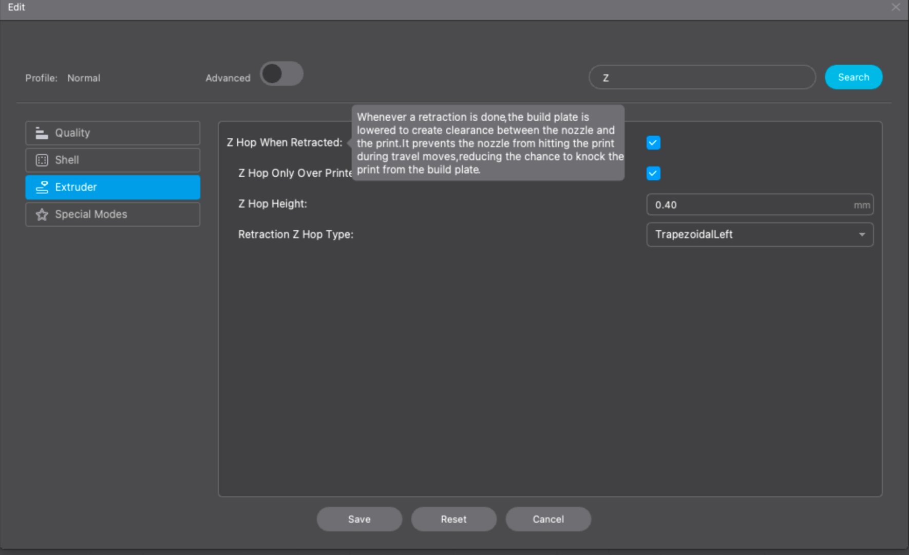

Hangi yazılımı kullanıyorsunuz bilmiyorum ancak Z sıçraması açık değilse onu açmanızı tavsiye ederim Özellikle katman değişim sırasında kafanın parça üzerindeki hareketi esnasında Nozzle'ın baskıya sürtmesinin önüne geçiyor.

Bu işin uzmanı değilim ancak fotodan anladığım kadarıyla parçanın uç kısmındaki dolgu kısmı sıkıntılı. Kaç mm/s hız ile yazdırıyorsunuz?

Yok hocam benim ki de dolguya sürtüyor. o yüzden resimdeki gibi eksen kayması oluyor. Bende farklı şeyler deniyorum. olursa buraya yazacağım. Hocam bu yazıcı bu ayarlara bile gerek duymadın çatır çatır yazması lazım.

Hocam çözdüm gibi. sürekli hata aldığım modelde başarılı yazdırdım. İlk olarak donanım kontrollerini yaptım bunlar nelerdi. Tablanın altındaki vidaların sıkılığına baktım gevşek olanları sıkıştırdım. Daha sonra x ekseninde extruder i taşıyan rulman ve yatakların somunlarını sıktım. x ve y kayışlarını gerginliğin kontrol ettim. En önemli nokta sol step motorumla sağ step motorum arasında terazi dengesizliği var onu çözdüm. ender 3 v3 se satış sonrası bilgi videosunda var onu uyguladım.
Ve bir de Creality destekten dönen şu ayarı uyguladım. Ekran görüntüsü ektedir. Creality print prfil dosyamı bırakıyorum sorun yaşayanlar deneyebilir.
