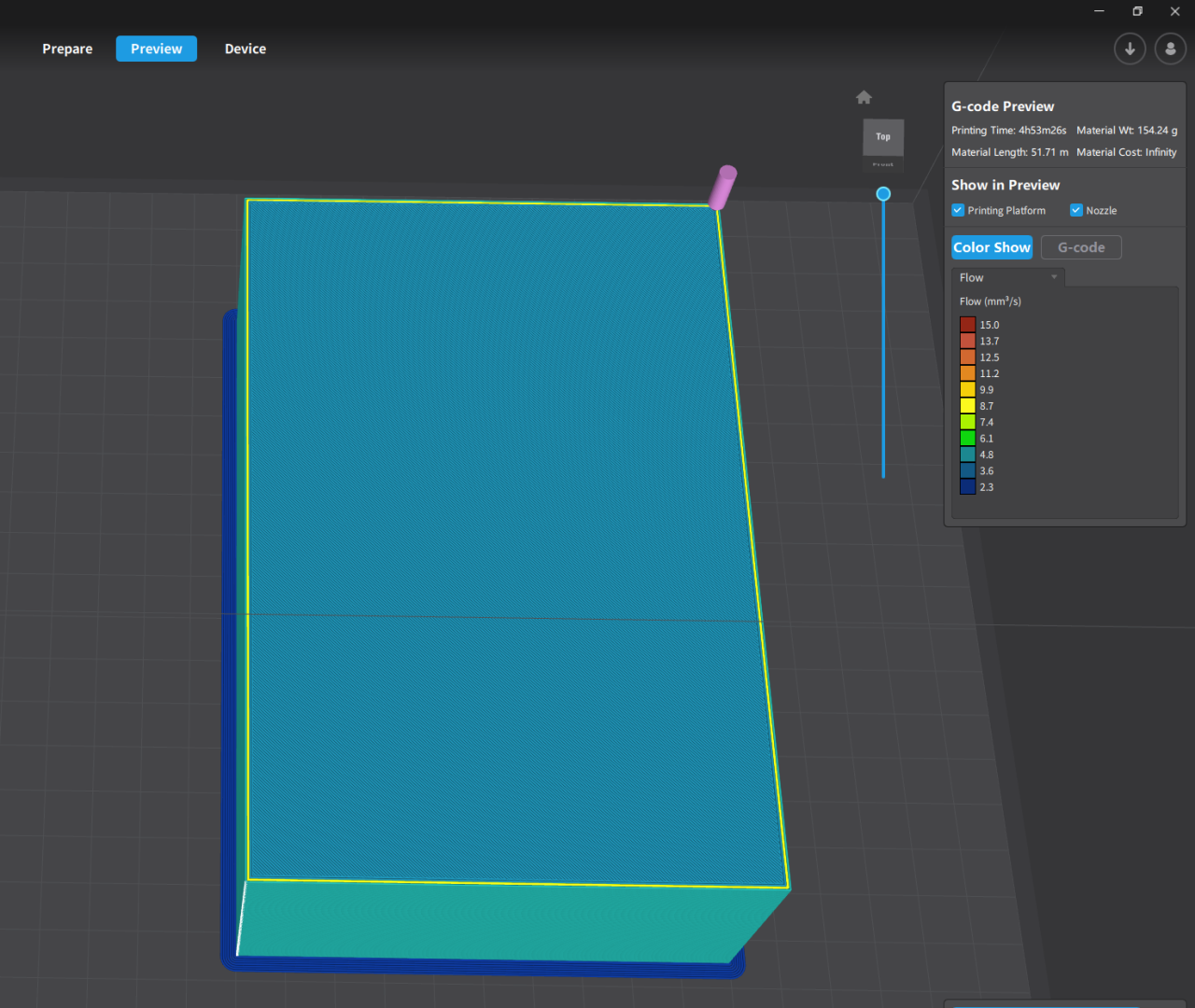

MVS limiti ve gyroid kullanmaya devam etmeni öneririm. Ben Neptune 4'de PLA için MVS'yi 17'de kullanıyorum, SE'deki ısıtıcı blok ve nozül daha ufak olduğu için biraz daha düşük olan bir değere de ihtiyaç duyuyor olabilir, denemek lazım.
Bu arada merakımdan Creality Print kurdum, daha önce bahsettiğin MVS görünürde bir işe yaramıyor, malzeme ayarlarında bir tane daha MVS ayarı var, orada CR_PLA için girilen değer 20. O malzeme profilini ve Creality Print'i kullanmak istiyorsan oradan limitlemen gerekli. Aşağıda MVS'yi 15'e çektiğimdeki baskıdaki değeri görebilirsin. Bu esnada senin gösterdiğin ilk MVS de 10'a ayarlı idi.

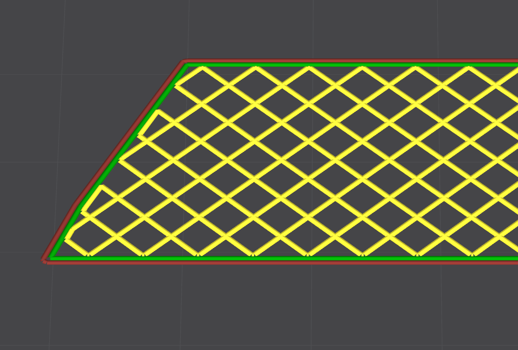

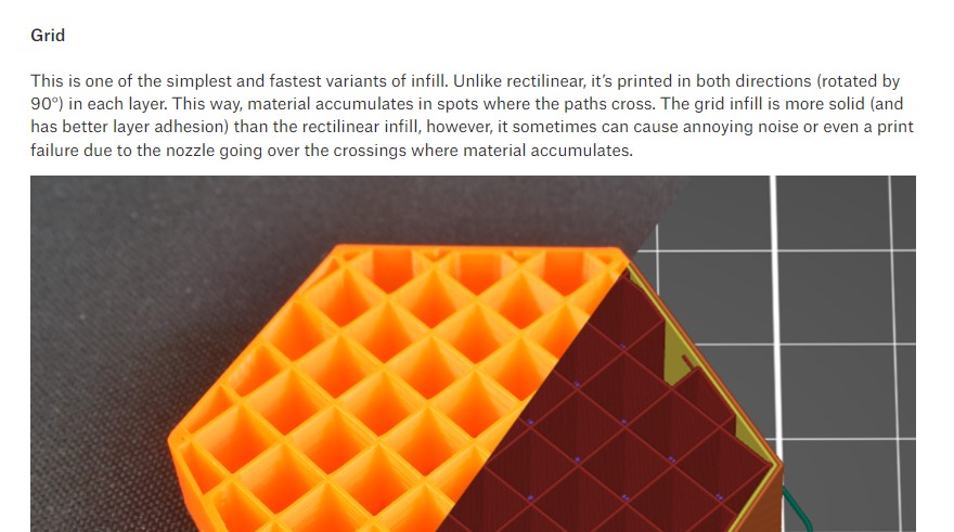

Gyroid istemiyorsan da grid problemli, slicerların dökümanlarında da bu yazar. Rectilinear ile de deneyebilirsin.

@Siyah Martı Kurcalarken o bahsettiğiniz yeri görmüştüm hocam oradan 20'den sırasıyla 10'a kadar düşürüp denemiştim ve sonuç değişmemişti.
Attığınız 2.görseldeki yazıyı daha önce görmemiştim. O görseli eklediğiniz iyi oldu teşekkürler.
Rectilinear ve birkaç dolgu daha denemiştim rectilinear ile malzeme çok dayanıksız ve esnek kaldığı için bir daha kullanmamıştım. Sanırım Gyroid'e mahkum kalacağım. Gerçi o da Grid kadar dayanıklı değil sanırım ama başka çare yok.
Dayanıksız kısmını nereden çıkardın derseniz, aynı baskıyı hem Grid hem gyroid ile denedim esneme anlamında bariz fark vardı.
