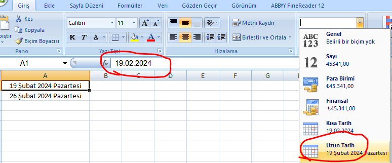

Excel'de belirlediğim bloglara sadece pazartesi günlerinin tarihlerini girmek istiyorum. Fakat bunu nasıl yapabileceğim hakkında araştırma yaptığımda bir sonuç bulamadım. Yardımcı olur musunuz?
Üstteki hücreye 19.02.2024 yaz, hücre biçimini uzun tarih yap. Ardından bir altındaki hücreye 26.02.2024 yaz ve hücre biçimini yine uzun tarih yap. Ardından iki hücreyi seçip sağ altından tutup çek.

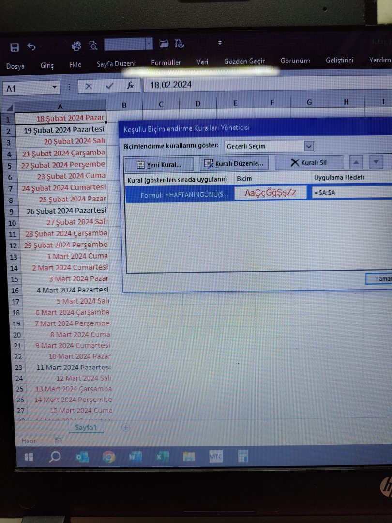

Üstte Giriş>Koşullu Biçimlendirme>Yeni Kural seçin ve en altta Biçimlendirilecek hücreleri belirlemekiçin formül kullan seçeneğini seçin.
Formüle =HAFTANINGÜNÜ($A1)<>2
yazın (tarihlerin A sütununda olduğunu varsayıyorum, değilse ilgili harfle değiştirin A yazan yeri) Ardından sağ altta biçimlendir kısmından sağdaki renk bölümünden kırmızı veya dikkat çekecek bir renk seçip tamam'a basın ve diğer ekranda da tamam'a basın.
Giriş kısmından tekrar koşullu biçimlendirmeye basıp kuralları yönet'e basın, yukarıdaki menüde bu çalışma sayfası'nın seçili olduğundan emin olun ve az önce oluşturduğunuz kuralınız görünecektir. Bu kuralın uygulama hedefi bölümüne =$A:$A yazın (tarihlerin olduğu sütun A sütunu değilse yine bu harfi değiştirmeyi unutmayın) ve tamam'a basıp kaydedin. Pazartesi olmayan günler kırmızı işaretlenecektir.

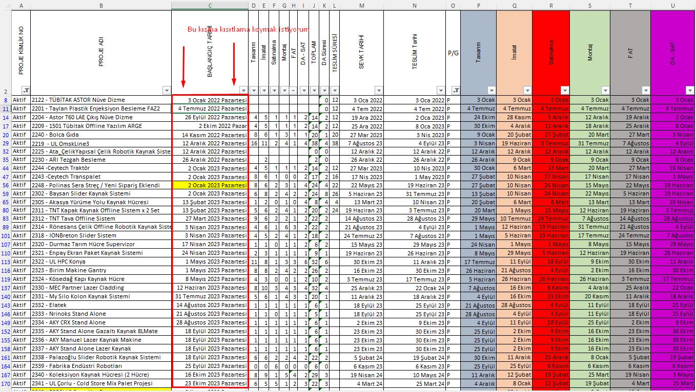

Bu tabloda o işlemi gerçekleştiremiyorum. Farklı bir Excel dosyasında döylediğiniz adımları uyguladım ve başarılı bir işlem oldu fakat bu dosyada gerçekleştiremiyorum.

Eki Görüntüle 2122977
Eki Görüntüle 2122976

Eki Görüntüle 2122989
Çok doğru fakat makro tarafını kurcalamak istemiyorum. @@afkybnds arkadaşımın dediği de uyar benim için.
Formülü =HAFTANINGÜNÜ($C1)<>2 ve =$C:$C olarak değiştirince çalışmıyor mu ?
