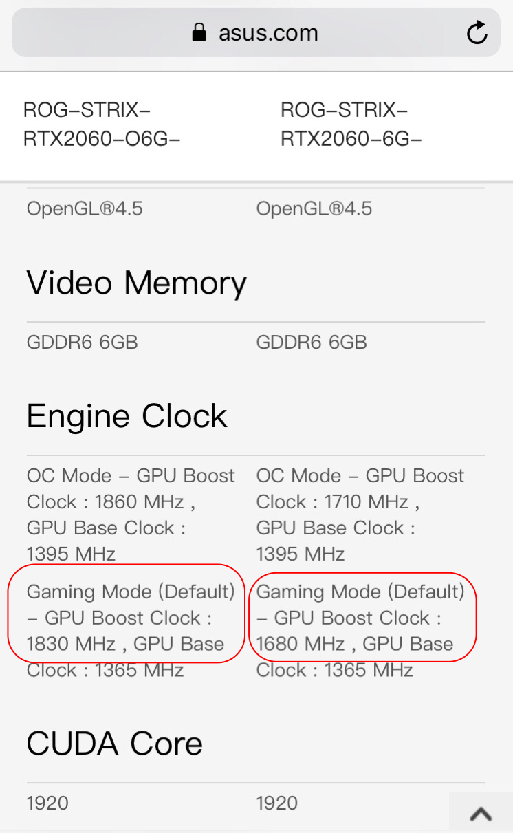

Peki hocam son olarak sormak istediğim, ASUS’un kendi sitesinde Gaming Mode’u Default olarak belirtiyor. OC. ve NonOC aynı iki kartın kıyaslama fotoğrafını ekledim. Yani ben bu ekran kartını kasaya montelediğimde, formatlanmış bir bilgisayar olsa dahi Default frekans değerlerinde yani Gaming Mode değerlerinde kullanıyorum değil mi ? Bunun içinde Gpu Tweak 2 ile bir ayar yapmam gerekiyor mu ?
Aynı karta sahibim dostum.Konuyu şöyle açıklayayım.Gaming mod: otomatik 1830 mhz ile çalısmakta.over clock mode ise 1860 mhz arkadasın dediği gibi overclock moda alman gerekicek fakat ben hiç almadım almada ihtiyacı duymadım kartı sürekli son limitlerinde kullanmak istemediğimden.Ekran kartının güçsüz kalacağı bi oyun oynamıyorum assassin's creed odyssey ultrada 60 90 arası fps alabilen bi kart kaldı ki bunu ryzen 5 2600 ile başarabiliyor.Bence hiç kurcalama yada ben 200 fps alıyorum 230 göreyim overclock yapayım diye derdim olmadı.Gpu tweak 2 den ayarlarını yapabilirsin yinede denemek istersen tabi.Bizim kartların overclock suz modeli ise oyunlarda 1710 mhz ile çalısıyor yani üzülme overclock lu kart aldım düz kullanıyorum diye düşünme.
Siz de aynı karta sahipsiniz, bu kartı kasaya yerleştirdiğim andan itibaren Gpu Tweak 2 kullanmasam dahi herhangi bir ayar yapmadan Default olarak Gaming Mode değerlerinde çalışıyor değil mi ?
İşte hah benim dediğim bu. Base clock o değere ayarlanıyor. Eğer GPU Tweak yüklersen daha da artıyor Gaming Mod'da.
Evet aynen kasaya tak kullan gaming modu default olarak alırsın zaten.Gpu tweak 2 yükleyince gaming modda artış yaşamadım.Msi afterburner kullanıyorum.Ben denedim overclock modu hiçbir artış gözlemleyemedim sildim gpu tweak 2 tekrar kaldığımız yerden msi aferterburner kullanmaya devam.
