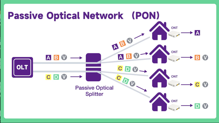

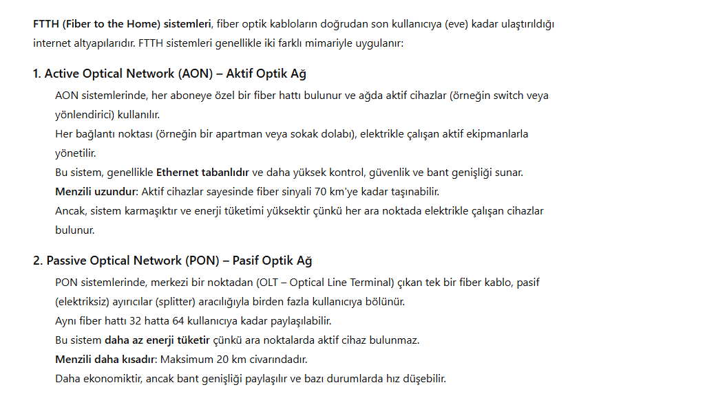

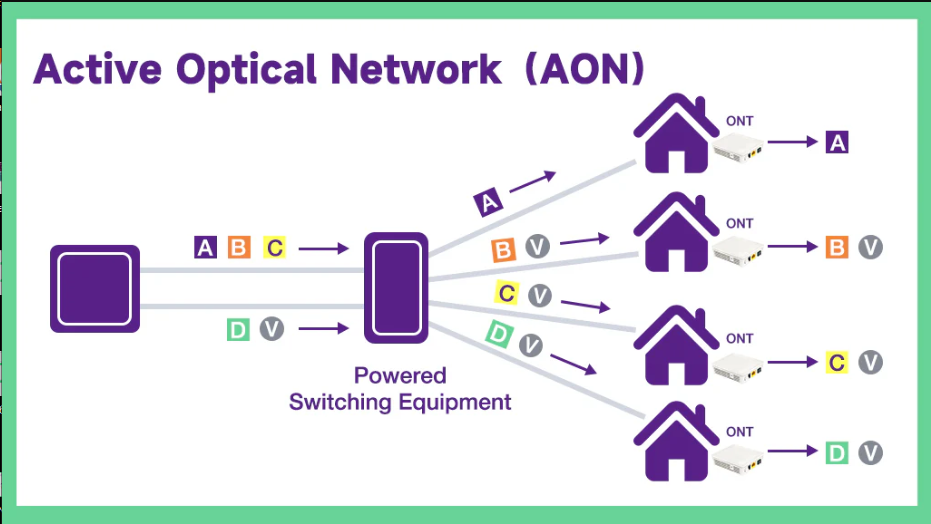

Bazen, Pasif Optik Ağ'ın (Passive Optical Network - PON) düşük maliyetli olduğu için tercih edildiğini düşünüyorum. Aktif Optik Ağ'ı (Active Optical Network - AON) neden kullanmadıklarını bilmiyorum.
    66,7 KB · Görüntüleme: 13
    226,9 KB · Görüntüleme: 17
    240,2 KB · Görüntüleme: 12
