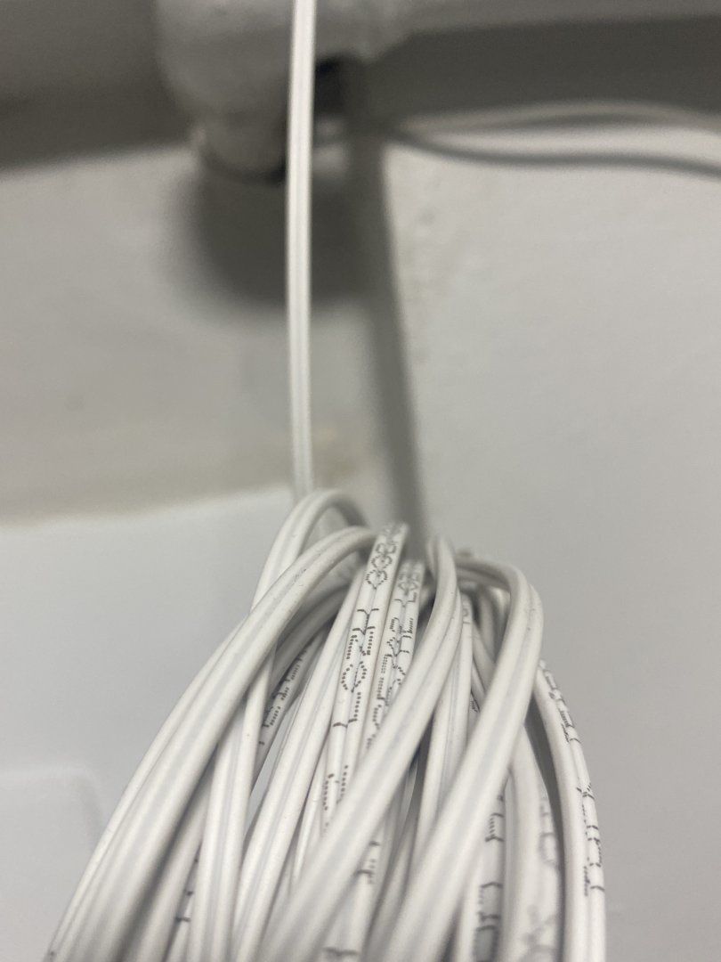

Merhaba iyi günler. Yaklaşık 3 hafta önce daire içine kadar çekilen fiber kabloları, aşağıda resimli olarak bıraktım. Sizlere 2 sorum var.
-Fiber kabloları sarı ve Single mod olarak gelmiyor mu?
- 3 haftadır binaya kutu koyulmadı. Genel müdürlüğü aradığımızda şubat ortası denildi ve şubat ortasındayız. Buna rağmen hala binada kutu yok. Sizlerde bu süreç nasıl işledi?
Teşekkürler.

Benim dairemde hem Türk Telekom hem de Superonline altyapısı var. Türk Telekom'u kullanmadığım için tam yorum yapamayacağım ama kablosu sarı renkli ve tek hat yani böyle ikili değil. Bu belki yeni bir sistemdir bilmiyorum.
Sarı olan kablo veya attığınız beyaz kablonun farkı yok. Temel olarak aynı görevi görüyor.
Sarı dediğiniz kablo OBK diye geçen kablo, daireye çekilen kablodur. Fotoğrafta olduğu gibi beyaz kablo ise kutuya eklenecek. Beyaz yerine sarı, turuncu veya siyah olabilirdi, önemi olduğunu pek söyleyemem. En yüksek paket 100 Mbps olunca en kötü fiber kablo için çıtır çerez...
Sarı dediğiniz kablo obk diye geçen kablo, daireye çekilen kablodur. Fotoğrafta olduğu gibi beyaz kablo ise kutuya eklenecek. Beyaz yerine sarı, turuncu veya siyah olabilirdi, önemi olduğunu pek söyleyemem. En yüksek paket 100 Mbps olunca en kötü fiber kablo için çıtır çerez...
