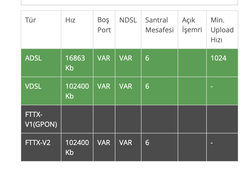

Emre ve Dejuf arkadaşlar detaylı açıklamalar için çok teşekkür ederim. Daha fazla detay vereyim. Bina içerisindeki kutu en sonda attığın resimdekinden, sanirim t21 dedigin oluyor. Modeme çok eskiden eve gelen telefon kablosu ile internet geliyor. Yani DSL portuna takılı. Bu arada ben zaten 100mbit alioyorum turknet uzerinden. Bu durumda benim hattim vdsl2 olmalı.
Altyapi sorgulamasına baktım dedigin adresten. Ekran görüntüsünü ekledim. Oraya göre vdsl den 100 mbit alabiliyor zaten.
Eve gelen kadar fiber zaten yok, bu durumda sizin dediklerinizden şunu anladım. Aslinda buna millenicom'un fiber demesi biraz kelime oyunundna ibaret gibi geldi bana, bir nevi satış hilesi. turknet in sitesinden sorgulayincada vdsl destekliyor diye söylüyor. 100bit verdigine gore santrale kadar bakır kablo gitmiyor olması gerek diye düşünüyorum, zaten millenicom da turknetin bana verdigini verecek bu durumda.
Simdi bu durumda, turknetten binadan fiber ile mi cikiyor dersiniz?
Evet, tahmin ettiğim gibi T21 kabinden VDSL hizmeti alıyorsunuz.
Çok doğru, Millenicom'un fiber demesi satış hilesidir.
Dediğiniz gibi santrale kadar bakır kablo gitmiyor, dairenizden T21 kabine kadar bakır kablo gidiyor. O kabinden de santrale fiber kablo gidiyor.
Turknet de olsa başka firma da olsa binadan fiber çıkıyor zaten. Yani şu an TT ve onun altyapısını kullanan hangi firmayı kullanırsanız kullanın (Millenicom, Netspeed vs) aynı altyapıdan hizmet alacaksınız.
Sonuç olarak altyapınız fiber değil VDSL.

Onların santral dediği binanızdaki T21 kabindir. Ben santral derken internet bağlantısının dağıtıldığı büyük veri merkezlerini kastetmiştim. Turknet yetkilileri ve ben "santral" ifadesini farklı anlamlarda kullandığımız için kafanız karıştı. Onlar kabinden bahsettiği için cevap yanlış değil.
Altyapınız teorik olarak 100 Mbps destekliyor ama VDSL olduğu için birkaç Mbps'lik kayıplar yaşanabilir, normaldir. 90 Mbps hız alıyormuşsunuz, iç tesisatınız yenilerseniz biraz daha üstünü görebilirsiniz diye düşünüyorum.
