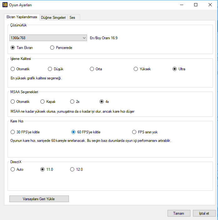

Problemi çözdüm bu konu "Çözüm" olarak sabitlenirse insanlara yardımcı olmuş oluruz.
DirectX Function ve Masa üstü'ne atmaların çözümü:
Drectx Function Error:
1.GPU Uninstaller'i indirip ekran kartı Driver'larını tamamen silin program:
Gpu Uninstaller
2.NVIDIA veya AMD'nin sitesine gidip güncel Driver'ları tekrar indirip kurunuz.
Nvidia Driver
Amd Driver
Maç Esnasında Masa üstüne atma ve Crash Sorunları (Ekranda Donma) :
  • FIFA18 ayarlar menüsünden FPS'yi 60'a sabitleyin.
  • Yine aynı problem olursa şayet 30'a sabitleyin.
  • DirectX 11.0 Olarak ayarlayın.
Problemin Nedeni:
Bu sorunu çözmem için Python'da 2 saat harcayıp bir program yazdım bu program ani FPS dalgalarını ölçtü ve tam oyundan attığı sırada ki FPS'i log'ladı. Fark ettim ki ani FPS dalgalarını fabrika çıkışından kaynaklı sorunlardan dolayı bazı ekran kartlarında ani dalgalanmalarda şartel etkisi yapıp programı kapatıyor ne olursa olsun isterseniz CS:GO'da olun yine de kapatıyor (Ki ben bu sorunu yaşadım). Kısacası donanımsal ve yazılımsal uyuşmazlığın sonucu bu hata meydana geliyor. Tam olarak neden olarak bunu gösteremesek de dediğim gibi. Sanmayın ki performans sorunu, alakası yok aldığım FPS 180-210 arası :) Bu dalgalanmları FPS'yi kilitleyerek çözdük.

Ekran kartım MSİ sayın Recep Baltaş. Fakat bu sorun Reddit ve EA'in resmi forumunda dile gelmiş ve sorunu çözenler genellikle problemin Fifa 18'e gelen şubat güncellemesinden sonra meydana geldiğini yazmışlar. Çözüm olarak ise bazı yollar göstermişler; Ayarlar kısmından tam ekran ayarını pencere modu olarak değiştirerek veya dil ayarını bir kere almanca veya şuan kullandığımız dilin dışındaki herhangi bir dili seçerek oyunu başlatmamız ve kapatıp tekrar eski dil ayarına çevirerek oyunu açmamız gerektiği.
Bir diğeri belgeler>FİFA 18>settings klasörünün içeriğini tamamen silmemiz gerektiğini yazmışlar bu çözüm bana en etkili olanıydı şayet bunu uyguladıktan sonra 3-4 maç böyle bir hata meydana gelmedi (Ancak sonra devam etti).
Nvidia'nın 05.09.2018 güncellemesinden sonra yukarıda resmini koyduğum hatayı almıyorum ancak şuan meydana gelen hata ise maç ekranı'nın donması ve seyircilerin sesinin devam etmesi gibi bir sorunla karşı karşıyayım. Genellikle maçın 60 ila 70.dakikaları arasında meydana gelen bir sorun. Sonraki güncellemeye kadar çözüm aramayı ve beklemeyi tercih edeceğim çünkü Windows kurmaktan gerçekten sıkıldım. Dediğim gibi problemin tamamen yazılımsal olduğunu düşünüyorum.

Ekran kartınız yükü kaldıramıyor. Bu bağlamda sınırlı FPS ayarı yapmak karta binen yükü azalıyor. FIFA için çözüm olsa da uzun vadede başka oyunlarda da FPS'yi kısıtlamak gerekecektir.
