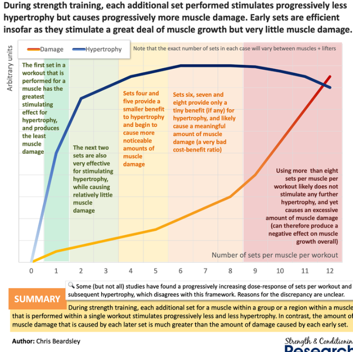

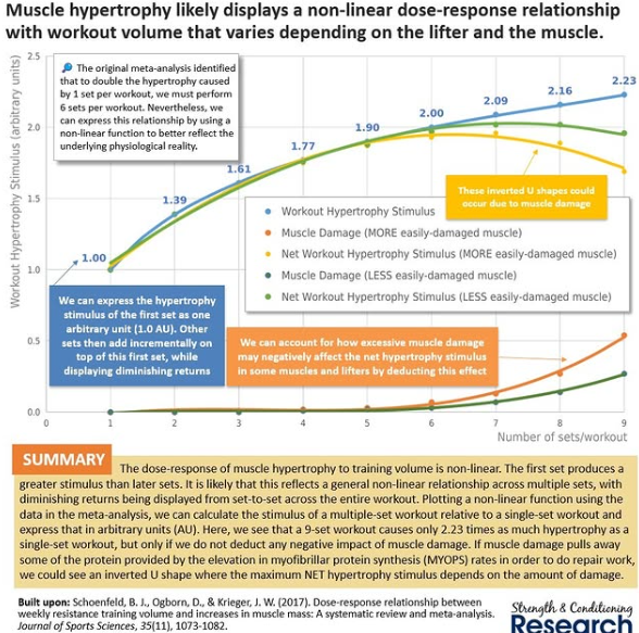

Bir antrenmanda kas grubu başına yapılan efektif setlerin sınırı var. Zaten göğüs vücuttaki en yavaş toparlanan kas grubu.
Haftada 12 set yeterli gayet. Göğsün zaten 2 fonksiyonu var göğüse 4-5 hareket yapmanın bir anlamı yok.
Eki Görüntüle 2520228Eki Görüntüle 2520237
Yukarıda okursanız Ben de fazla hareketin gereksiz olduğunu söyledim. Ayrıca attığınız görsellerde antrenmandaki set diyor haftalık değil.
Tamam zaten bunu haftada 2'ye vurunca 10-12 sete denk geliyor.
