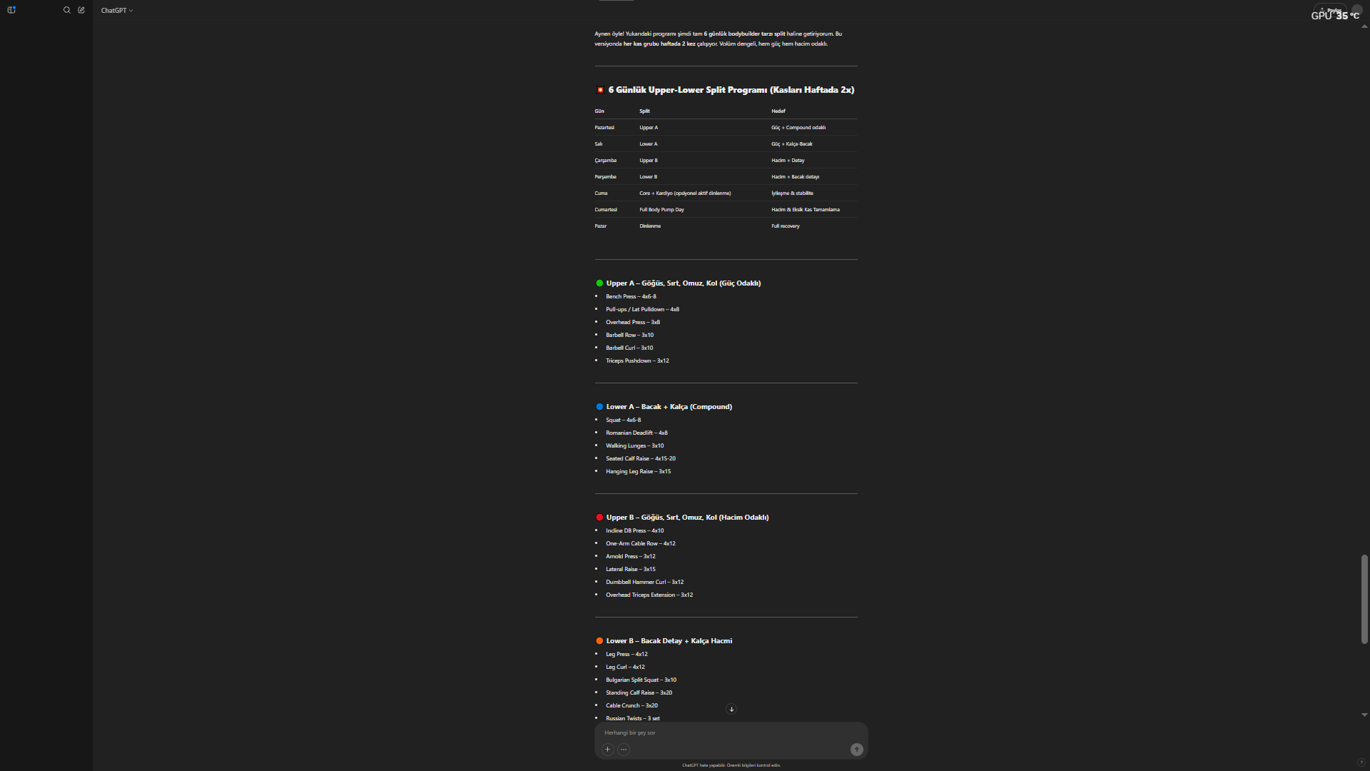

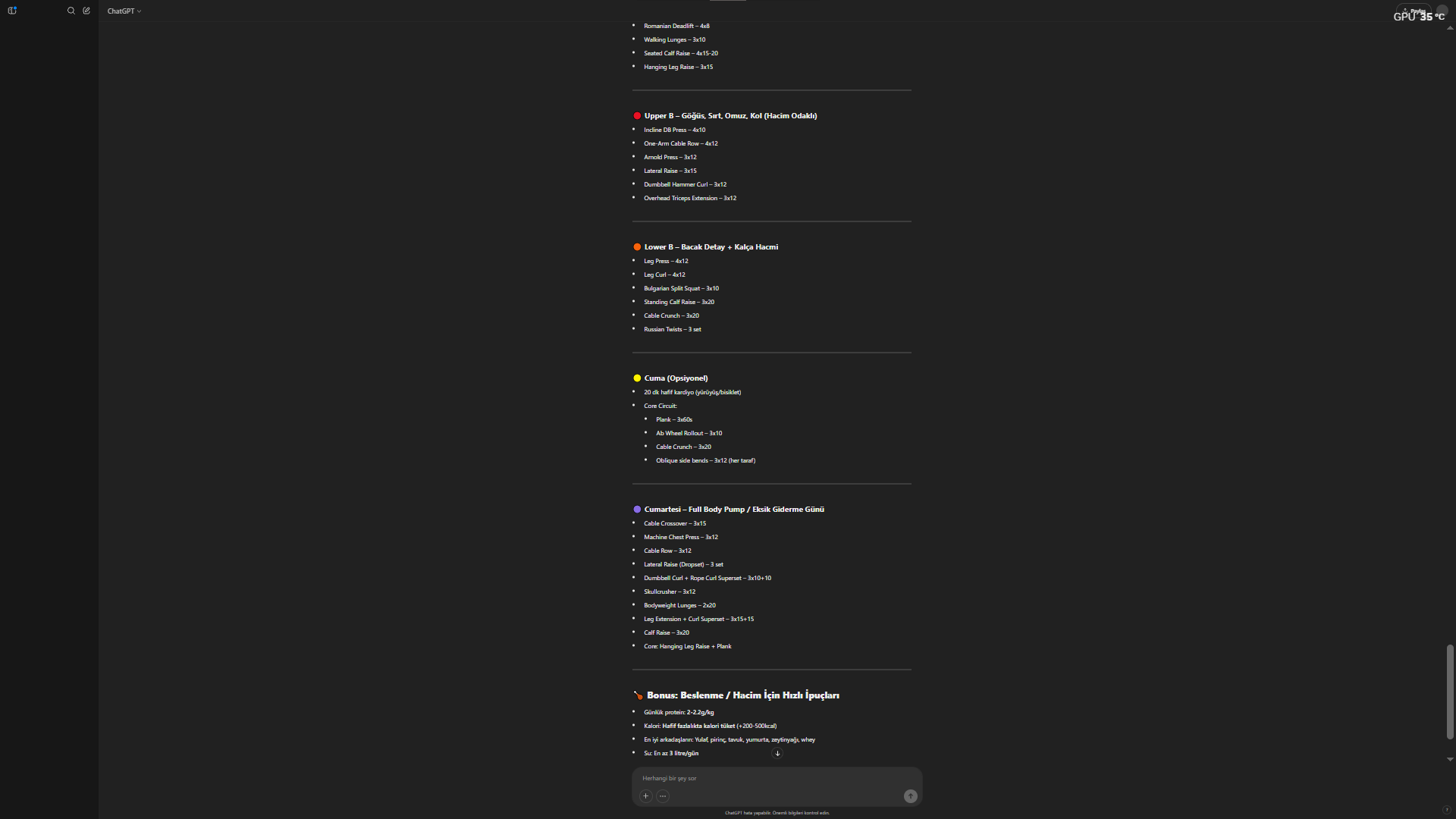

Eğer bu 3 programı dönerek 6 gün gidiyorsanız ne kaslar dinlenir ne de antrenmanda güç enerji yeter overtrain olmaktan başka bir işe yaramaz. 6 gün gidecekseniz push pull leg tarzı bir şey yapabilirsiniz. Şu anki attığınız programda belli yerleri fazla çalıştırıp bazı yerleri direkt çalışmıyorsunuz örneğin chest press var 2 tane biri bench biri machine, 2 tane de fly var. Onun yerine presslerden 1'ini incline press ile değiştirin flyı da 1'e düşürün. Sonrasında 2 bacak 2 biceps gereksiz bir bölgesel paylaşım var. 6 gün gidebiliyorsanız bacak için ayrı gün yapabilirsiniz.

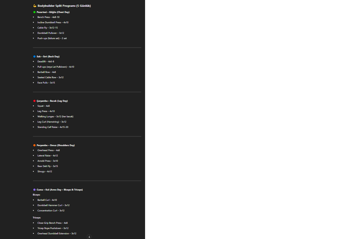

Peki böyle bir split programı buldum bu program hakkında ne düşünüyorsunuz yapılabilir mi 60 bin civarında indirme mevcuttu?
