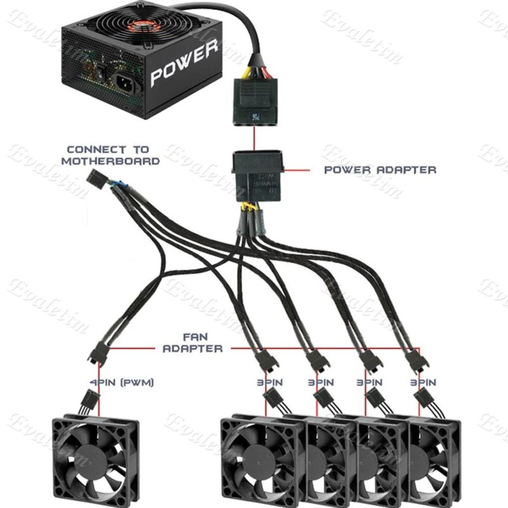

Selam arkadaşlar anakartta CPU fanı 4 pinli girişe takılı ve BIOS fan kontolü yapılıyor ayrıca 1 tane daha 4 pin girişi var.
4 tane 3 pinli kontrolsüz kırmızı ışıklı fan var onlar son hız dönüyor,
Şimdi benim derdim bu 4 fanı da BIOS üzerinden ayarlamak, yani sıcaklığa göre devir hızı düşsün sessizlik olsun.
Flexa ve Akasa kablo çoklayıcı buldum başta tamam bu işi çözer dedim ama yorumlara bakınca kimse bu işi becerememiş, biri demiş ki 4 pinli CPU fanını çoklayıcı da bulunan 4 pine takacaksınız ama başkası oradan da sonuç alamamış.
Sonuç olarak CPU fanına göre de kendini ayarlasa diğer fan girişinden de kendini ayarlasa fark etmez, bu kablo 3 pin girişli fanlarımı kontrol edebilir mi?
Nasıl yapacağız, alayım mı bu ürünü?

Bazı fanlarda PWM modu var. 3 pinli de olabiliyor. Olmayanlar için bu modu kullanabilirsiniz. Çoklayıcı kullanırken aynı tip fan kullanmak daha iyi olur. Sonuçta hepsi tek fan gibi çalışır. @Mithat Berhan hocam, daha iyi bilgi verebilir.
Dediği gibi PWM sinyalini kopyalıyor, bu yüzden 1 tane PWM 4 pine ihtiyacı var.
Tamam anladım kasa fanlarım 3 pinli de olsa 4 pinden gelen anakart bağlantısına bağlayınca kontrol edebileceğim anlaşılıyor, 3 pinli fanlarımı nette araştırdım şu açıklama var

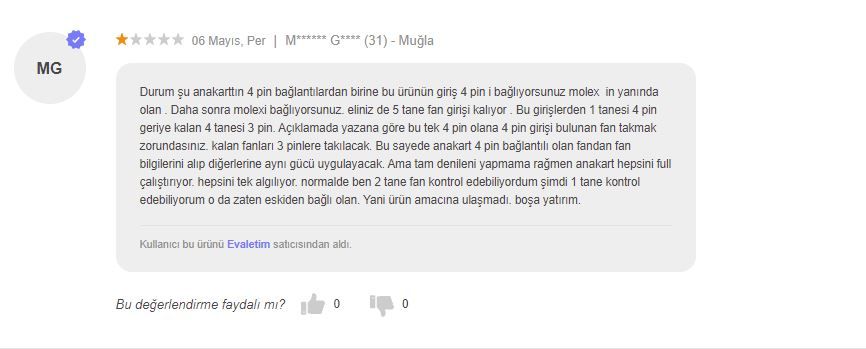

Şöyle bir memnuniyetsizlik yorumu buldum, bu yorum üzerine size sorayım 4 pinli CPU fanını da yerinden çıkarıp adaptöre taksam?
