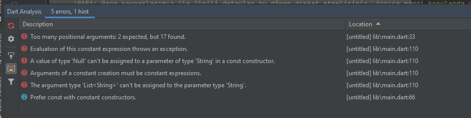

Flutter'da bir program yazarken Dart dilindeki listelerde şöyle bir hataya denk geldim. Listemi oluşturuyorum içine elemanları yazarken hep bu satırda bir hata aldım.
Satır olarak 33. Satır ise 2 adet veri gerekirken siz 17 tane veri girmişsiz.
Hata 110 satırda ise o bölümü tamamen ekran görüntüsünü veya kodu yapıştırın buraya düzenleyim
110. Satırdaki farklı bir hata onu düzelttim.
Kod:

Kod:

listeniz bu şekilde hata vermiyor
list<dynamic> olmasının sebebi ilk verdiğiniz değerin int olmasından
