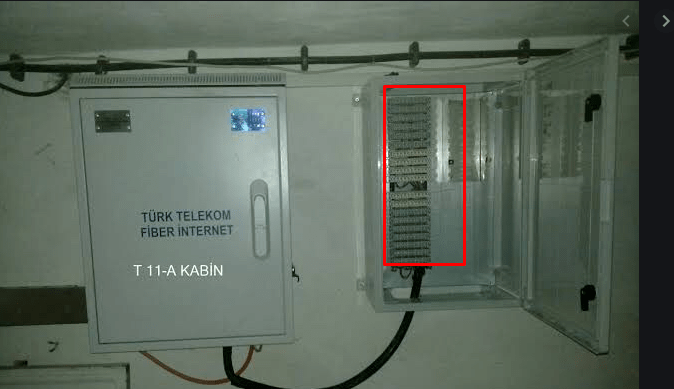

Hayır T11 sistem VDSL2 17A sinyali alacak arkadaş.
Resimde görüldüğü üzere.
FTTB/Eth sistemi de var ama bu sistem farklı.

Arkadaş fiber alıcak demedim. Aynı şeyi söylüyoruz sizinle. DSL bağlantı kullanacak. Sadece kullanacağı sistemin adının FTTB değilde FTTC olacağını söylüyorum. Daire sayısı fazla olan apartmanlarda hizmeti sokaktan taşımak yerine FTTC kabini apartmana özel koyabiliyor telekom. Aynı hizmeti kendi dairemde kullanıyorum. T11 kabin apartmanın içerisinde FTTC olarak çalışıyor. Daireme bakır kablo çıkıyor. VDSL hizmet.

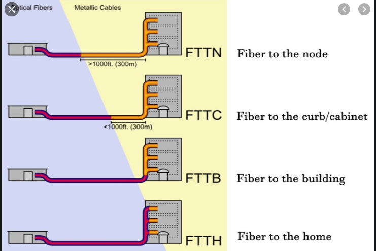

FTTC - Fiber to the cabinet yani dolaba kadar fiber bu sistem mahalleler için kullanılıyor sokağa konulan kabinden yararlanıyor çevresi bende bu sisteme bağlı olarak ADSL sinyal alıyorum (1300 metre uzaklık)
FTTB - Fiber to the Building yani binaya kadar fiber oradan telefon kablosu veya ethernet kablosu ile devam eder.
Arkadaşın binasının altına kadar fiber gelmiş TT neden böyle bir saçmalık yapıyor bilemiyorum oraya kadar gelmişken mis gibi getir GPON altyapı ne uğraşıyorsun halen bakırla.

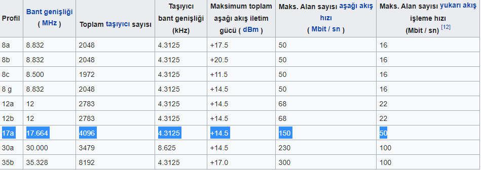

17a modülü vdsl2 verip 250 mbps'ye kadar destekliyebiliyormuş. Doğru mu bu?
Eki Görüntüle 683514
Maksimum 150 diyor ama ülkemizde henüz yerel operatör 100 mbps üstü paket satmıyor onun için 100/4 üzeri şimdilik hayal (pandemi sayesinde upload hızları arttı 100/8 kullanabilirsin.)
Çok sevindim ya bazı firmalar sistemimizde en fazla 87 alabilirsin eğer 100 alırsan kopma yaşarsın dedikleri için üzülmüştüm.
