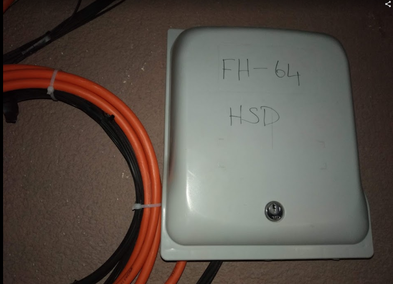

Bende öyle biliyorum. Bina içinde bulunan bir kutuya bağlanıyor. Buradan direkt olarak yolculuğa çıkmıyor mu?Aktif cihaz olmaz. Genelikle şöyle küçük fiberlerin birleştiği bir kutu olur.
Eki Görüntüle 944082
Eki Görüntüle 944084
Hayırlı olsun. İşte bende sadece binaya kutu koyduklarını biliyorum. Kutudan direkt olarak yolculuğa çıkıyor benim bilgim dahilinde.Ben de yok diye biliyorum. Binaya gelince siyah kutu koyular sadece başka var mı bilmiyorum.

Var ama nadir görürsünüz.@millonertiger @Ulunay FTTH'de saha dolabı var mı? Benim bildiğim yok ama bir arkadaş var diye inat ediyor.
Bende Pasif sistem mi diye düşündüm. Ama hiç görmediğim için nasıl birşey olduğunu bilmedim. Mesela benim evimin etrafında bunların hiçbiri yok. O zaman Aktif sistem mi oluyor benimki?Var ama nadir görürsünüz.

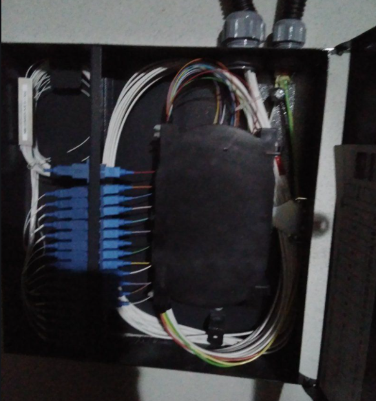

Attığınız fotoğrafta sağda kalan kutu kendisi oluyor. Pasif bir dolaptır. Ek için fiberlerin toplanma noktasıdır.
Hayır, GPON sistemlerin tamamı pasiftir. Bunları görmemeniz normal çünkü yerin altında bu şekilde ek yapmayı tercih ediyorlar.Ama hiç görmediğim için nasıl birşey olduğunu bilmedim. Mesela benim evimin etrafında bunların hiçbiri yok. O zaman Aktif sistem mi oluyor benimki?

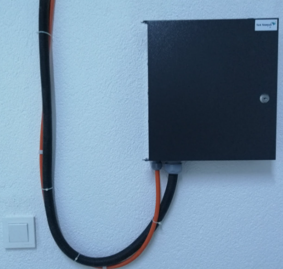

Ya da duvara montajlanan bu tip ürünü tercih ediyorlar.
Eki Görüntüle 944136
Bundan ötürü o dolabı sık göremezsiniz.
Çok sağ olun hocam aydınlattınız. O arkadaşın binasına da siyah kablo geliyormuş. FTTH ama siyah turuncu karışık dediği bir kablo geliyormuş.

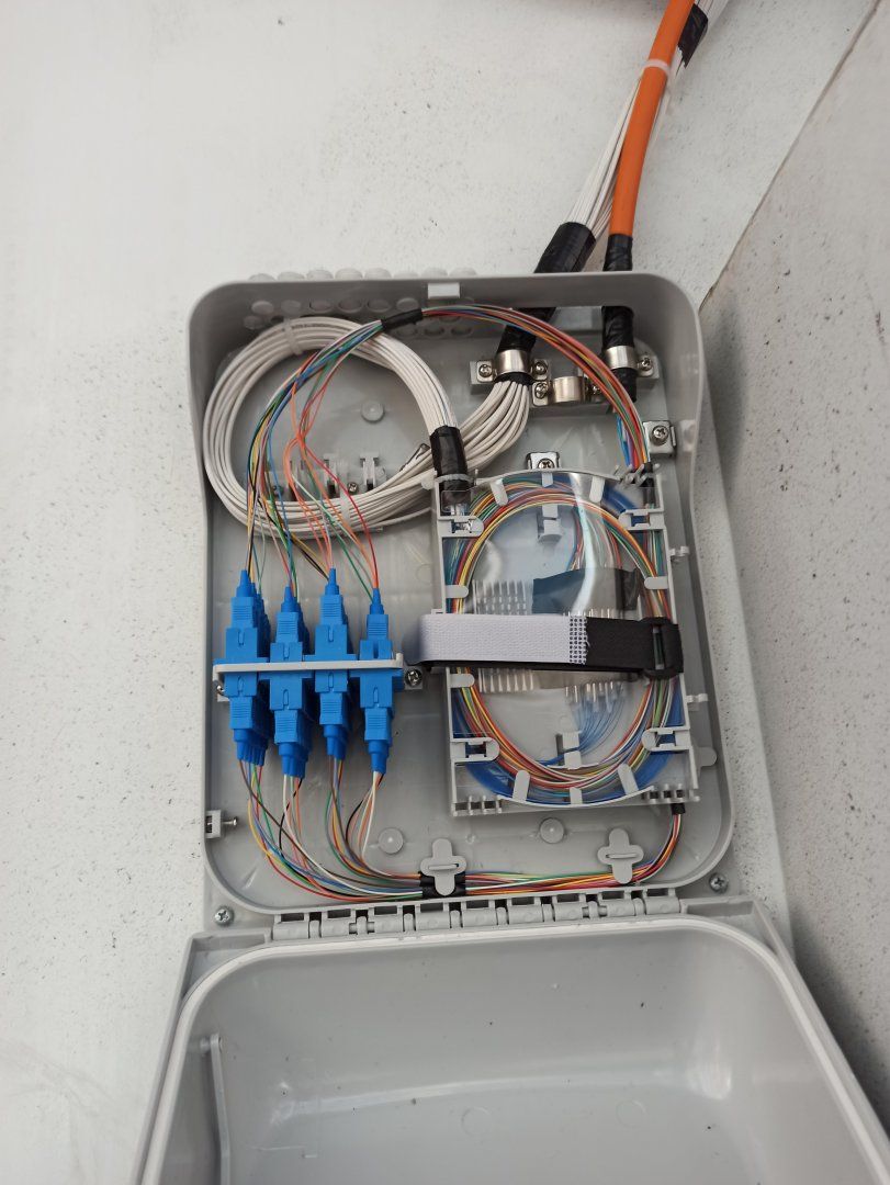

Sağ olun hocam. Anladım. Teşekkürler herkese.Eki Görüntüle 944150
Muhtemelen buna benzer bir şey yaptılar. Turuncu çoklu fiber kabloyu bir binaya çekip, oradan tekli siyah fiber kabloyla diğer binalara dağıtıyorlar.
Arkadaşınızın kutusu aynı zaman başka binalara giden ekleri barındırıyor olabilir. Fotoğrafı görmek lazım.
