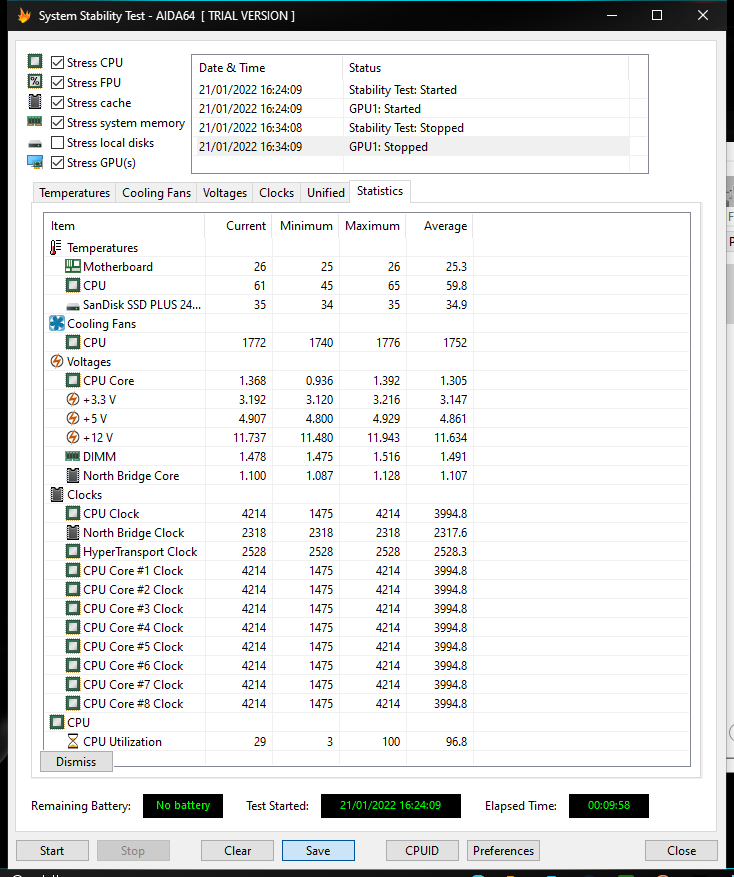

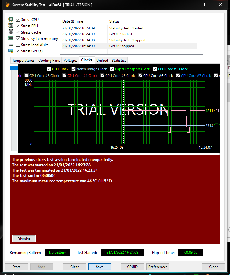

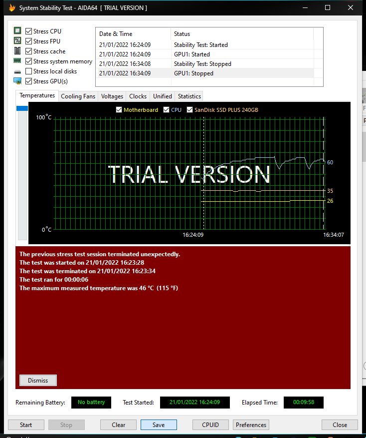

Windows 10 PC kullanıyorum. Forza horizion 4'te oyun oynarken oyun hata vermeden kapanıyor ve genelde oyun bilgisayar tarafından kapatılana kadar hiçbir işlem yapamıyorum. AIDI64'te stress testi yaparken de uygulama start dedikten sonra aynı şekilde hatasız ve donarak kapandı AIDA64 2. açışımda 10Dk'lik bir test yaptım ve işlemci frekansı ve kullanımında stress test devam ederken düşüşler gördüm.

Dediğiniz program ile BIOS'ta ayarlama yaptıktan sonra tekrar tekrar denedim multi Core'da en iyi 2600 pts en kötü 2300PTS aldımbirkaç defa çöktü en son yaptığım ayarda çökme olmadı ama testi yaparken sistem sürekli Volt'u düşürüyor. Çökme yok.

Voltajla beraber işlemci frekansını da düşürüyor sıcaklık fazla geldiği için. BIOS'da CPU kısmından ayarlanır o. Ama sıcaklıklara bakın derim benchmark sırasında kaça çıkıyor diye.
