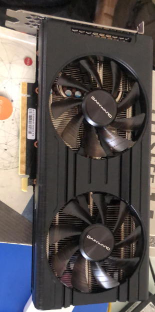

Herkese selam dostlar. 1 Ağustos'ta elime geçen kartın incelemesi için sizinleyim. 18 gündür deneyimlediğim kadarıyla kartı paylaşmak istiyorum. Öncelikle Gainward markası baktığım kadarıyla fazla incelenmemiş ve kötüymüş gibi his veriyor. Bence ucuzken alınabilecek bir kart ki, düzgün bir modelle arasına 2000-3000TL oynuyor genelde diğer ülkelerin aksine. Ben bu kartı 6000-6500TL civarına aldım. Kart gayet sade, bize bakan yüzünde rengi ayarlanabilen veya sıcaklığına göre değişen GeForce RTX yazısı var. Fanlar 60 dereceden önce çalışmıyor, ama oyuna girerse otomatik çalışıyor.

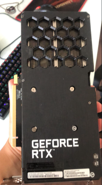

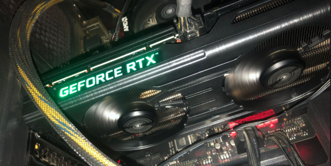

Görüntüsü;
Kendisinin görüntüsü gayet şık duruyor, açıkçası ışığın beyaz olması bana daha hoş geliyor.

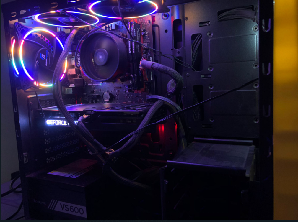

Sıcaklık konusuna gelecek olursak, dostlar benim kasamın sirkülasyonunun iyi olduğunu sanmıyorum, ek olarak aldığım fanlar aşırı kaliteli şeyler değil.

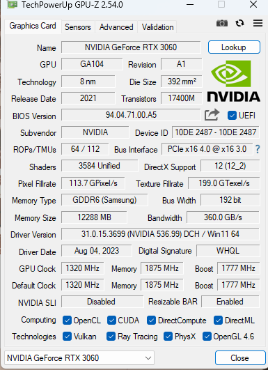

Kart stok hızıyla 1950MHz ve 1081MV'ye kadar voltaj çekiyor. Böyle bir olayda tabii ki kasamda iyi olmadığı için sıcaklıkları hissettim, rahatsız oldum. 80 derecelere çıkıyordu. Hani zorlasam en fazla 81-82 olur ama hem sıcak çalışmış olur, hem de kart gücünü kısıyor. Bunlar benim kişisel deneyimlerim bu arada. Kasanız iyiyse 70 derecelerde rahatlıkla çalışır. Ben kartıma UV yaparak kullanıyorum. 1081mV yerine 1942MHz 900MHz'de çalıştırıyorum. 71-72 derecede bu sıcak havalarda bu değerlerde kullanabiliyorum. Bir de 1740MHz 775mV var, onda kart 65'in üstüne çıkmıyor orası ayrı :D Unutmadan söyleyeyim kartta ufak bir Coil Whine var. Kasanın kapağı kapalıyken duyulmuyor. UV'yi etkinleştirdiğimde ses aşırı azalıyor, rahatsız etmez. Kartın TDP'si biliyorsunuz 170W, UV ile 120-140W'a düşüyor.

Görüntüsü;
Eki Görüntüle 1907969
Eki Görüntüle 1907959
Eki Görüntüle 1907960
Eki Görüntüle 1907961
Kart stok hızıyla 1950MHz ve 1081Mv'ye kadar voltaj çekiyor. Böyle bir olayda tabii ki kasamda iyi olmadığı için sıcaklıkları hissettim, rahatsız oldum. 80 derecelere çıkıyordu. Hani zorlasam en fazla 81-82 olur ama hem sıcak çalışmış olur, hem de kart gücünü kısıyor. Bunlar benim kişisel deneyimlerim bu arada. Kasanız iyiyse 70 derecelerde rahatlıkla çalışır. Ben kartıma UV yaparak kullanıyorum. 1081mv yerine 1942MHz 900MHz'de çalıştırıyorum. 71-72 derecede bu sıcak havalarda bu değerlerde kullanabiliyorum. Bir de 1740MHz 775mv var, onda kart 65'in üstüne çıkmıyor orası ayrı :D unutmadan söyleyeyim kartta ufak bir coil whine var. Kasanın kapağı kapalıyken duyulmuyor. UV'yi etkinleştirdiğimde ses aşırı azalıyor, rahatsız etmez. Kartın TDP'si biliyorsunuz 170W, UV ile 120-140W'a düşüyor.

Kendimde kullanıyorum 825mv 1777 MHz clockda 77 78 derece gördüğüm oyunda planet zoo 71 72'yi çok nadir görüyorum boşta 46 47 çok sekme açıkken 51 52 derecelerde oluyor benim de işlemci fanım çok yer kaplıyor önden gelen soğuk hava arkadan çıkmakta zorlanıyor haftaya salı sıvı soğutmaya geçtiğimde 2 3 derece daha rahatlayacağını düşünüyorum ekran kartının Euro Truck Simulator Ultra ayarlar 150 ölçeklendirme ile 130-160 FPS arasında çok nadir minimum 90 FPS gördüğüm oluyor modlardan kaynaklı onun dışında planet zoo 135-170 FPS arası dikey yenileme aktif olarak Conan exiles 100 120 FPS arası Ultra ayarlarda oynatıyor Bannerlord 120 150 FPS arası fiyat performans bir kart.

İşlemcim fan takviyesi yapmadan önce 80-82 derecelere çıkmıştı CoD Warzone'de. Artık 70 derecenin üstüne çıktığını nadir görüyorum. (Bana sorduysanız.)
Size sormuştum hocam o derecelerde ise çok iyi kasanızın hava akışı nasıl kötü anlamadım.
Aynı kartı kullananlar 70 derecenin üstünü nadir görüyor. Yurtdışı incelemeleri falan bunu gösteriyor. Kartta sorun yoksa ki sanmıyorum tabii olduğunu ama. Ek olarak ben işlemciye de UV yaptım maalesef. 4.4GHz'de 1.16V harcayıp 95 dereceyi geçiyordu. 1.0500V 4.2GHz'de çalışıyor. Ek fanlar işlemciye yaradı. Ekran kartına değil.
