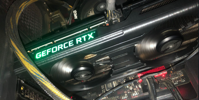

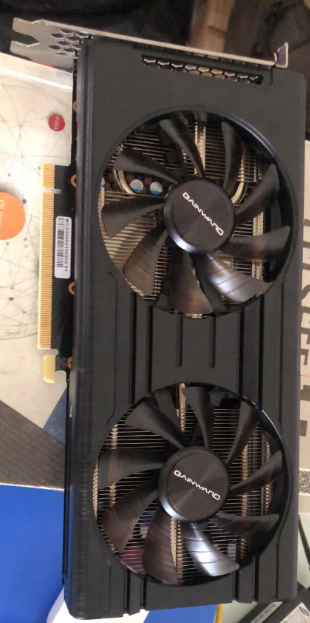

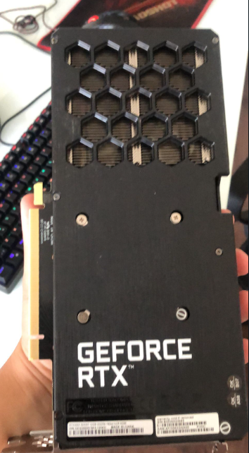

Herkese selam dostlar. 1 Ağustos'ta elime geçen kartın incelemesi için sizinleyim. 18 gündür deneyimlediğim kadarıyla kartı paylaşmak istiyorum. Öncelikle Gainward markası baktığım kadarıyla fazla incelenmemiş ve kötüymüş gibi his veriyor. Bence ucuzken alınabilecek bir kart ki, düzgün bir modelle arasına 2000-3000TL oynuyor genelde diğer ülkelerin aksine. Ben bu kartı 6000-6500TL civarına aldım. Kart gayet sade, bize bakan yüzünde rengi ayarlanabilen veya sıcaklığına göre değişen GeForce RTX yazısı var. Fanlar 60 dereceden önce çalışmıyor, ama oyuna girerse otomatik çalışıyor.

Görüntüsü;
Kendisinin görüntüsü gayet şık duruyor, açıkçası ışığın beyaz olması bana daha hoş geliyor.

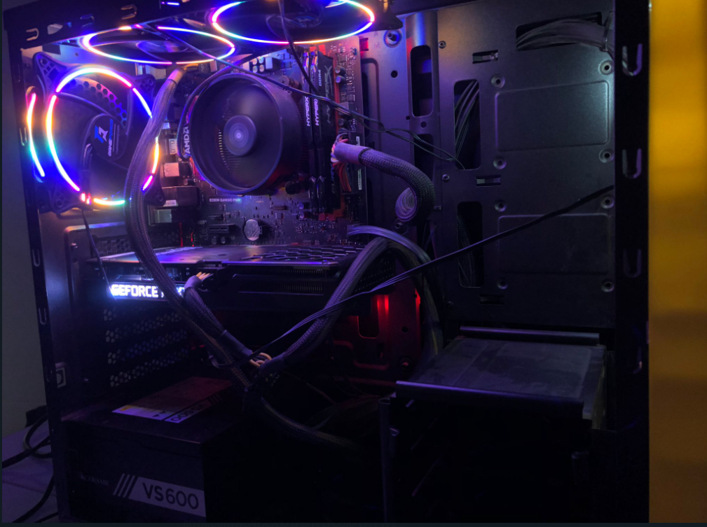

Sıcaklık konusuna gelecek olursak, dostlar benim kasamın sirkülasyonunun iyi olduğunu sanmıyorum, ek olarak aldığım fanlar aşırı kaliteli şeyler değil.
Kart stok hızıyla 1950MHz ve 1081MV'ye kadar voltaj çekiyor. Böyle bir olayda tabii ki kasamda iyi olmadığı için sıcaklıkları hissettim, rahatsız oldum. 80 derecelere çıkıyordu. Hani zorlasam en fazla 81-82 olur ama hem sıcak çalışmış olur, hem de kart gücünü kısıyor. Bunlar benim kişisel deneyimlerim bu arada. Kasanız iyiyse 70 derecelerde rahatlıkla çalışır. Ben kartıma UV yaparak kullanıyorum. 1081mV yerine 1942MHz 900MHz'de çalıştırıyorum. 71-72 derecede bu sıcak havalarda bu değerlerde kullanabiliyorum. Bir de 1740MHz 775mV var, onda kart 65'in üstüne çıkmıyor orası ayrı Unutmadan söyleyeyim kartta ufak bir Coil Whine var. Kasanın kapağı kapalıyken duyulmuyor. UV'yi etkinleştirdiğimde ses aşırı azalıyor, rahatsız etmez. Kartın TDP'si biliyorsunuz 170W, UV ile 120-140W'a düşüyor.

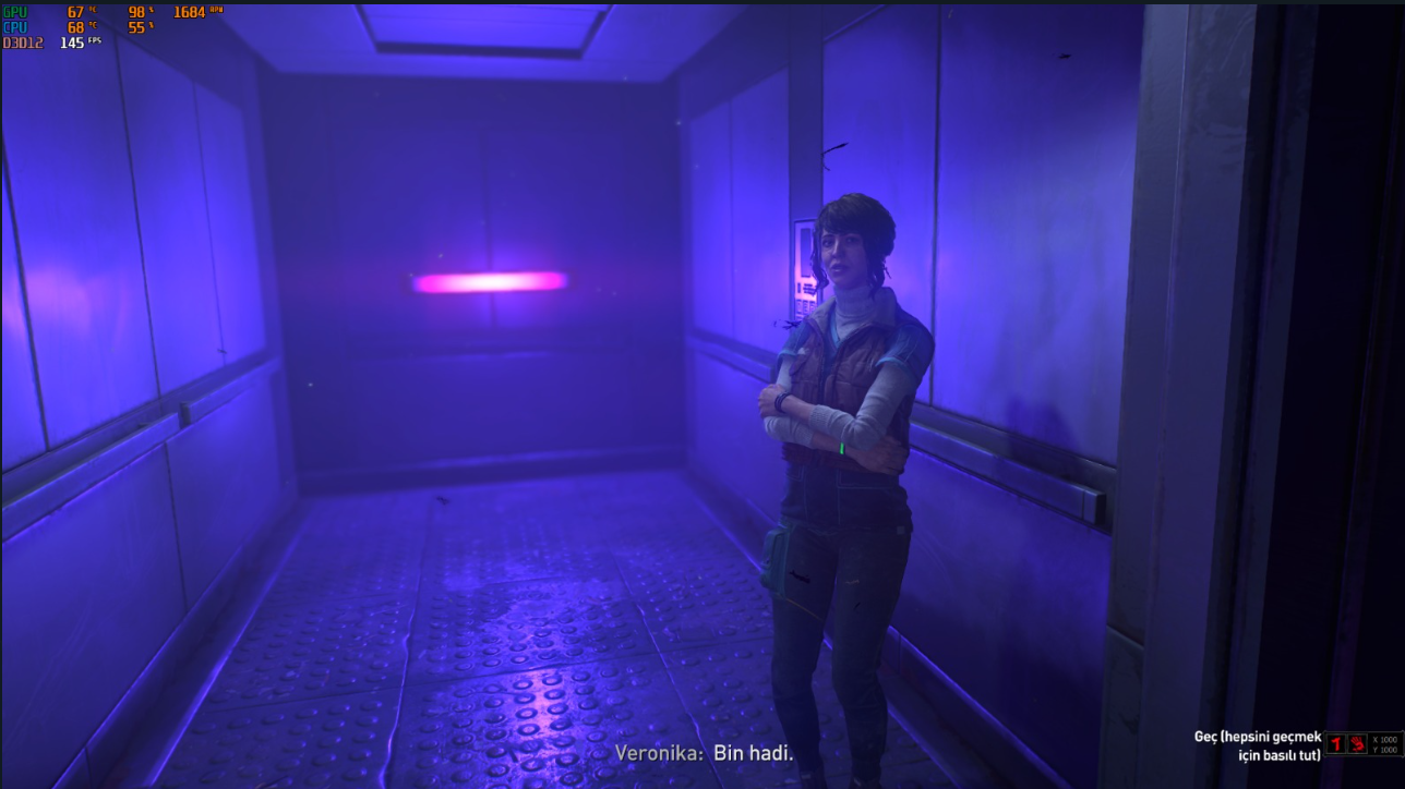

Dying Light 2: Oyunun gelişmiş ayarlarından Işın İzleme ayarına aldım, DLSS kapalıydı. Oyunun kendi benchmark testinde ortalama 79, minimum 56 FPS aldım.
