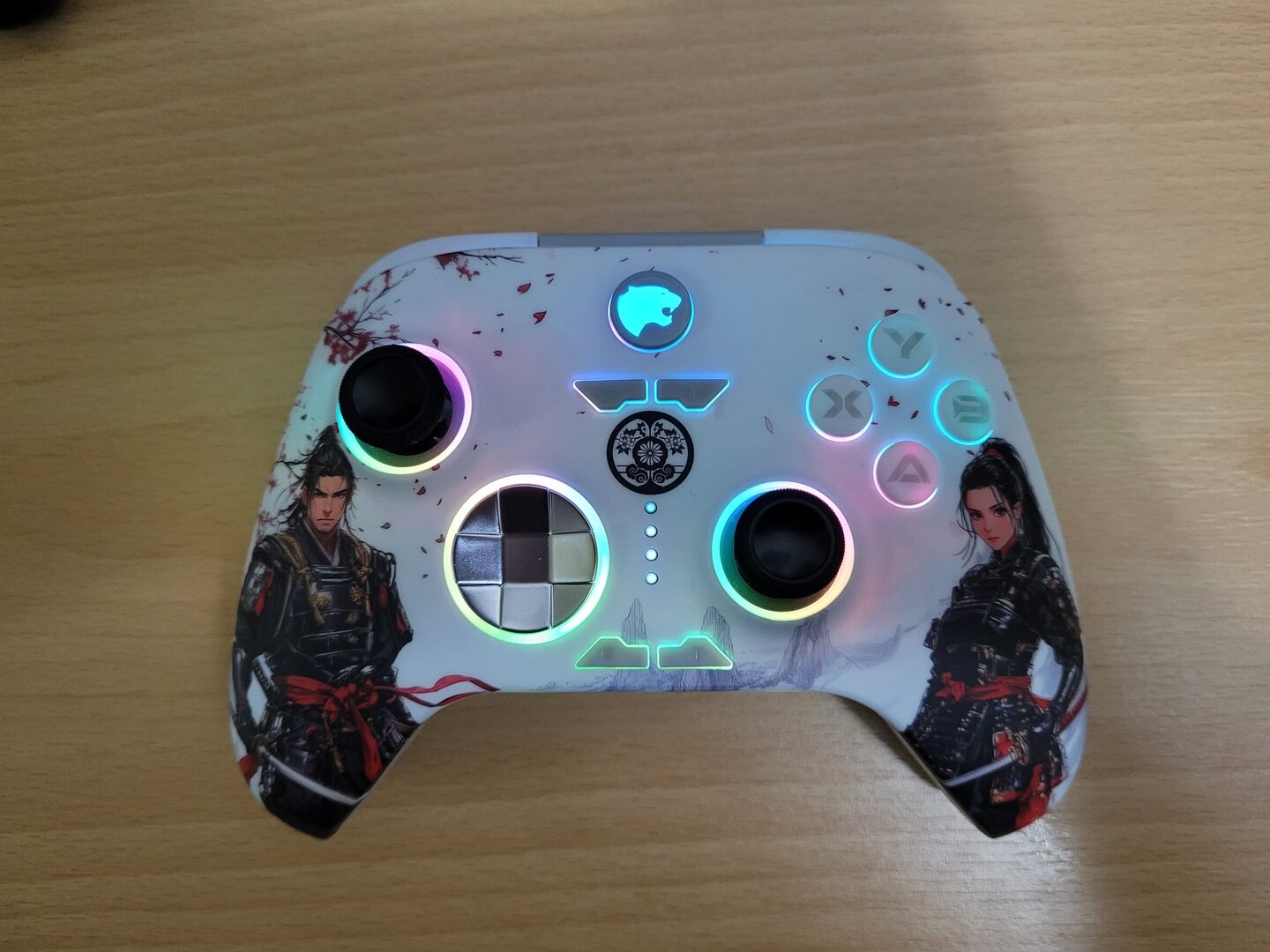

Xbox kontrocüsü ile tasarım olarak bire bir aynı. Analoglar hall sensörlü, tetik tuşları hall effect, butonlar standart (membran galiba) ve arka tarafta ekstra 2 tane makro buton mevcut. Jiroskop, titreşim motorları ve RGB'si de bulunuyor. Bluetooth, kablolu ve 2.4 Ghz dongle ile 3 farklı bağlantı modu mevcut. Dongle ve kablo ile 1000 Hz polling rate ve düşük gecikme ile bağlantı kurulurken Bluetooth ile geleneksel 124 Hz polling rate biraz daha gecikmeli bir bağlantı kuruyorsunuz. Belirtmek gerekli ki ürün fason bir ürün. Yurtdışında EasySMX X15 ve Aolion AL-NS2286 olarak biliniyor.

Bilgisayarda kontrolcüyü GTA 5, Need for Speed Unbound ve Burnout Paradise Remastered ile denedim. Klasik Xbox kontrolcüsüne göre aman aman diyebileceğim bir fark hissetmedim. Hall sensörler bir tık daha akıcı, doğruluk payı daha yüksek ve ölü nokta yok. Gecikmenin olmaması da cabası oldu.
Tetik tuşlarının hall effect olduğu belirtiliyor. Triggerlar (L2, R2) Xbox'da bana daha iyi hissettirdi ama üst butonlar (L1, R1) Gamepower'da çok daha iyi. Takır tukur butonlar hoşuma gitmiyor Xbox'da. Keşke X, Y, A, B tuşları da bu şekilde sessiz olsaydı. Gamepower'ın X, Y, A, B tuşları Xbox'a göre biraz daha sessiz ama yine Xbox'ınki gibi hissiyatı, takır tukur. Dpad yön tuşları sessiz ve şekil açısından yuvarlak olması gayet güzel. Dpad kullanarak oyun oynayanlar rahatça kullanabilir.
Trigerlarda azıcık ölü nokta var yaptığım teste göre. Hardwaretester sitesi üzerinden test ettim ve yaklaşık %10-20lik bir basıştan sonra triggerlara basıldığı algılanmaya başlıyor. Aynı şekilde Need for Speed Unbound'da da bir ölü nokta mevcut. Az gaza basayım yavaş gideyim derseniz yapabiliyorsunuz ama o tatlı noktayı bulmak biraz cebelleştiriyor. Oyuna ekstra olarak ölü nokta koymuşlar. Oyun içerisinde sadece analogların ölü noktasını ayarlayabildim, triggerları ayarlayamadım maalesef. Analogların ölü noktasını oyundan %1'e getirdiğim zaman çok daha iyi kontrol edebildiğimi fark ettim arabayı. Düz yol olsun, drift olsun aktı gitti. Forza'da nasıl olur bilmiyorum, belki daha iyidir. Diğer oyunlarda ayarlar ile oynamadım ve sadece oyunları deneyimledim. Gayet güzel oynanıyor onlarda, Xbox kontrolcüsüne göre biraz daha pürüzsüz hissettirdi.

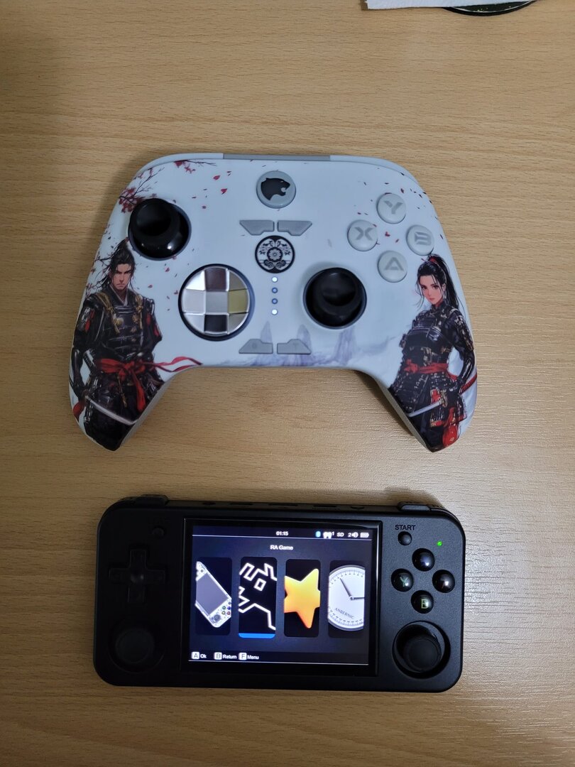

Bu cihazı almamdaki bir diğer amaç bluetooth ile el konsoluma bağlayıp oynamaktı. Anbernic RG35XX-H el konsolum var, Linux tabanlı bir işletim sistemi mevcut içerisinde ve birçok eski konsolun oyunlarını oynatıyor. Bu cihazı bazen televizyona bağlayıp geniş ekranda oyun oynamak istiyorum. Bunun için de bu kontrolcünün uygun olduğunu düşündüm. Kontrolcüyü Windows Bluetooth modunda el konsoluna bağladım ve sorunsuz tanıdı. Biraz RetroArch (emülatörler için bir uygulama) ile cebelleştim. Tuşları tanımlamam ve birkaç ayar daha yapmam gerekti. Bu ayarlar Gamepower kaynaklı bir şey değil, hangi kontolcüyü bağlarsanız bağlayın yapmanız gerek. Sonuç olarak oyunlarımı bu kontrolcü ile konsoldan oynamayı başardım. Gayet güzel bir deneyimdi. Gecikme pek hissettirmedi. Oyun zevkini baltalamayacak kadar az bir gecikme vardı.
Ama sevmediğim bir durum var. Bluetooth modundan Dongle moduna geçmek isterseniz illaki dongle'ın tuşuna basmak gerekiyor. İlk bağladığınızda yapmanız gereken gibi. Eğer dongle'ı kasanın ya da USB'si varsa monitörün arkasına bağlamak isterseniz ve sürekli bluetooth modu ve 2.4 Ghz modu arasında geçiş yapmak isterseniz yapamıyorsunuz.
