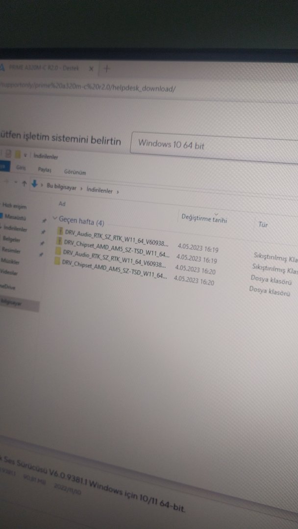

Hocam ekran kartı driverları kurulu gelmiş sanırım oyun oynamak için başka bir şey kurmama gerek yok değil mi
    63,2 KB · Görüntüleme: 40
Hocam ekran kartı driverları kurulu gelmiş sanırım oyun oynamak için başka bir şey kurmama gerek yok değil mi?
Hocam güncelleme falan varsa ona bak bir de isteğe bağlı güncelleştirmeler oluyor onları yükle başka bir şeye ihtiyacın olacağını sanmıyorum.
