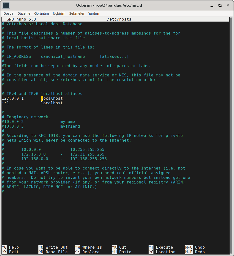

Hocam yalnız hostname editlememe rağmen host dosyası localhost hala.
@175920
Hocam pardon elim çarptı noktaya.
Eki Görüntüle 1244502
@175920
Simdi dostum soyle olmali orasi:
Yani o localhost kismina soyle yapacaksin: hostnameiniburayagir.homenetwork hostnameiniburayagir localhost yapacaksin yani bende oyle ve duzgun calisiyor.

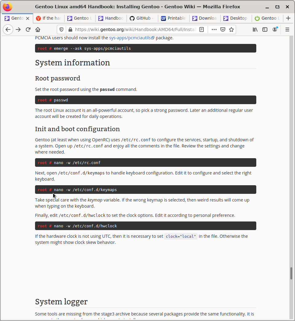

Keymaps ayarlarken şöyle diyor ondan dedim:
# Should we first load the 'windowkeys' console keymap? Most x86 users will
# say "yes" here. Note that non-x86 users should leave it as "no".
# Loading this keymap will enable VT switching (like ALT+Left/Right)
# using the special windows keys on the linux console.
windowkeys="YES"
@175920
Hocam opsiyonel olmayan her şeyi yapayım değil mi?
windowkeys="YES"
@175920
Sadece x86 diyorsa bilemiyorum ki bunu hic gormedim Handbook'ta. Bir link atar misin?
Eki Görüntüle 1244511
Link atamıyorum ama hocam görsel atayım.
Init and Boot Configuration kısmı.
Orada keymap olarak sadece tr yapmistim keymapimi ben. O super key seylerini yapmadin galiba ama mis gibi calisiyor.
Benim icerigi su sekilde. 64 bit islemcim var:
