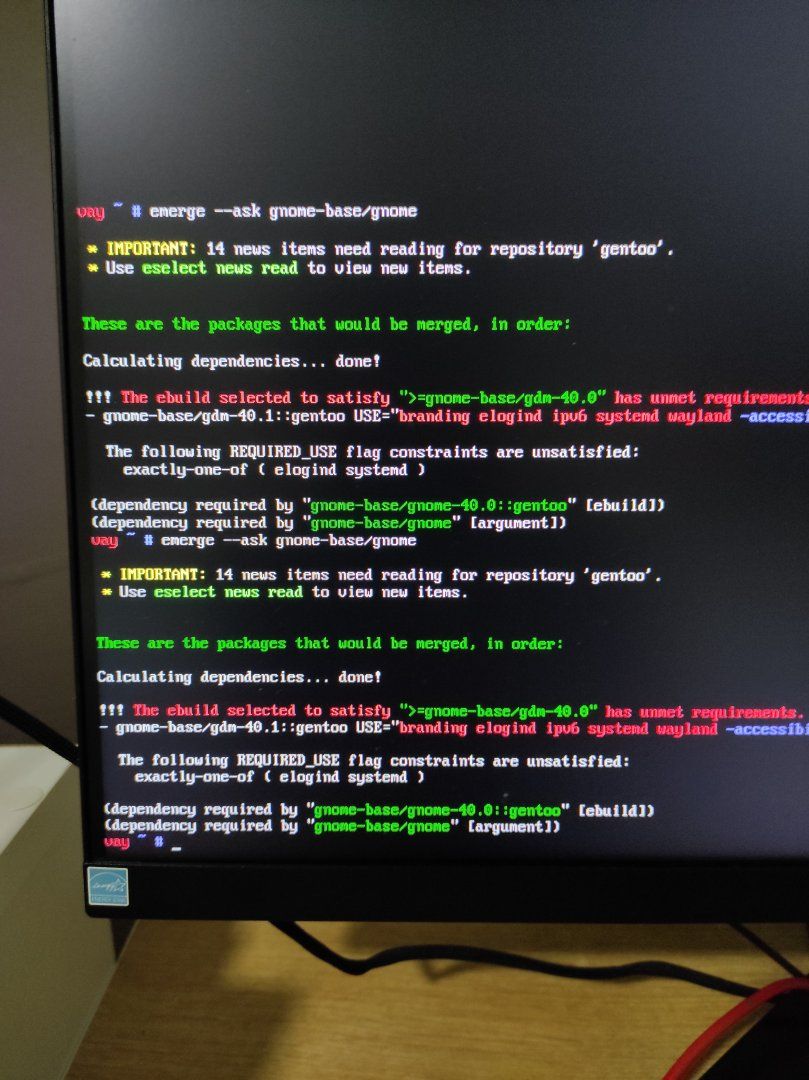

Hocam direkt systemd sildim sadece problem olur mu şuan indiriyor.

SystemD sildim derken? USE flag'den mi sildin? O zaman EloginD kullaniyor galiba. Bir sorun olursa USE flag degistirir tekrar derleriz en kotu :) Sadece vakit kaybederiz ama bir sorun olacagini sanmiyorum. Attigim komutlari takip et onceki sayfalardaki. Gentoo Wiki'sinden alip yaziyorum zaten sen de bakabilirsin istedigin gibi.
Tamam. Zaten 619 bileşenden 128'i yüklendi.

This is achieved through elogind; non-[B]systemd[/B] [B]GNOME[/B] profiles (i.e. those with [B]'gnome'[/B], but not [B]'systemd'[/B], in their name) set the elogind [B]USE[/B] [B]flag[/B] so that packages pull sys-auth/elogind as a dependency instead of sys-apps/[B]systemd[/B]. Some [B]GNOME[/B] packages, though, still unconditonally pull sys-apps/[B]systemd[/B], and are explictly listed above. diyor. Yani Exactly One Of dedigi icin zaten direkt elogind ile kurmustur. O zaman endiselenmelik bir sey yok. 619 bilesen, ev isiniyor mu bari sayesinde :D
