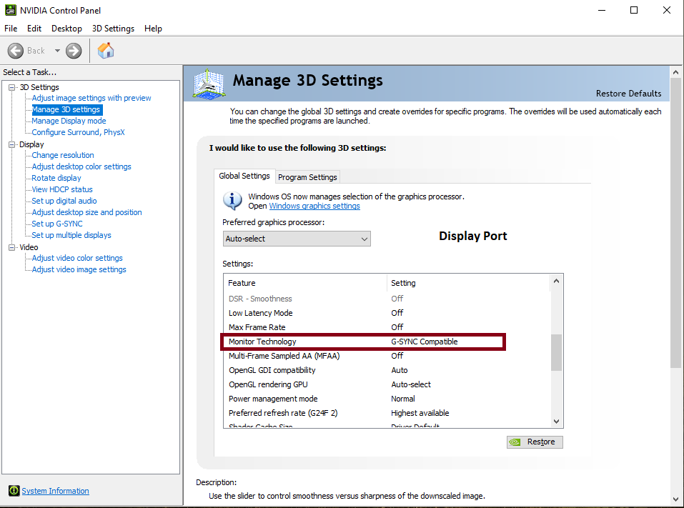

Bende Gigabyte G24F-2 aldım. Halihazırda olan laptopuma bağladım.
HDMI ayarları ile 165 Hz alabildim ama G-SYNC aktif olmuyor HDMI ile.

Laptopun USB-C girişi ile ekranın DisplayPort'u için bir kablo aldım. "USB-C to DisplayPort" yazarsanız bulabilirsiniz.
DisplayPort ile ayarlar;

Ayarları bu şekilde yapınca G-SYNC aktif oluyor. NVIDIA'nın G-SYNC pendulum programıyla test edebilirsiniz.
