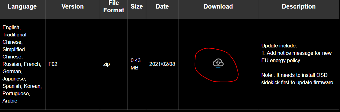

Monitörümün Firmware versiyonunu güncellemek için kendi sitesinden "OSD Sidekick" uygulamasını ve "F02" Firmware dosyasını indirdim.
OSD Sidekick programına girip "About" kısmından Firmware dosyasını seçip "Update" butonuna tıkladım fakat herhangi bir tepki alamadım.

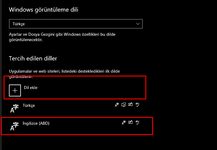

"Dil ekle" diyerek paketi indirmeniz akabinde seçmeniz gerekiyor.
"Orjinallik" ile alakasız bir durum olmalı çünkü ben de orijinal Windows kullanıyorum.

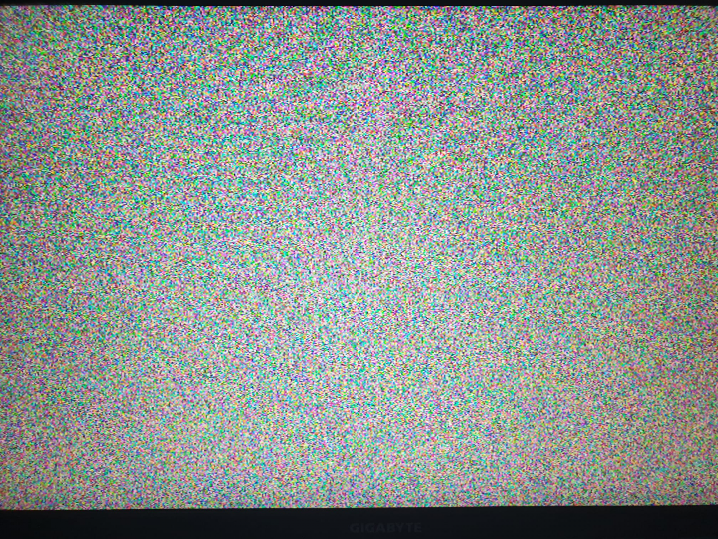

Hocam yaptım. Güncelleme başlamıştı sonra güncellemenin ortasında this device is not ready dedi. Sonra please Update Firmware dedi ve baktığımda Firmware F00 olmuş şimdi yeniden başlattım görüntü gelmiyor. Napacağım?

Hocam bozuldu mu acaba monitör? Ne görüntü alabiliyorum ne arkadaki aşağı yukarı hareket edebilen düğme çalışıyor. Hiç bir şey yapamadım en son fişi çektim. Bozulmuş mudur? Garanti kapsamının dışında çıkar mı?

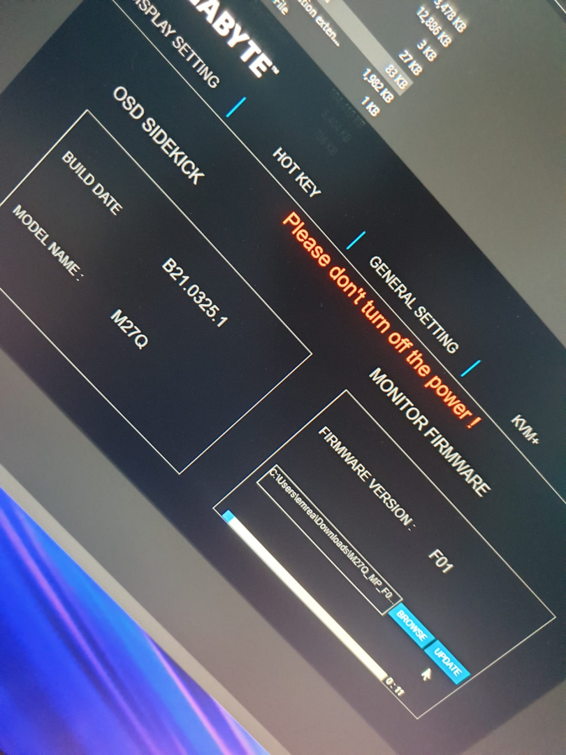

Hocam kendi sitesinden Osdsidekick'i indirdim açılmadığı için program dosyaları 86 daki Gigabyte falan o dosyaları seçerek en son uygulamayı buldum açtım. Sonra kendi sitesindeki.
Şu dosyayı indirdim sonra Osdsidekickdeki about a geldi browsedan bu dosyayı seçtim temp klasöürne atmıştım dosyayı. Sonra Update dedim ve oldu ama yarısında indirme bitti. This device is not ready dedi. Sonra ok a tıkladım ve please Update Firmware dedi. Baktım F01 olan sürüm F00 olmuş ve ne Update'ye ne de browse ye tıklayabildim. Sonra yeniden başlatayım dedim hem PC'yi hem monitörü. Sonra bir daha asla görüntü alamadım. Arkadaki aşağı yukarı hareket eden güç düğmesi de çalışmadı. HDMI 1-2 denedim ama görüntü vermedi. Kapatamayınca en son fişi çektim bugün servisi arayacağım. Ve bir şey daha soracağım Brick oldu sanırım dediniz ya o nedir?

Güncelleme sırasında monitör ile bağlantın kesilmiş olabilir mi?
