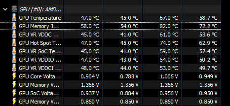

Şuan bu ekran kartını kullanıyorum ve Bellek markamı nasıl öğrenebilirim?
Yarım saat rainbow oynadıktan sonra:

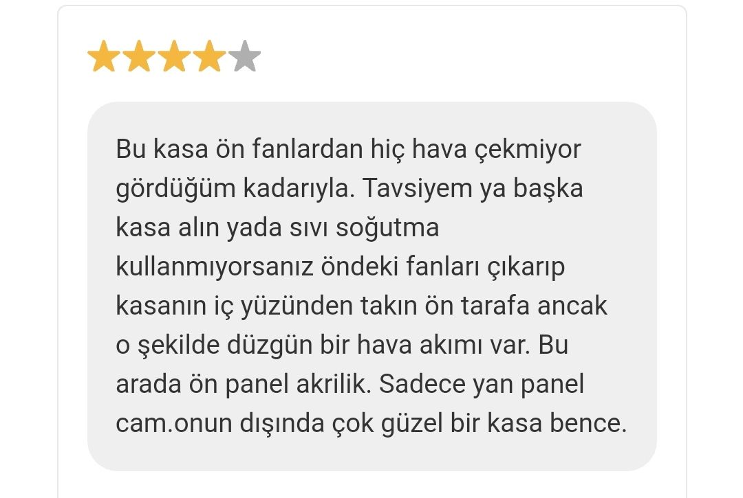

Zaten bir süredir kasa havalandırmamda sıkıntı olduğunu düşündürten bir durum var onu da paylaşayım, oyunlarda da %100 fan ve %65 fan arasında sıcaklık farkı olmuyor hatta %65 fan daha fazla bile soğutuyor. Kasa modelim Thermaltake Versa J23, üst tarafta fan yok. Büyük ihtimalle kasa hava akışında bir sorun var fakat bunu nasıl çözeceğimi bilmiyorum.
Yok hayır fanlarımın üçü de çalışıyor
Yüzde 65 ve yüzde 100 arasında fark olmaması ilginç bir durum. Kasa modeline baktım ben nerede sorun olduğunu söyleyeyim. Kasanın önünde cam veya benzeri bir yapı var. Hava komple önden değil yanlardan giriyor belki de alt taraftan da. Önce elekli bir yapı olsaydı emin ol sıcaklıklara etki ederdi ama tozlanma artardı. Hava akışı zayıf görünüyor bence. Öndeki kapağı çıkar da ölç bence fark edecek tabiki kapak çıkıyorsa.
Şu an bu ekran kartını kullanıyorum ve Bellek markamı nasıl öğrenebilirim?
Yarım saat Rainbow oynadıktan sonra:
Eki Görüntüle 1248127
Oyunu oynadığın an ölçebilsen daha iyi hemen sonra değil. Sen benim kasada belirttiğim olaya odaklan. GPU Z ile öğrenebilirsin.
Ön kısım çıkartılıyorsa çıkartıcam fakat evde kedim de olduğu için içeri fazla toz alacağını düşünüyorum. Belki ön kısmına toz için ızgara alıp takabilirim. Sonuç olarak bu şartlarda devam edemeyeceğim gibi görünüyor. Ne yapsam bilemedim.
Eki Görüntüle 1248132Eki Görüntüle 1248130

oyun anında da baktım 75 dereceydi.
