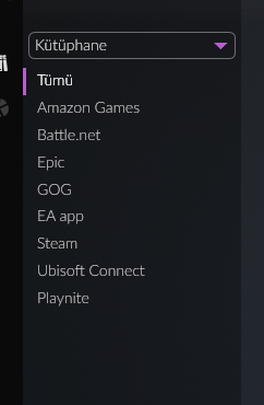

Playnite ile ilgilenen arkadaşlara DuplicateFinder eklentisini kesinlikle tavsiye ederim. Örnek olması açısından bir ekran görüntüsü bırakıyorum, GOG'da olduğu gibi birden fazla kütüphanede bulunan oyunları birleştiriyor ve sağ üstte hangi kütüphanelerde olduklarını görebiliyorum (Mythic temasını kullanıyorum).
Bu eklentiden haberim yoktu ve bu yüzden Playnite'a pek ısınamamıştım öncesinde.
Dipnot: Eklenti ayarlarından "Update automatically" seçeneğini aktif edin.

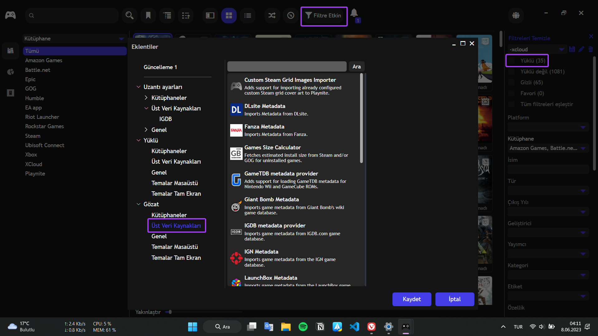

Keşke burada yüklü olanları göster gibi bir seçenek olsa.
Ve bazı oyunlarda resim bulmuyor. Veya kötü fotoğraflar buluyor. Bunun için neler yapabiliriz bilginiz var mı?
Eki Görüntüle 1808525
Yüklü olanları filtre butonundan filtreleyebiliyorsunuz.
Metadata içinse farklı eklentiler denenebilir. Varsayılan olarak IGDB'den çekiyor sanırım, işaretli bölümden diğer eklentileri kurcalayabilirsiniz. Kaynak değiştirince kötü görseller değişir diye düşünüyorum.
