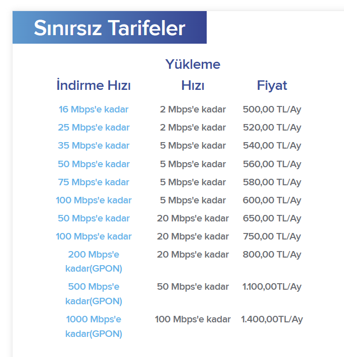

GPON altyapıda en rahat edebileceğim ISS ne olacaktır sizce? TT altyapısı olduğu için biraz onlara yatkın kafam ama ekstra ücretlerle haddini aşacak gibi duruyor. Biraz da abone olana kadar fiyat konusunda açık sözlü olmadıklarını düşünüyorum. Firma önerilerinizi bekliyorum.
konuyu sadece bilgi almak adına okudum. Kablonet tarife bilgilerinde 1000mbps için 100mbps upload gösteriyor. Yanlış bilgi vermiş olabilirler mi?
Eki Görüntüle 2206618
Aradığımda 3 tane paketten yararlanabileceğimi söylediler. Kampanyaları saymışlardır. Bunu istesem bunu da bağlarlar herhalde. Sitedeki kampanyalar kısmında adres girince alabileceğiniz tarifeleri gösteriyor.
