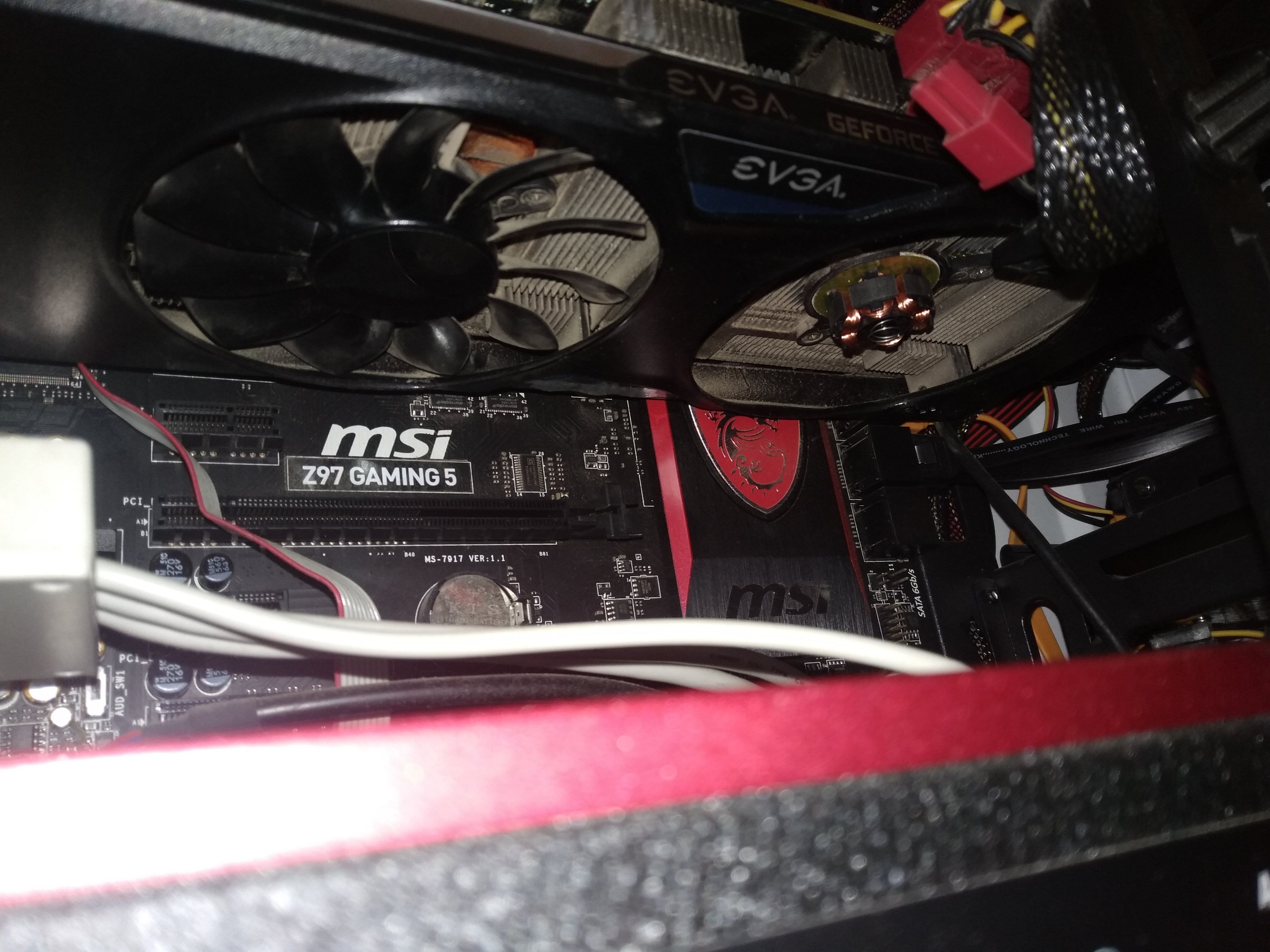

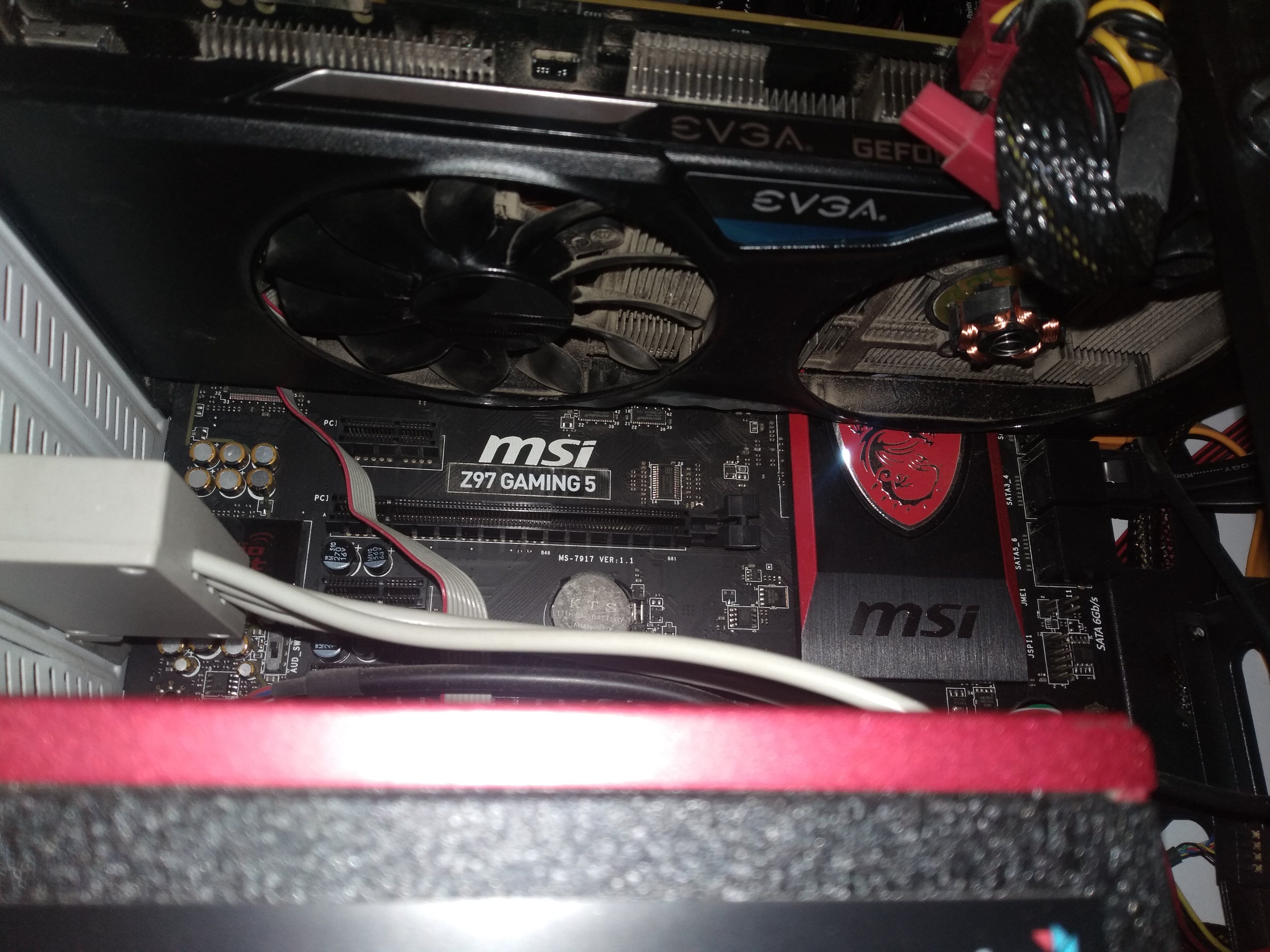

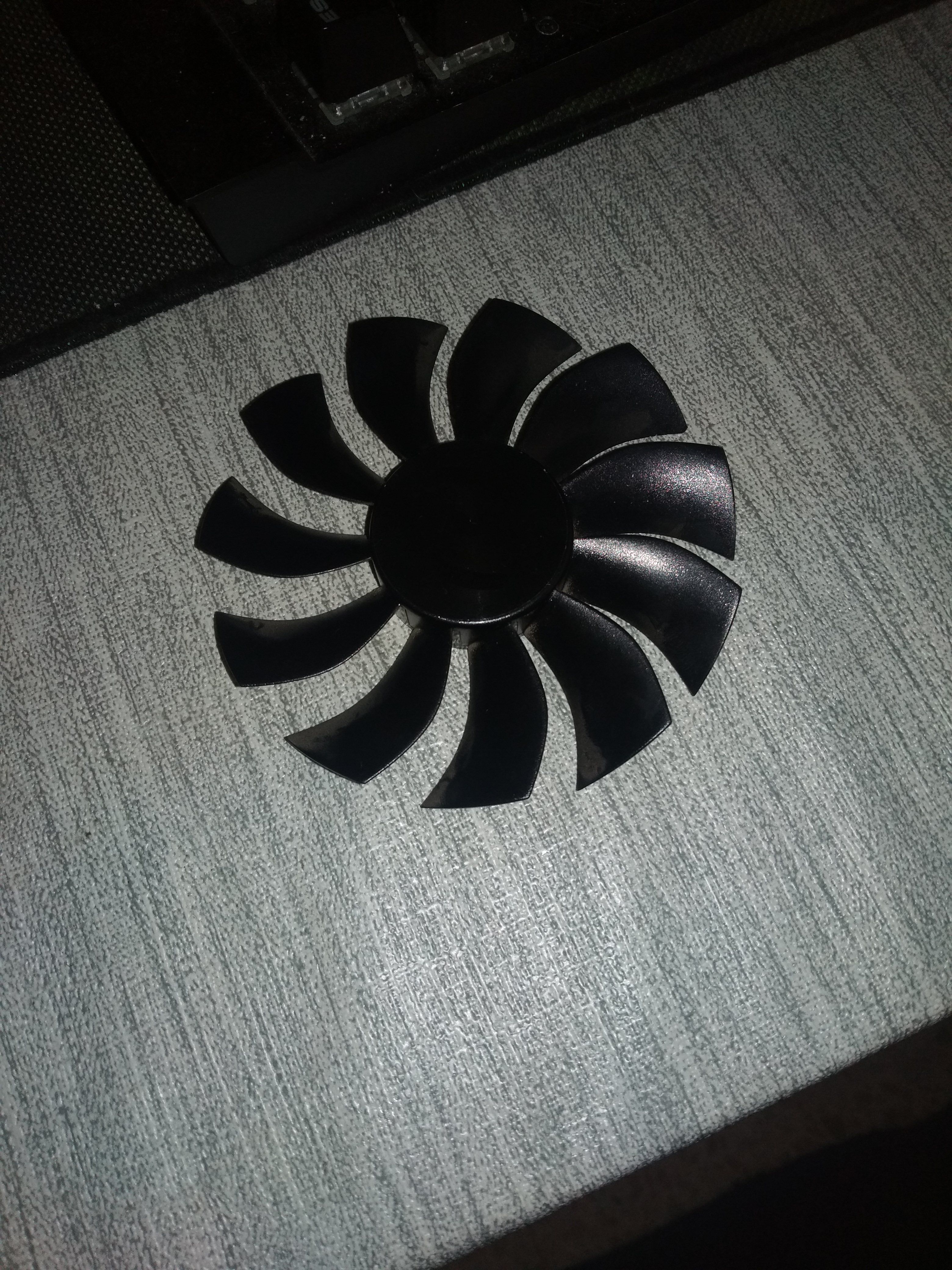

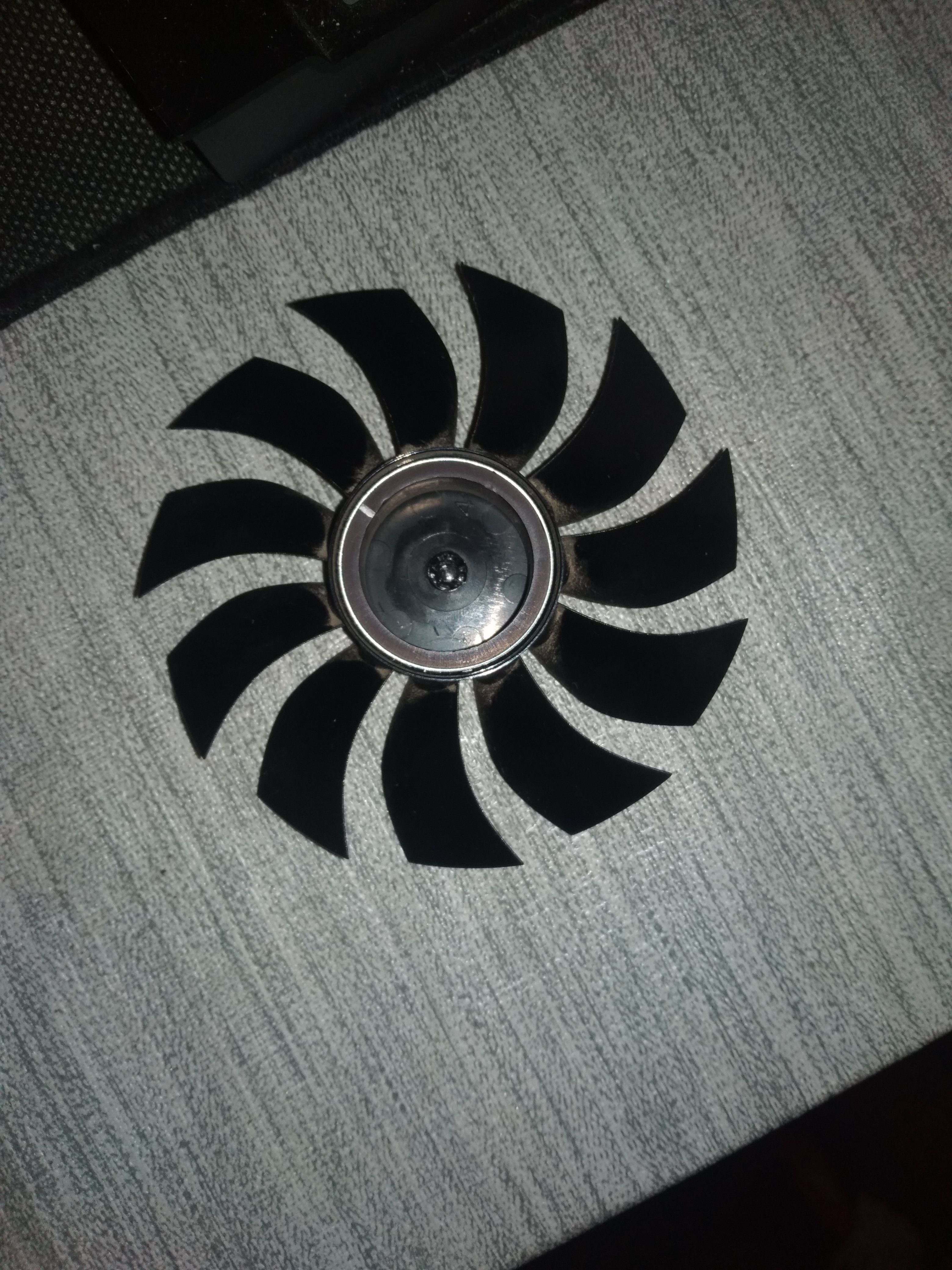

Başlıkta dediğim gibi bilgisayarı temizlerken ekran kartı fanlarından birisi kırıldı, bilgisayar bu şekilde çalışabilir mi? Ya da fanlardan birisini iptal edip yola devam edebilir miyiz? Ekran kartının programını açtığımda tek kalan fan son hızla dönmeye başlıyor ve bilgisayar kapanmadan durmuyor. Ekran kartı modeli GTX 970 EVGA SSC acx 2.0. Şimdilik masaüstünde bir sıkıntı yok gibi:

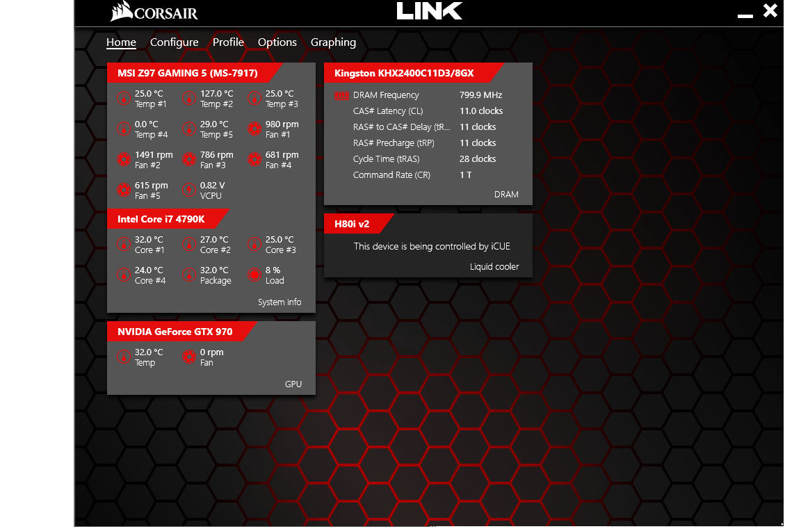

Bakın siz hepiniz beni yanlış anladınız. Ben sıcaklıktan şuan için şikayetçi değilim çünkü sadece LOL ve RL gibi oyunlar oynuyorum onlarda da sıcaklık 40-50 derece arası gidip geliyor (ekran kartı fanı çalışmazken). Şuan tek sorun fan hızını ayarlıyamamam. Hızı programdan %1 bile yapsam direk son hızla çalışmaya başlıyor geri düşüremiyorum sadece son hızda çalışıyor ya da bilgisayar açıldığında hiç ellemiyorum ve sakin sakin dönüyor ancak işin garip tarafı program fan dönsede 0 RPM gösteriyor ve dediğim gibi kontrol etmeme izin vermiyor. Yani kısacası ya hiç fanı ayarlayamıyorum ya hiç dönmüyor ya da son hız dönüyor. Yani %50 %60 gibi ayarlayamıyorum direk son hızla dönmeye başlıyor ve bidahada susmuyor.

Dediğinizi denedim hala bir sonuç yok ya hiç dönmüyor fan yada hızı ayarlamaya çalıştığımda son hız dönmeye başlıyor. Programda dönerken 0 RPM yazıyor. Ekran kartını doğru takıp takmadığımı, pinleri felan kontrol ettim ama sonuç hala aynı. Fanları kontrol edemiyorum.
