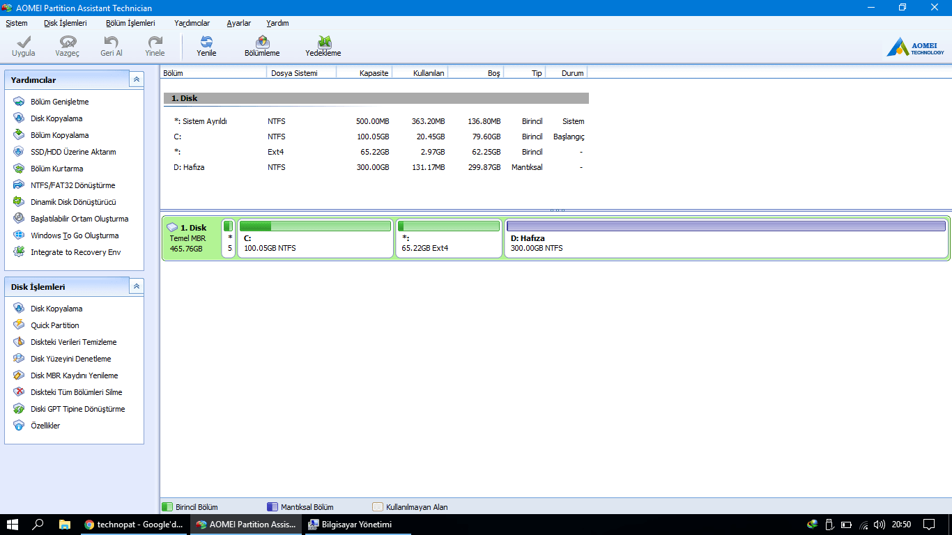

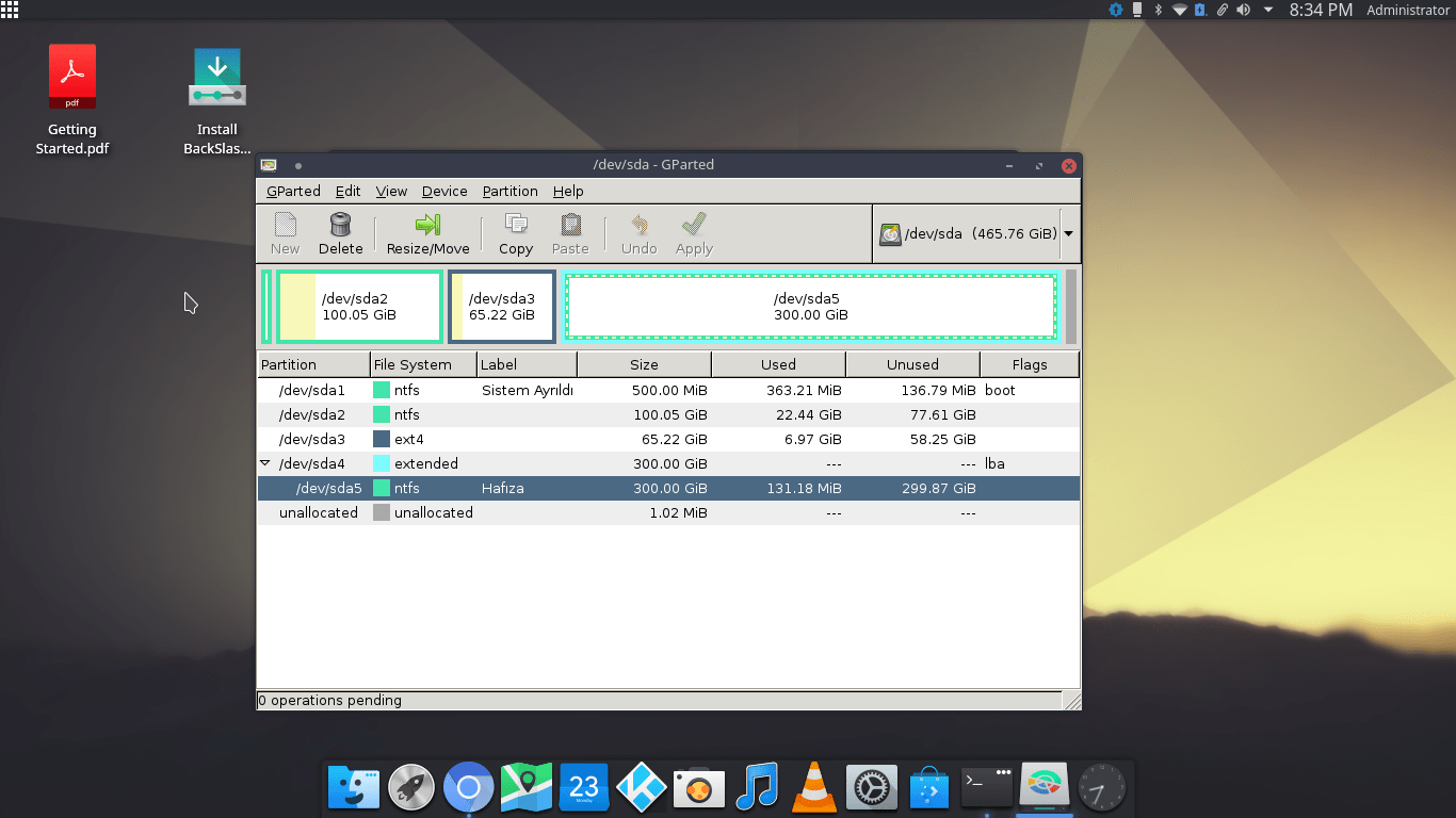

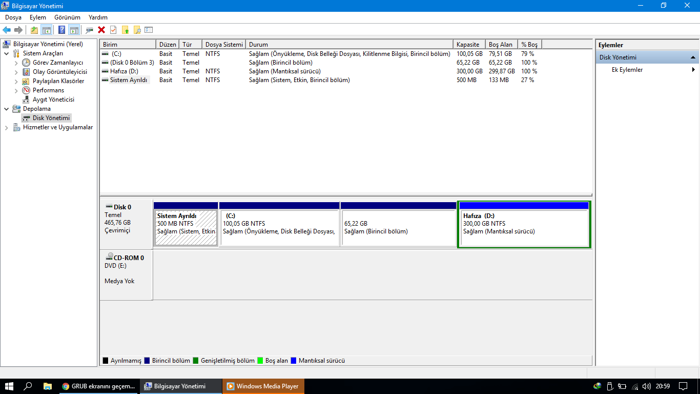

İlginiz için çok teşekkür ederim. Legacy kurulum yaparak sorunu çözmüş bulunuyoruz. Kurulumu Legacy yapacaksanız boot bayrağını windowsun yüklü olduğu yere koyun. Bende yanlışlıkla Windows 10 yazan SDA1 e koydum. Windowsum açılmıyor. Tekrar linux kurulumu yapım C: olan SDA2 ye koydum GRUB ekranıda başarıyla geldi. Tekrar teşekkür ederim @Mr_YAMYAM . Birde burada ne sorun varda Windows açılmıyor? (Galiba SDA3 koyduğum için Windows açılmıyor. Doğru mu?)

Açılmaz tabii
Boot bayrağı görüldüğü üzere sda3 te.
Ama bunlar önemli değil.
Elbette bir anda tecrübe kazanamazsın.
Zamanla bu kurulum yöntemlerine alışacak ve gözün kapalı yapabileceksin.
Haa aklıma geldi NOT:
Bu disk bölümlemesi gayet temiz. Tüm kurulum tamamlandıktan sonra, kalan bölümü windows görev yöneticisinde formatlarsan bu bölümü de DEPO olarak kullanırsın.
