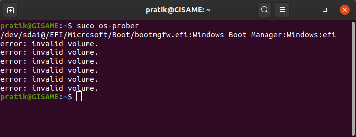

Windows 10 işletim sistemini kullandığım bilgisayara Dual boot ile Linux kurdum. Linux'da sorun yok düzgün çalışıyor fakat GRUB ekranında Windows yok birçok kaynağa baktım "lsblk" komutunda bir diskde boot/efi yazması gerekiyor diyorlar ama benim disklerimin hiçbirinde öyle bir şey yazmıyor. Linux içinden diske girip kontrol ettiğimde tüm dosyalar sorunsuz duruyordu kendim manuel şekilde GRUB a Windows seçeneği eklemeye çalıştım bu sefer de "cannot get c/h/s values" hatası alıyorum. Yardımcı olabilecek varsa çok sevinirim.

O komutu döndürdüğümde ekteki gibi yanıt almıyorum.

Görsel alıntıdır. Windows kurulu mu acaba? Eğer kuruluysa sudo apt install os-prober yazıp reboot atar mısınız? Ayrıca Windows'daki verilerinizi yedeklemeyi unutmayın.
os-prober kuruluymus zaten. Yapman gereken sey sudo nano /etc/default/grub komutunu yazip en alt satirdaki GRUB_DISABLE_OS_PROBER="false" satirinin basindaki # karakterini silmen. Eger yoksa da kendin ekle.
Bundan sonra sudo grub-mkconfig -o /boot/grub/grub.cfg komutunu calistir, reboot attiginda gorunmesi gerekiyor.

Windows kurulu, dediğinizi uyguladım bir değişiklik olmadı kendimde biraz baktım. sudo os-prober yazıldığında eğer disk içerisinde işletim sistemi varsa Dual boot yapılmışsa onu göstermesi gerekiyormuş fakat bende göstermiyor. Ekte gösterdiğim gibi sda2 ve sda3 C ve D disklerim windowsda orada kurulu disklerin içine girdiğimde de dosyaların hala durduğunu görebiliyorum

/boot/grub.cfg dosyasına Windows'u elle ekleyebilirsiniz. Eğer diskinizde GPT kullanıyorsanız, GRUB. CFG dosyasını şu şekilde düzenleyin.

### BEGIN /etc/grub.d/30_os-prober ###
 menuentry 'Windows Boot Manager' --class windows --class os $menuentry_id_option 'osprober-efi-3491-1942' {
 insmod part_gpt
 insmod fat
 search --no-floppy --fs-uuid --set=root 3491-1942
 chainloader /EFI/Microsoft/Boot/bootmgfw.efi
### END /etc/grub.d/30_os-prober ###

Satırı sizin GRUB. CFG dosyasında zaten vardır. Bu iki satır arasını bulup, örnekteki gibi düzenleyin.
Düzenlerken benim verdiğim örnekte iki yerde 3491-1942 UUID değerlerini göreceksiniz. Bunlar benim diskte Windows boot bölümünün UUID değerleri. Bu sayıları kendi bilgisayarınızdaki UUID değerleri ile değiştirmeniz gerekecek.
Kendi bilgisayarınızdaki UUID değerlerini öğrenmek için
Sass:
sudo blkid
Komutunu çalıştırın ve boot bölümünün UUID değerini değiştirerek, GRUB. CFG dosyasına ekleyin.

 error: file `/EFI/Microsoft/Boot/bootmgfw.efi` not found
Hatası alıyorum.
