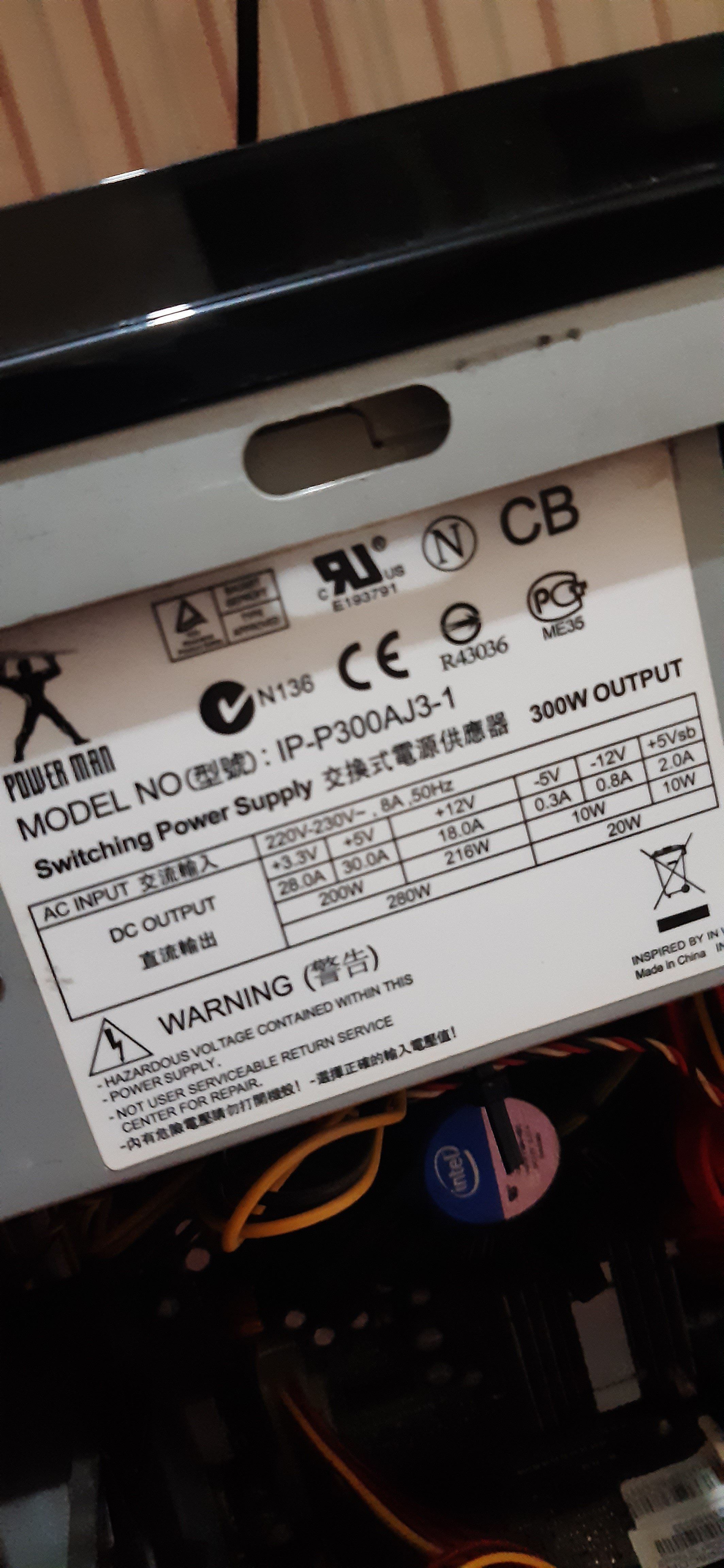

GTX 1050 ve Q9400 darboğaz yapar mı?
Hocam yeter ama ucu ucuna eğer kalitesiz bir güç kaynağı varsa elinde yetmeyebilir garanti olsun diye 400 Watt +80 PSU alınmalı bence hem ileriye dönük olur.
i3-8100, MSI H310M Pro-Vdh Plus, 8GB RAM ve Asus GTX 1050'yi Platoon 300W PSU ile kullanmıştım aylarca, hiçbir sıkıntı olmadı. Bir de Platoon kalitesiz marka. O yüzden arkadaşın elinde halihazırda 300W varsa yenisini almaya gerek yok. Eğer yoksa dediğiniz gibi 400-450W alınmalı.

1050 için 300W yeterli.
PSU'yu bırakıyım şöyle siz yorum yapın.
