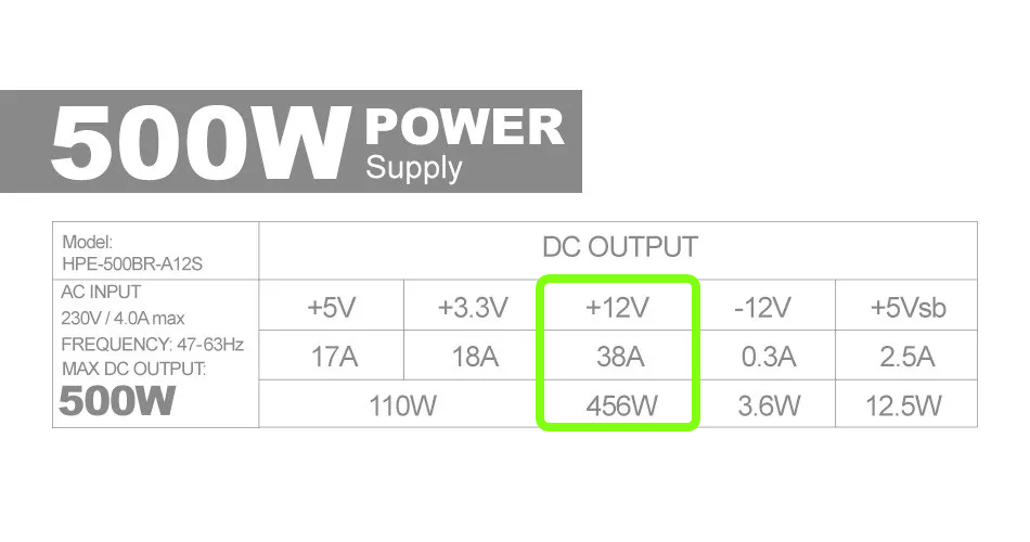

Suanda dediginiz sürücü format sonrasi kurulumda kuruldu. Tekrar deneyeceğim. Daha 2 gün oldu karti takali daha oncesinde pc de herhangi sorun yoktu i5 4460 hyperx blue dual kit 8x2 ram var sistemi r9380 2gb ile kullaniyordum. Psu nun fotoğrafını paylasayim. High Power HPE 500BR A12S.
    694,4 KB · Görüntüleme: 31
PSU kaç yıllıktı?
12V kanalından 456W verebiliyor. GTX 1080 için tam sınırda kalıyor. Çalışmaz diyemeyiz ama stabil güç beslemesi için pek sağlıklı değil.

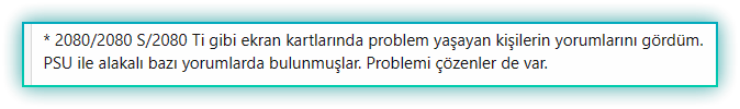

Ekran kartı güç soketine giren PCIe kablolarının bağlanmasıyla alakalı bir problem olabilir. Aşağıdaki konuya gidip şu resimde başlayan yerden itibaren yazdıklarımı okur musunuz? Mümkünse, yani PSU'nuzun kabloları el veriyorsa daisy chain değil de bahsettiğim gibi, AYRI PCIe kablolarıyla besleyin ekran kartınızı.

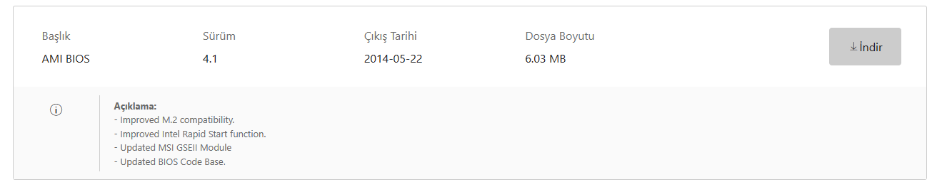

Yüklü sürümünüz v4.11 ve 16/02/2016 görünüyor.
Rich (BB code):
BiosVersion = V4.11
BiosReleaseDate = 02/16/2016
Rich (BB code):
SystemManufacturer = MSI
SystemProductName = MS-7850
SystemVersion = 1.0
BaseBoardManufacturer = MSI
BaseBoardProduct = Z97 PC Mate(MS-7850)
BaseBoardVersion = 1.0
Ama anakart sitesinde 4.1 sürümünün tarihi 2014 görünüyor. Bilemiyorum nasıl bir karışıklık olmuş burada.

Ekran kartı güç soketine giren PCI-e kablolarının bağlanmasıyla alakalı bir problem olabilir. Aşağıdaki konuya gidip şu resimde başlayan yerden itibaren yazdıklarımı okur musunuz? Mümkünse, yani PSU'nuzun kabloları el veriyorsa daisy chain değil de bahsettiğim gibi, AYRI PCI-e kablolarıyla besleyin ekran kartınızı.
