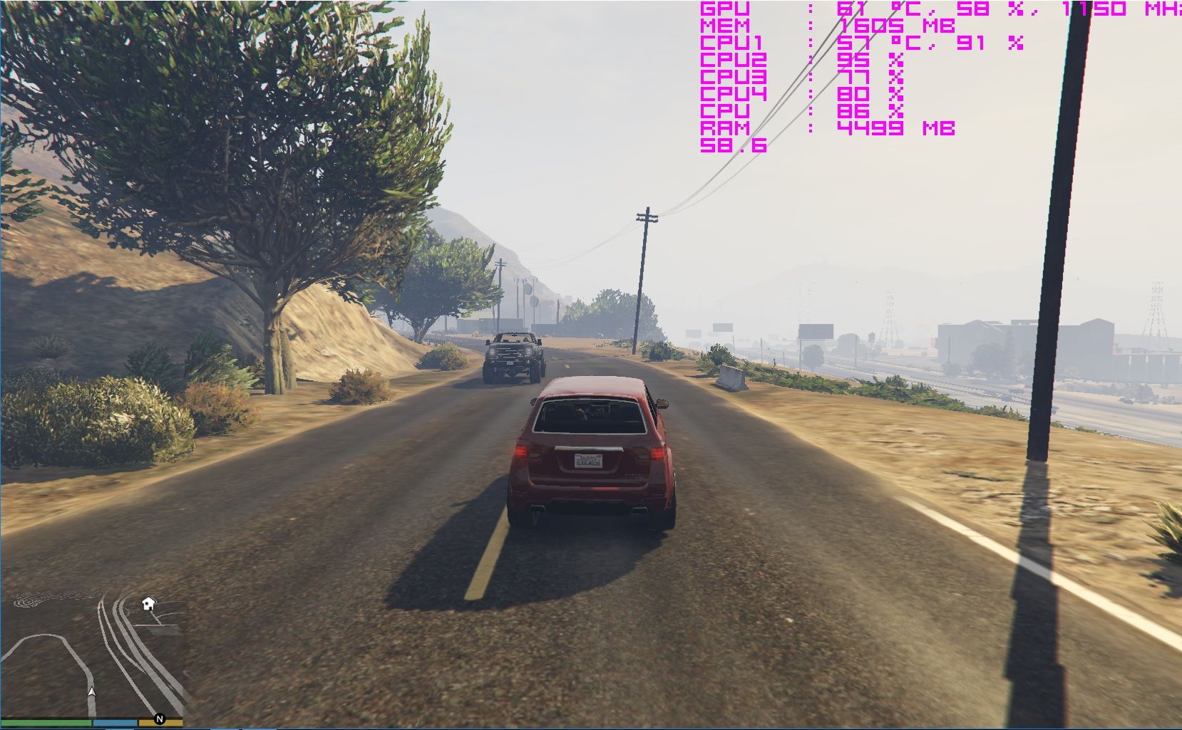

Öncelikle MSI Afterburner OSD Gösterge Rehberi - Technopat makaledeki programı indirelim ve osd değerlerini açalım daha sonra GTA 5 oyununa giriniz, oyun en az bir 10 dakika açık kaldıktan sonra sol üstteki değerlerin ekran görüntüsünü alıp buraya bizimle paylaşabilir misin?
CPU Kullanımı
CPU Sıcaklığı
RAM Kullanımı
GPU Kullanımı
GPU Sıcaklığı
Bunlar mutlaka seçili olmalı değerleri görmemiz açısından.

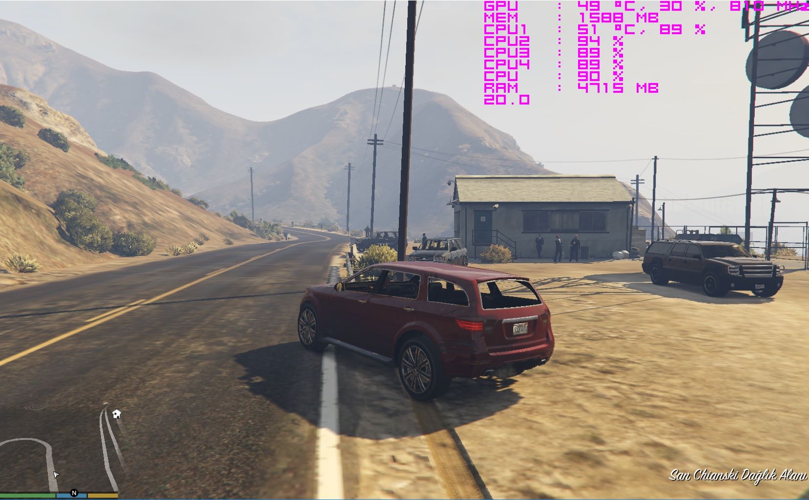

GTA 5 oyununda ısı değerleri normal. GPU kullanımı biraz düşük geldi fakat GTA 5 işlemciye yüklenir. Biraz o konuda hemen karar vermemek gerek, başka hangi oyunlarda problem yaşıyordunuz onun da ekran görüntüsünü atabilir misiniz? Ekran kartına yüklenilen oyunlardaki değerleri inceleyelim birde. Bunları sağlama alalım sonra diğer olaya geçeriz.

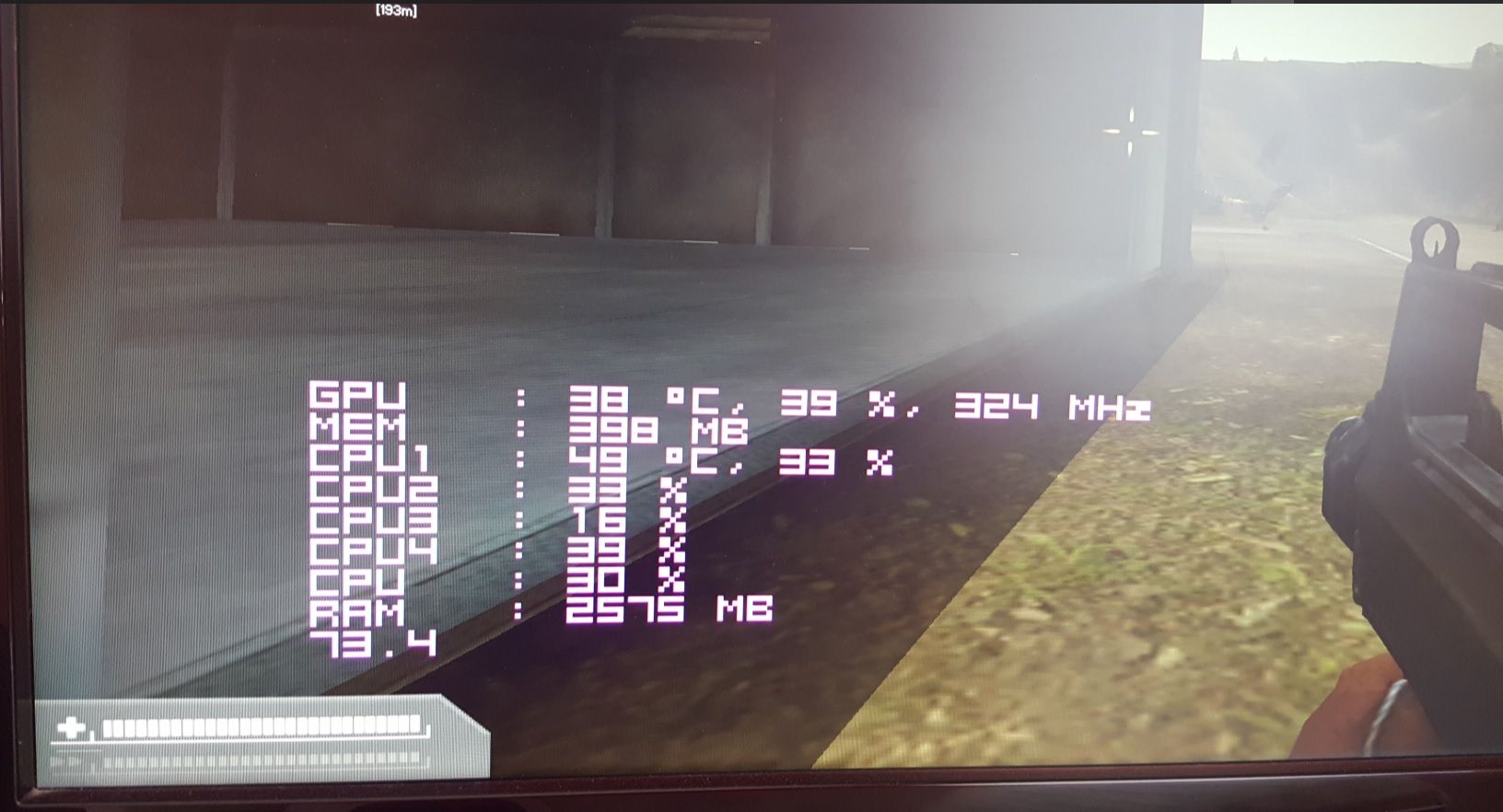

Şöyle söyleyim sanırım 2005 yapımı bir oyun battlefield2 onda bile aynı şekilde oluyor. Fakat dikkatimi çeken bişey var ekran kartı kullanımı çok düşüyor kasma başladığı anda.

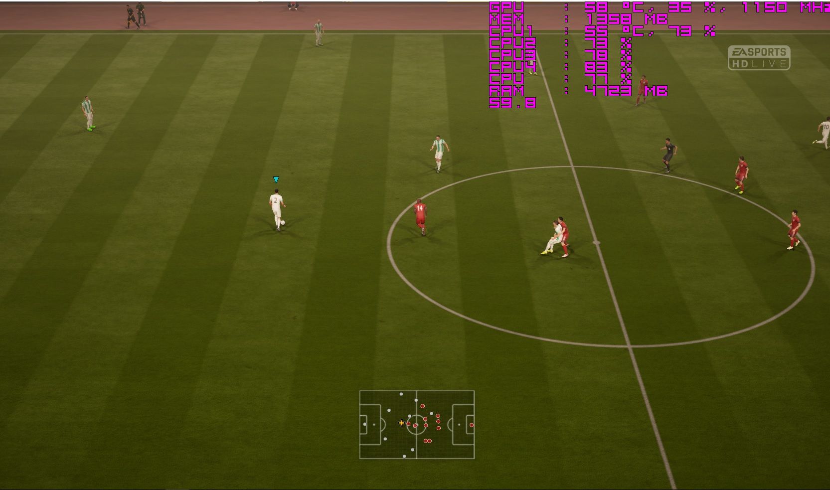

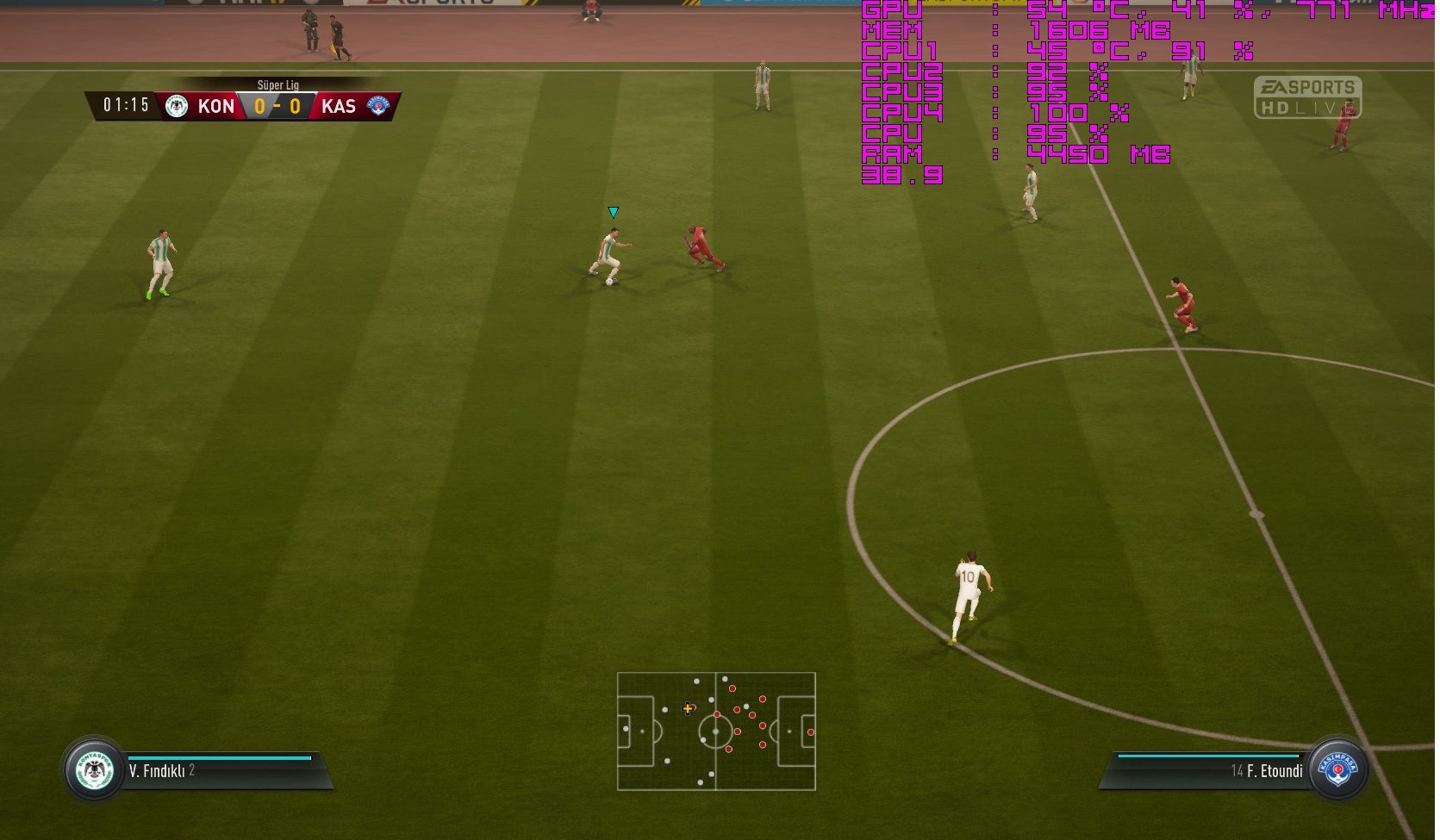

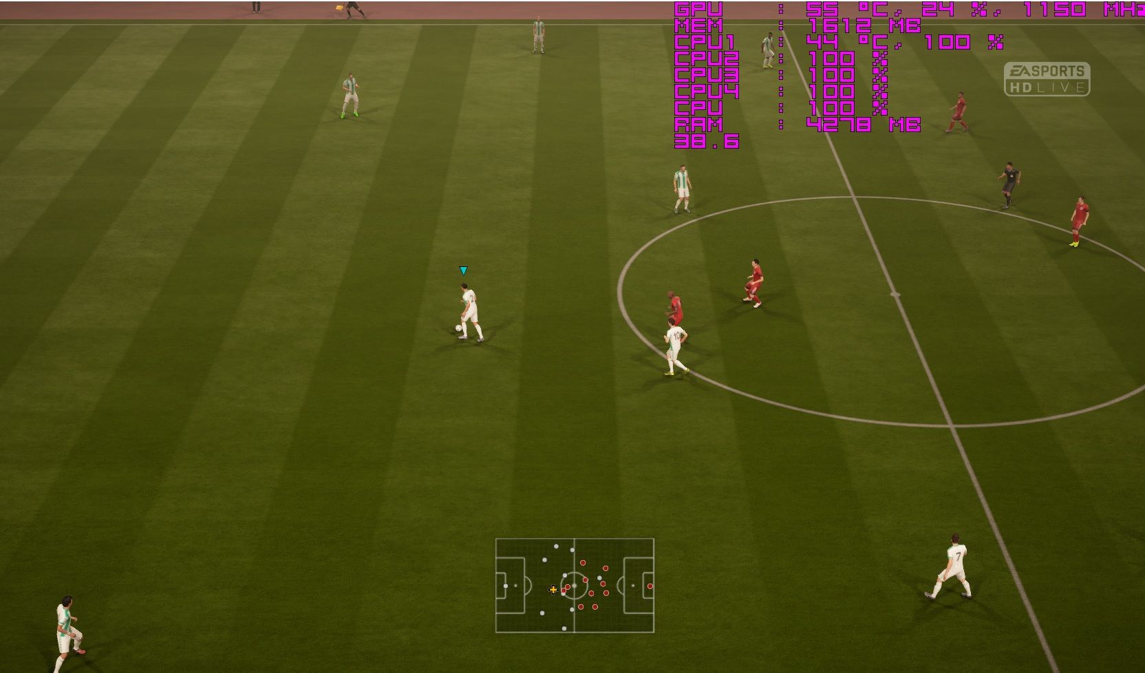

Normal Şartlarda 60 FPS civarında seyrden fifa 2017 de FPS değeri 38 civarına düştüğü anda aşırı kasılma oluyor. 5-10 sn devam edip düzeliyor.
Evet ekran kartında baya bir düşük seviyede. Ekran kartının drop yemesi şunlardan kaynaklanır genelde ; başta RAM yetersizliği, driver eksikliği, darboğaz, ekran kartının işlemci ve diğer parçaların hızına yetişememesi yani GPU yetersizliği diye 4 ana konudur. 3 ve 4 birbirine benzer. Bazı istisna durumlarda değişkenlik gösterir. Şimdi sen işlemciyi hemen hemen aynı bir işlemci ile değiştirdiğin için 3. durumu geçiyorum. RAM kullanımı 7000'e yakın olsaydı RAM yetersiz diyecektim bunu da es geçiyoruz. O zaman geriye driver sorunu kalıyor. Ekran kartının driverlerini tekrar kuralım. Linkteki işlemi sağlayıp ekran kartının driverini buradan indirelim.
