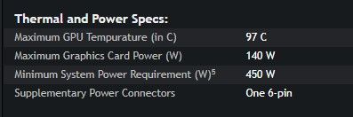

Nvidia kendi sayfasında GTX 660'lı bir sistem için 450Watt öneriyor ama belki çalışabilir 400Watt ile. Ayrıca güç kaynağında bir tane 6 pin güç girişi kablosu olması lazım. Güç kaynağında var mı bu kablo ?
NVIDIA kendi sayfasında GTX 660'lı bir sistem için 450Watt öneriyor ama belki çalışabilir 400Watt ile. Ayrıca güç kaynağında bir tane 6 pin güç girişi kablosu olması lazım. Güç kaynağında var mı bu kablo?
Eki Görüntüle 574275
Linki bu var mıdır bilmiyorum.
Overclcok yapmayacaksan, bu güç kaynağı ise elindekiyse (yeni almıyorsan ve masraf yapmak istemiyorsan) neden olmasın. 450W güvenli sınır olarak tavsiye edilmiş fakat 400W'da elindeki sistemin üstesinden gelebilir.
