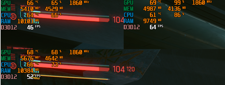

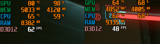

Merhabalar, internetten benimle aynı sisteme sahip insanların Cyberpunk 2077'yi 60FPS dolaylarında oynadığını gördüm. Geçenlerde oyunu indirdim ve sonuç beni hiç tatmin etmedi. Sistemimde ekran kartı olarak GTX1660 TUF ve R5 2600 işlemcim var. Yakın zamanda da 3000MHz 16 GB RAM'e sistemimi upgrade ettim.
Öncelikle GPU kullanımımda büyük bir oynaklık var. Çoğu GPU kullanımıyla alakalı soruları okuduğumda anlık olarak düştüğünü gördüm fakat benimki biraz garip. Oyunda bazen GPU kullanımım %98'lerde seyrediyor ve bu 60FPS'i bana sağlıyor. Bazı durumlarda ise GPU kullanımım %60 veya %70'lere düşüyor bu durumda aldığım FPS aynı oranda 35-47 seviyelerine geriliyor. Ani olarak bir düşüş değil düz yürürken kafasına göre 5-10 dk %98'lerde daha sonra ise yine 5-10 dakikalık periyotlarda kullanım düşmeye başlıyor.
Sıcaklıklarla alakalı bir durum olduğunu düşündüm ful yükte 80 dereceyi geçmiyor bir kısıtlama mı var acaba veya sıcaklık 80 dereceyi görünce kendi kendine kullanımı mı kısıyor emin değilim.
80 derece tehlikeli olduğu için mi kısıyor acaba? Bu ayarı nereden bulabilirim?
Görselde soldaki yüksek FPS aldığım zaman Sağdaki ise düşük FPS aldığım zaman.

Bir sürücü problemi gibi duruyor. DDU ile ekran kartı sürücünüzü silip, bir önceki sürümü yükler misiniz? Eğer işe yaramazsa, başka çözümler için burada olacağım.
Olaya sadece ekran kartı olarak bakma işlrmcinde bir yığılma oluyor arka planla alakalı uygulamalarını gözden geçir bir de sadece Cyberpunk oyunu ile deneme optimizasyonu yerlerde o oyunun her şeyi ile oturmuş oyunlarda dene.

Eki Görüntüle 1213082
Dostum "thermal throttle" gibi görünüyor. MSI Afterburner'dan ayarlara ordan da izleme bölümünde bulunan GPU için "işlemci hızını" açıp kontrol edin.
Cyberpunk 2077 ilk çıktığında da bu bilgisayarda denemiştim, onun üzerine çok fazla sürücü değiştirdim. Yine GPU kullanımım aşağılara çekiyordu kendini. Darboğaz gibi bir durum söz konusu olabilir mi?

Darboğaz mümkün değil. Thermal Throttle olma ihtimali de yüksek. Fan hızınızı 70 dereceye 70 fan hızı şeklinde ayarlar mısınız? Her kademe için böyle olsun, 20’ye 20, 40’a 40 gibi gibi.

Tamamen aynı olan 2 sahneden geçtiğimde tamamen farklı GPU kullanımları alıyorum. Örneğin bir savaşta düşük GPU kullanımı ile öldüğümde, yeniden doğuşum yüksek GPU kullanımı ile başlıyor.
Kullanım düştüğünde GPU için işlemci hızında bir değişiklik olmadı.

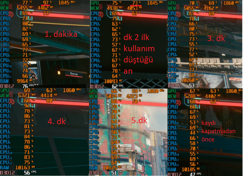

Tamam sorun thermal throttle değil. Şimdi de işlemcinin diğer çekirdeklerin kullanım görüntüsünü takip edebilir misiniz? Alt çekirdeklerde tıkanma olabilir. Yani diğer çekirdekler anlık %100 oluyorsa işlemci darboğaz oluşturuyor demektir.
Test ettim yaklaşık 6 dakika boyunca oyunu oynadım. Sonuçları dakika dakika ekran görüntüsü aldım. Görüldüğü üzere oynadıkça düşüyor kullanım. Çekirdek kullanımlarında anlık %100'e rastlamadım ama belki bu bir ipucu verebilir veya görmediğim bir şeyi gösterebilir.

Görselde fazla CPU kullanımı görünmüyor yer yer artışlar var ama %100 görmediğinizi söylemişsiniz. Size tavsiyem ayarları en yükseğe alıp GPU kullanımının düşüp düşmediğini kontrol etmek olur. Eğer en yüksek ayarlara rağmen GPU kullanımı belli oranda düşüyorsa işlemci yer yer darboğaz sorunu oluşturuyor olabilir. Ya da en basiti biliyoruz ki oyunun optimizasyonu zaten iyi değil sorun oyundan da kaynaklanıyor olabilir. Farklı oyunlarda bu sorunu yaşamıyorsanız sorununuz bence optimizasyon kaynaklıdır.
