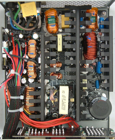

Elimde test sisteminde kullandığım " Be Quiet bqt p7-PRO-650W " güç kaynağı var, bu hafta içinde aynı sistem üstünde 3 defa soğutucu testi yaptım.
İlk 2 testim sırasında odada yanık kokusu geliyordu 2.testim sırasında kokunun yerinin güç kaynağı olduğunu fark ettim ve içini açıp baktım ama yanan veya eriyen hiçbir şey yoktu, sadece toz vardı bende tozdandır diye düşünüp hava tutup kapattım ve sonraki testimi dün yaptım fakat 2 saat çalışmasının ardından güç kaynağından dumanlar çıkmaya başladı içini açıp baktığımda anakartının yandığını fark ettim.

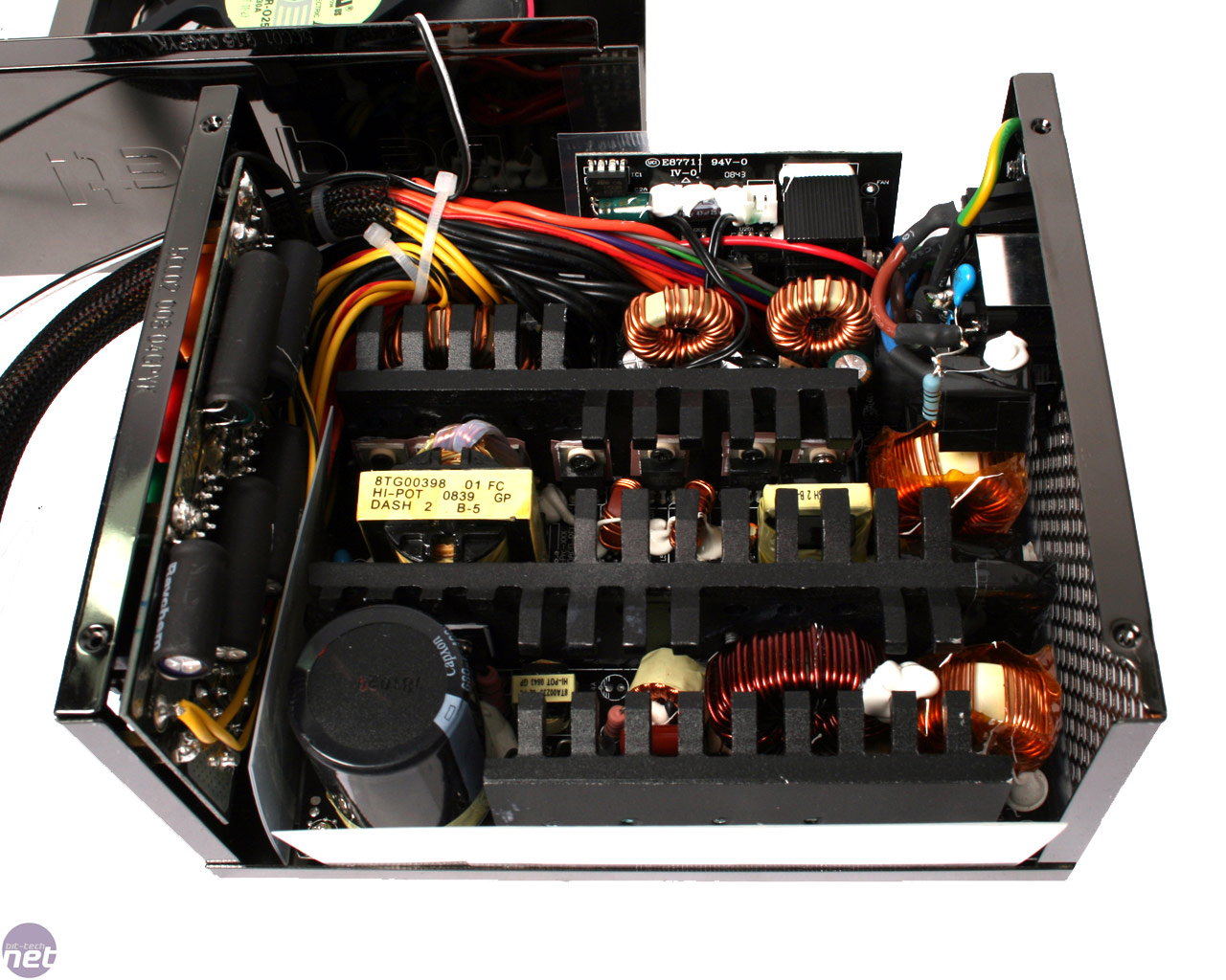

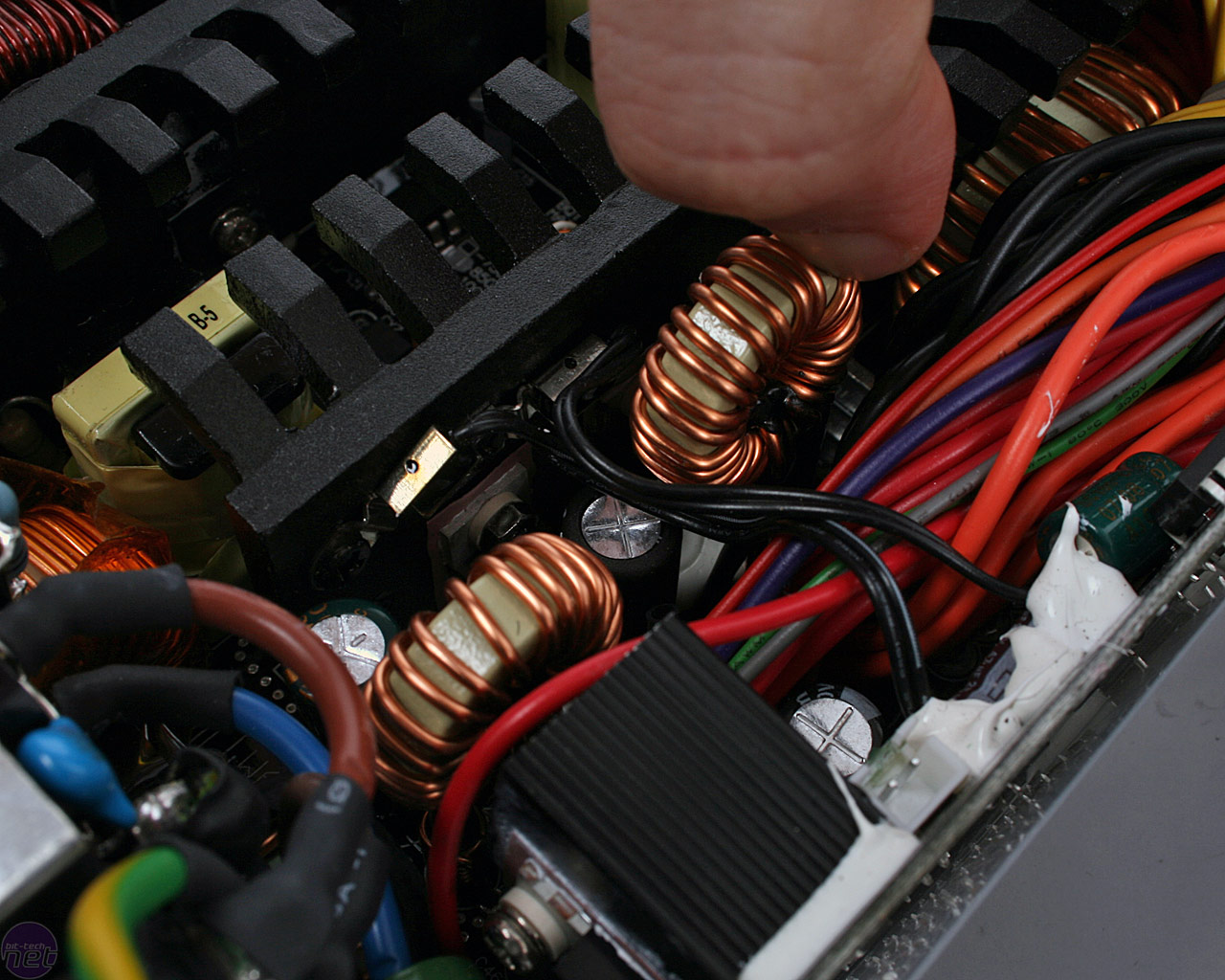

İnternetten sağlam olanlarının resmine baktım bendeki yanan kısmın iç tarafındaki kapasitörün üstü yanmıştı, bildiğim kadarıyla kapasitörler şişip patlar ama bunda farklı bir şey olmuş.
Bugün içinden sigortasını söküp kontrol ettim fakat sigorta patlamamış.
Benim sorum bu güç kaynağı neden durduk yere yanar çünkü bu olay pek de normal değil sanırım.
Güç kaynağımın resimlerini ve bulduğum sağlam resimlerini aşağıya bırakıyorum.
