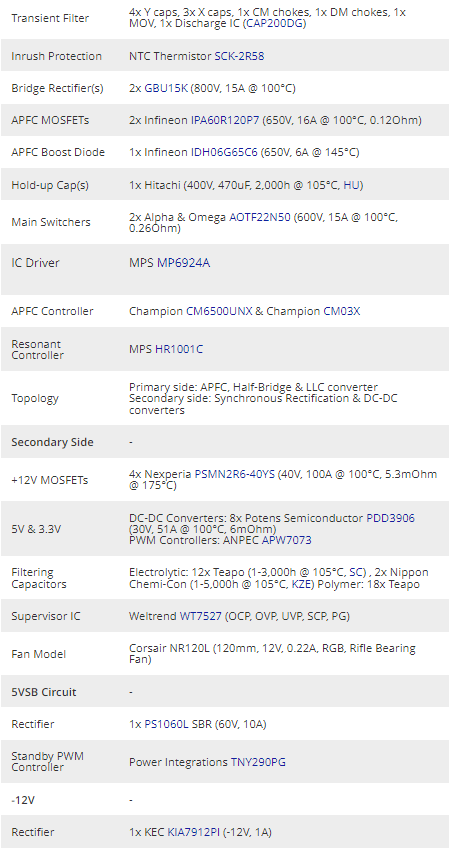

Corsair CX750F hangi marka kapasitör kullanıyor? Japon olduğu yazıyor fakat tam modeline ulaşamadım.
Bunun tam bilgisine Tom's Hardware, TechPowerUp gibi sitelerin incelemelerinden bakabilirsin hocam.
Genel olarak A ve B tier kapasitörler, iç yapı kalitesi iyi bir PSU, orada yazmıyor ama bulk cap de Hitachi'den.

Eki Görüntüle 1412506
İnceleme için:
Bu incelemeyi okumuştum ancak teknik detaylara o kadar hakim olmadığım için bu bilgilerden pek birşey anlamamıştım, büyük ihtimal A Tier kullanıyor o zaman.
